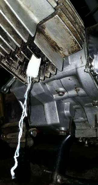

:mrgreen: ist das die Plombe?
Re: Cilo 512 frisieren
Oh, will das Höddi nicht, hats stimmungsschwankungen :D
