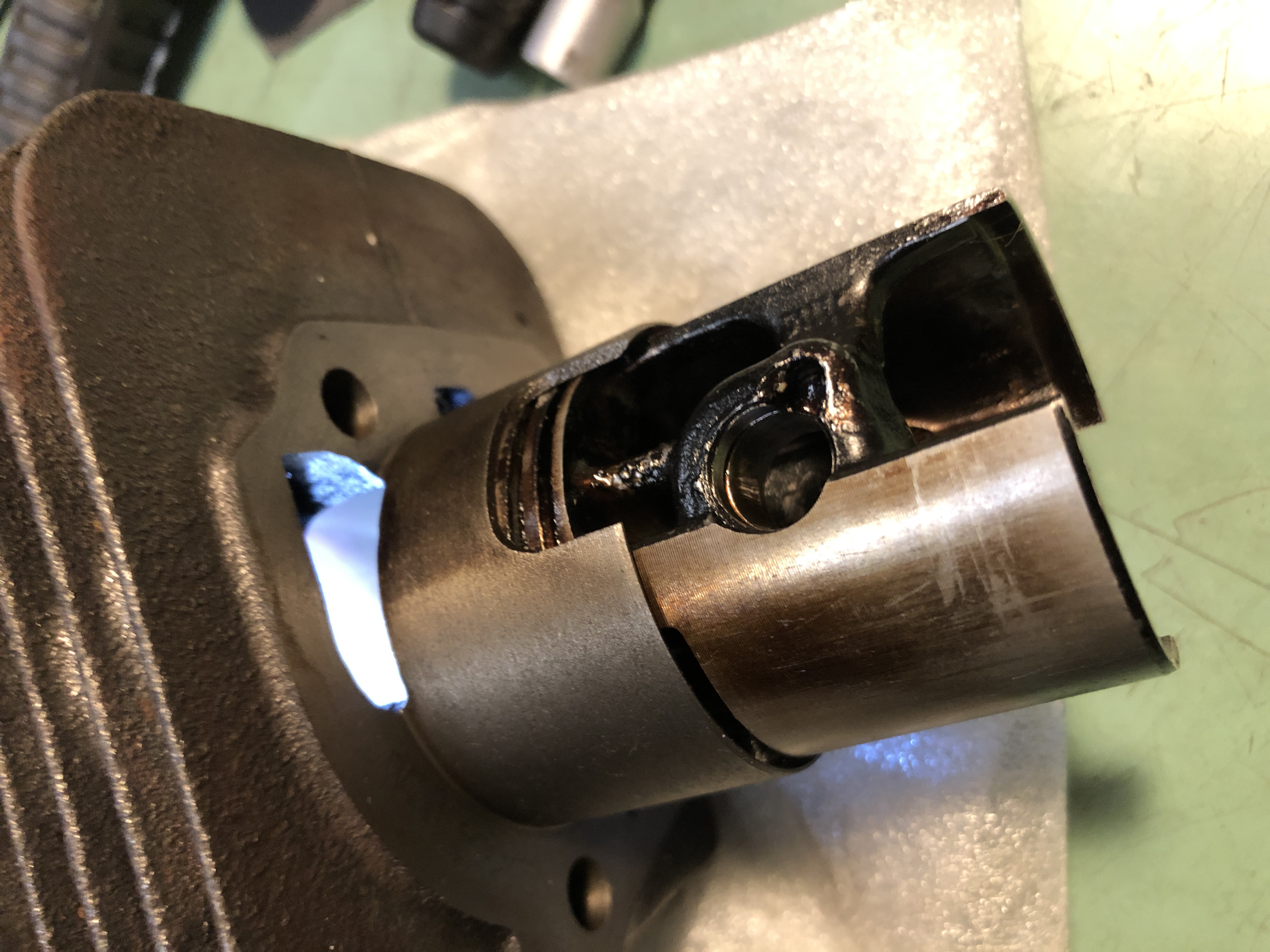

Und noch zum Malossi 43:
Überströmer schliessen 118 vor OT
Auslass schliesst 98 vor OT

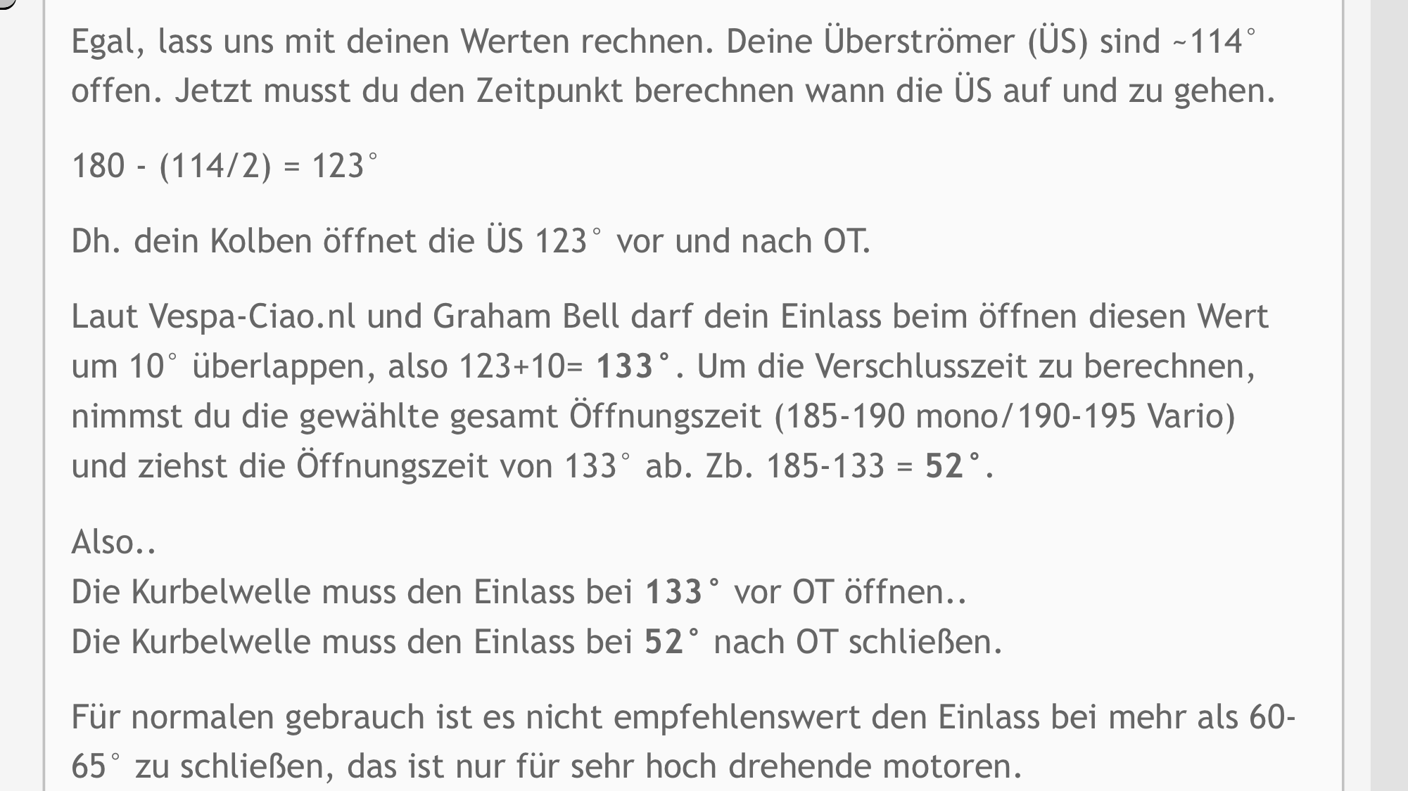

Re: CIAO Zylinderkopf für DR
Hmm..
Also wenn die Überströmer 118 grad offen sind, hab ich eine andere Rechnung ..
180 - ( 118/2 ) + 10 = 131 Grad..das wär dann die Einlass Zeit vor OT
Oder hab ich dich falsch verstanden ??
Du grosser Meister …bringst mich ins straucheln….
Also wenn Einlass bei 137 vor OT öffnet und die Überströmer bei 118 vor OR schliessen, dann ist die Überlappung 17, so einfach….(oder? …).
In dieser Phase ist der Fluss durchgängig, vom Vergaser bis zum Auspuff, das Gemisch das kommt geht sozusagen direkt ins Auspuff (weinger mit einem guten Reso).

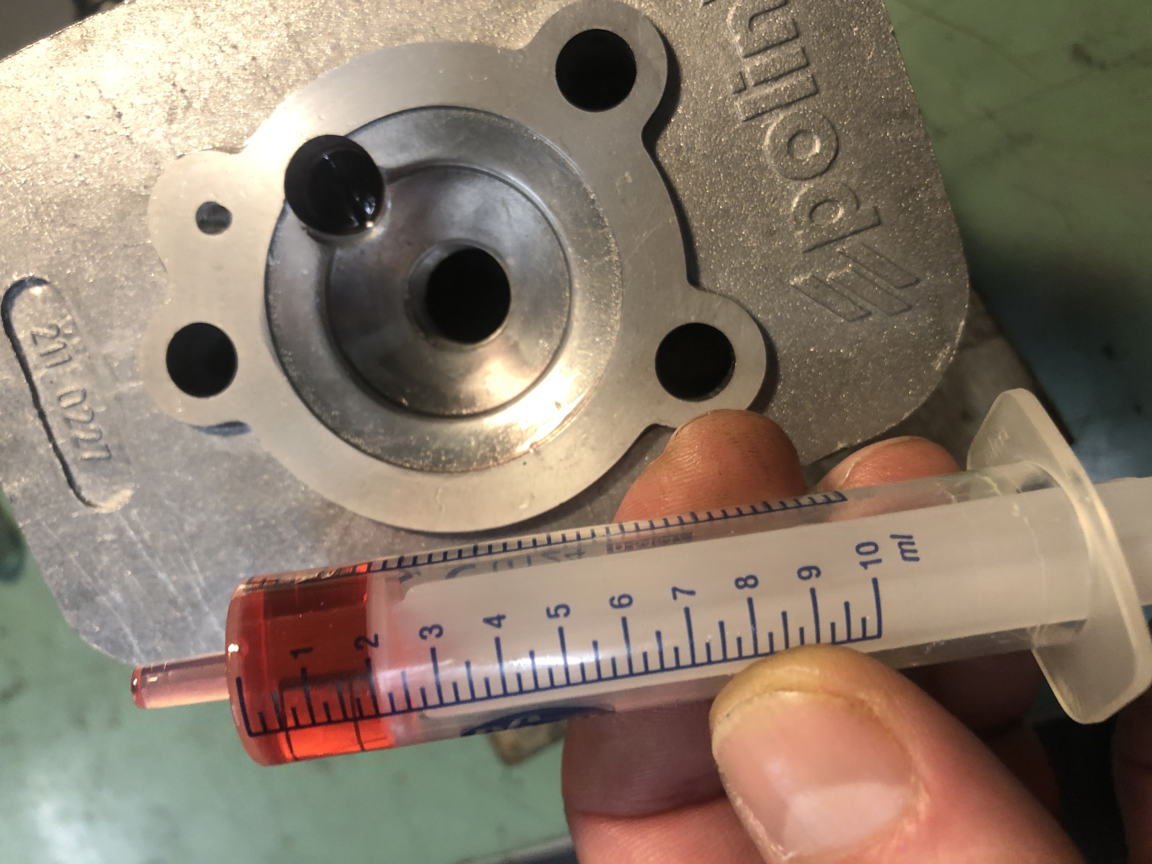

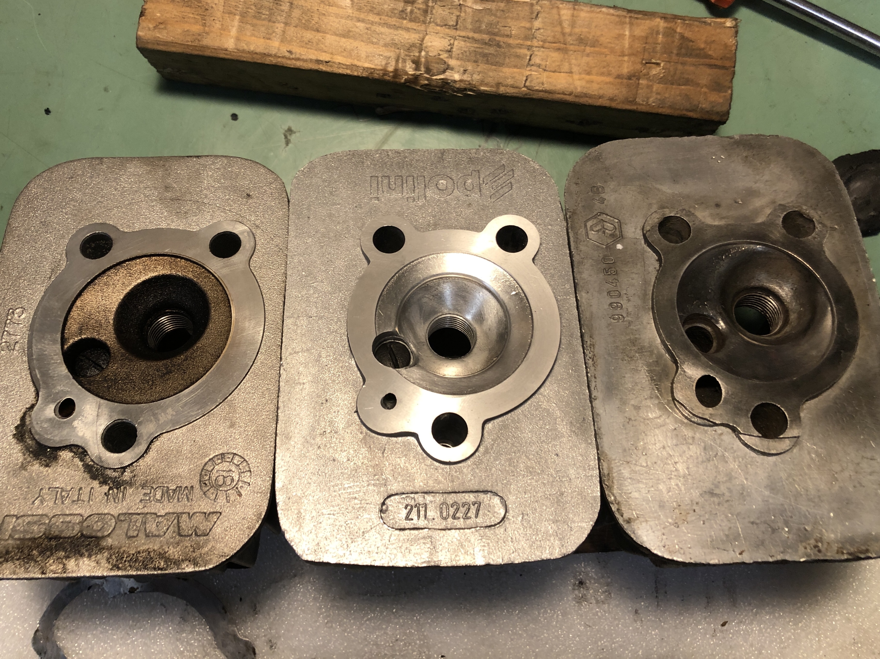

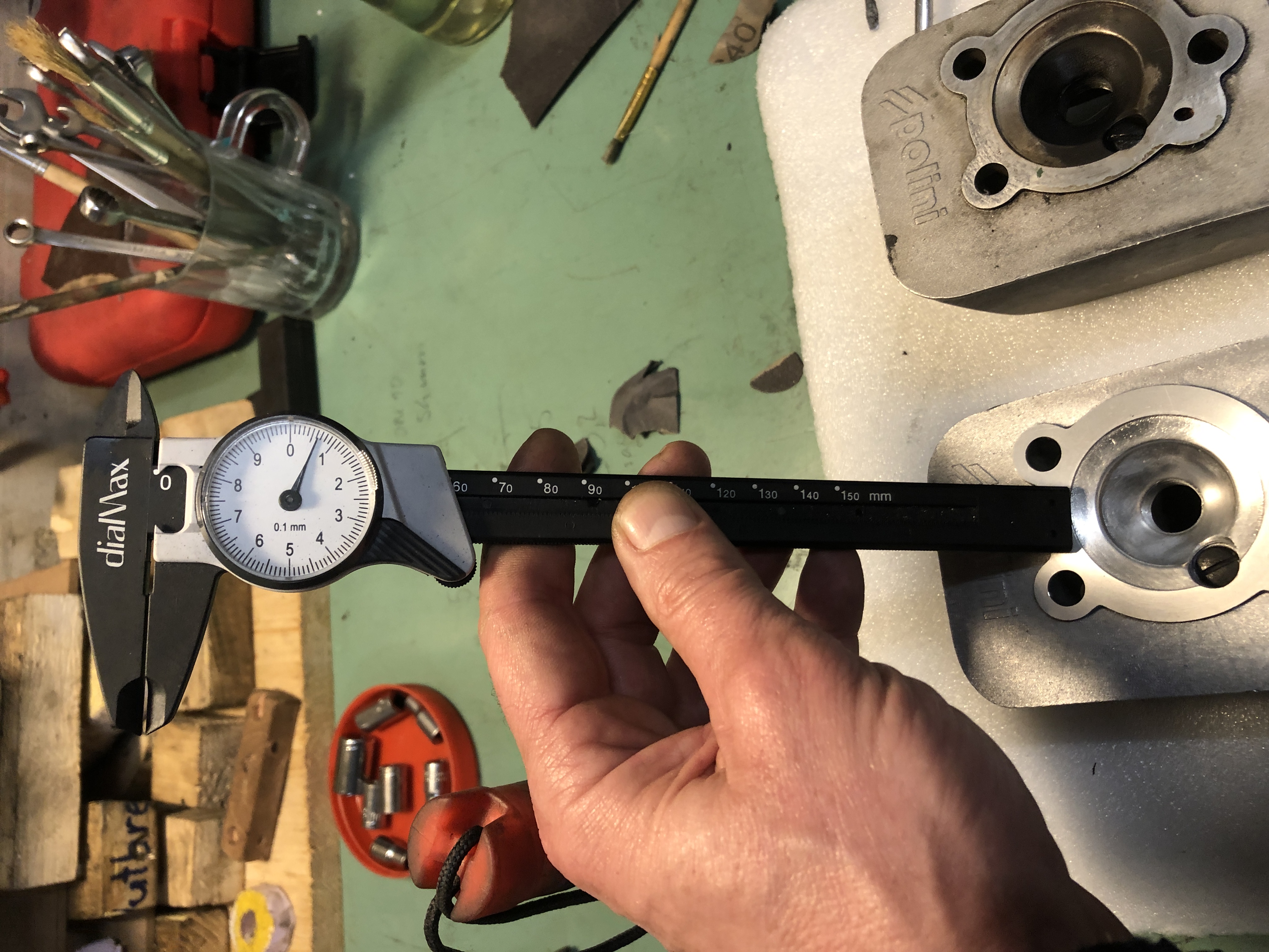

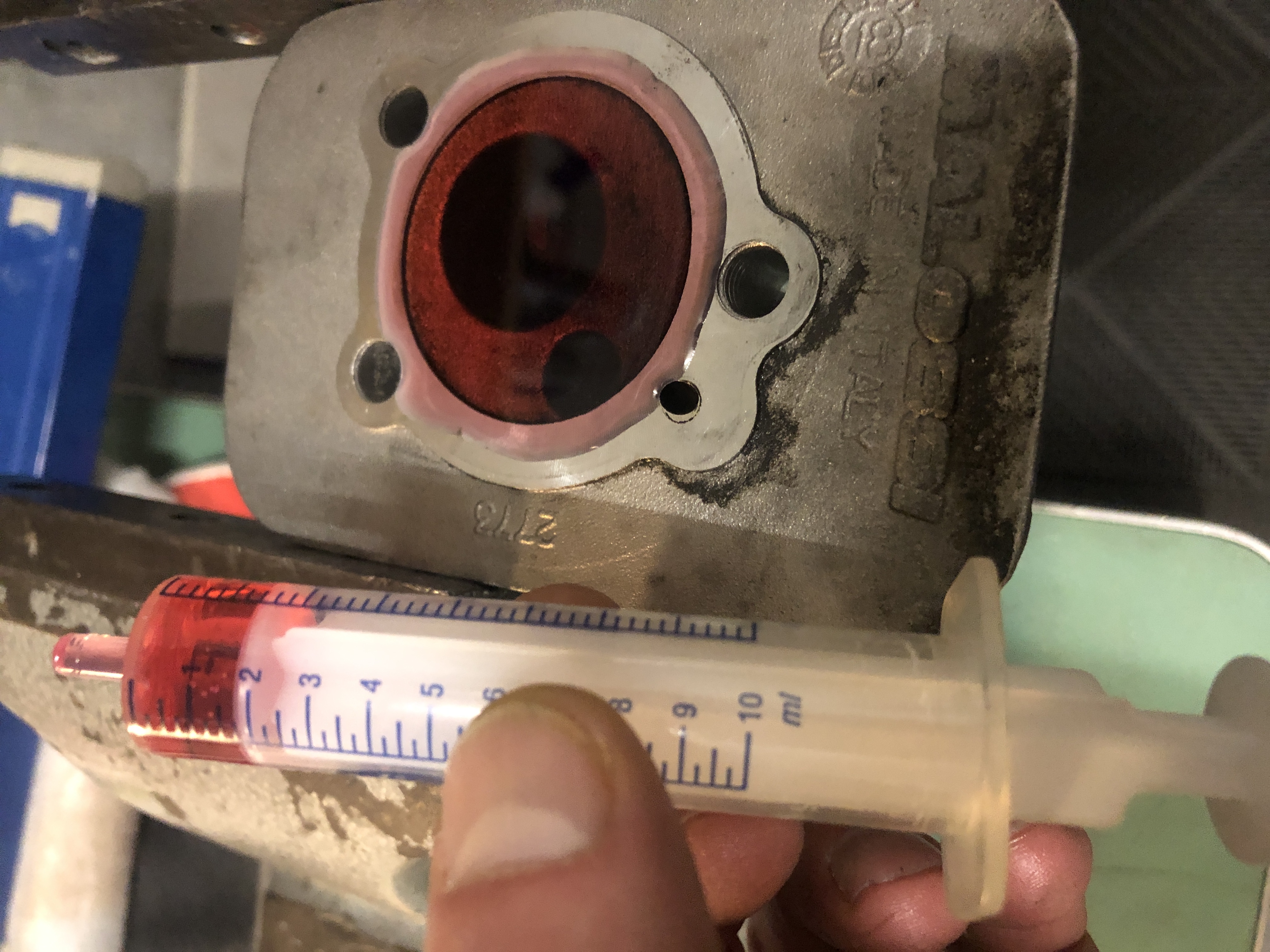

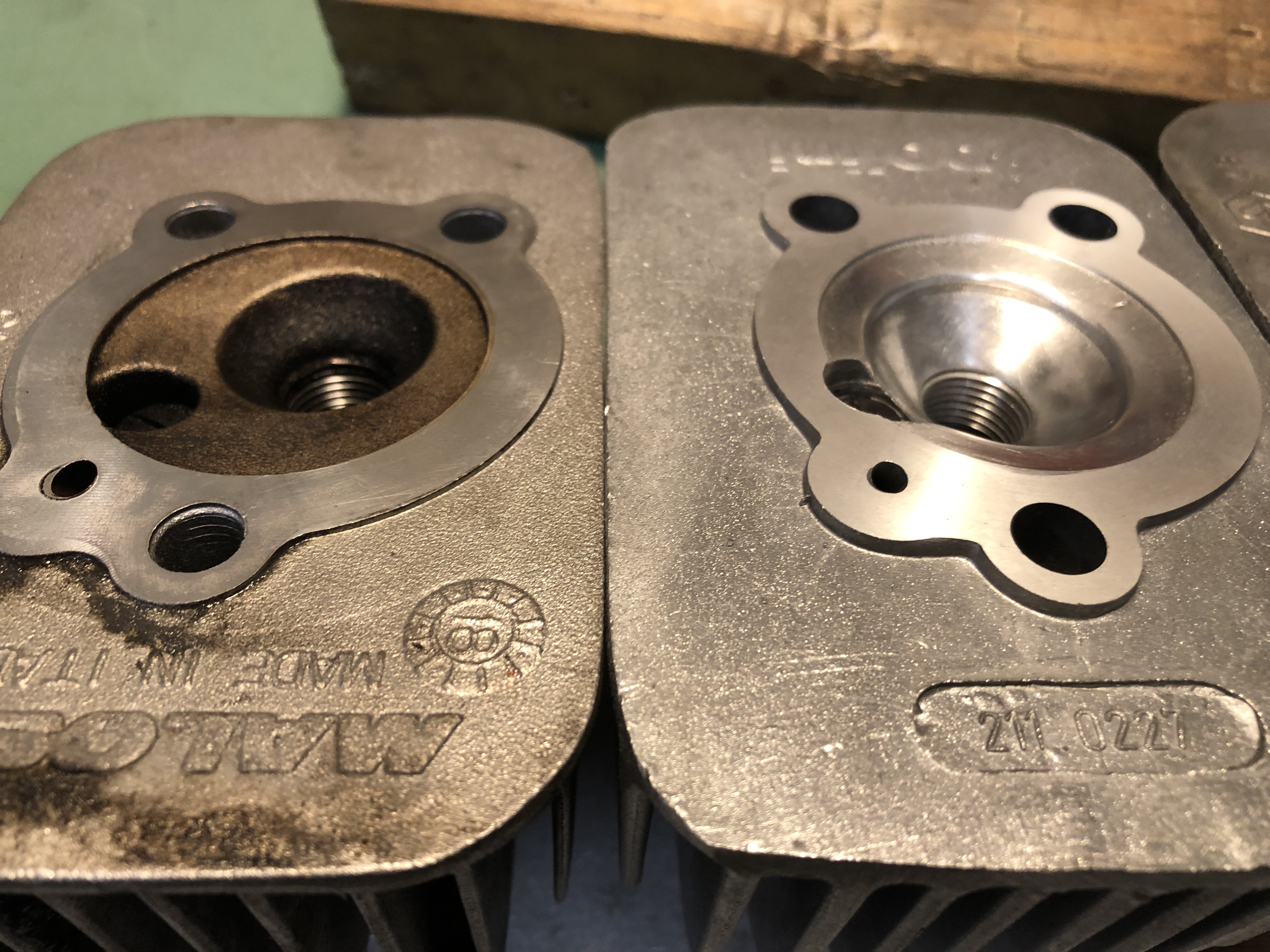

So ich hab den neuen Polini entkrustet, poliert, Deko Sitz angepasst usw.
Bei der Gelegenheit 3 Köpfe verglichen, siehe Foto.
Der Malo hat massiv weniger Volumen im Vergleich zum Polini! Siehe Foto 2.
Und eine positive Überraschung! Beim neuen Polini beträgt der Squish (im Kopf) 0,6 mm. Der vorige (wo mir das kerzengewinde kaputt gegangen ist) hatte 1 mm.

Aber wie kommst den du auf 137 Grad Einlass vor OT ??LRZ hat geschrieben: ↑So 15. Jan 2023, 19:33 Du grosser Meister …bringst mich ins straucheln….
Ah sorry 135 nicht 137, egal….
der Wert war einerseits von dir angegeben sowie gemäss Malo Anleitung, wenn man simuliert, kommt man auch in diese Gegend. Ich hab noch nichts gemacht…

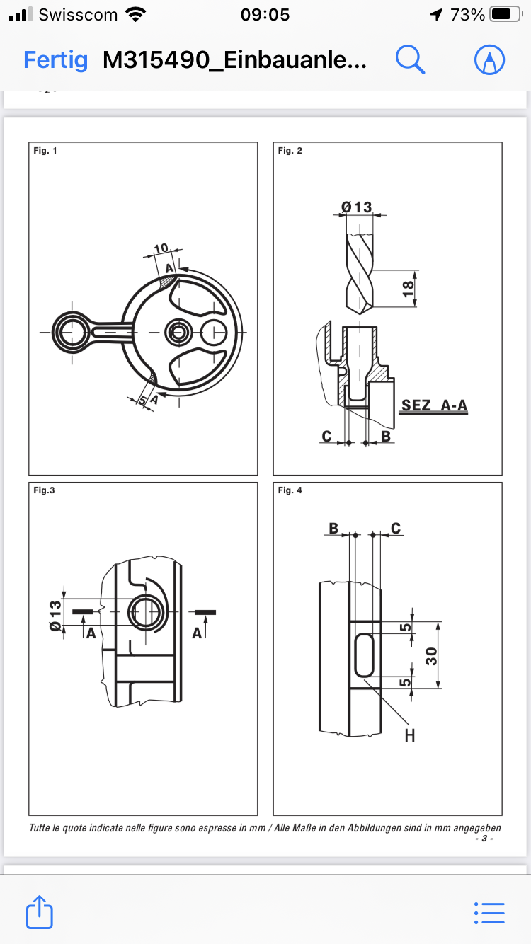

Nein, das passt, beim Malo schliessen/öffnen die ÜS bei 118 vor/nach OT. Somit soll Einlass frühestens bei 128 öffnen. Ich empfehl(t)e 125 vor OT.
(Gemäss Malo Anleitung soll man beim Einlass ca 5-8 mm fräsen und 10 mm bei der (Ori) Welle. Macht 16 mm, 27 grad. Die bearbeitete Ori Kombo würde somit Einlass bei 110+27=137 vor OT öffnen, somit Überlappung 19, zu viel
Der DR schliesst ÜS bei ca 128, da würde noch passen)
Hötte die Mazzu 10 grad mehr vor OT, wöre für den Malo perfekt, müsste man kaum frösen. Dem ist es leider nicht so….

Das Problem ist die Anleitung..
Für welche Welle ist das gedacht ??
Es gibt 3 verschiedene Piaggio Wellen.. Mofawelle, Mopedwelle und die Katwelle..
Jede hat andere Steuerzeiten..
Ich bin der Meinung das die Anleitung für die Modedwelle ( ist gleich wie die Originale Mazzu Welle ) am besten passt..
Da die Italo Motoren "fast" alle die Steuerzeiten der Mopedwelle haben wird die am besten passen..
Und wenn Mallossi die Anleitung für die Welle nur einigermassen genau gezeichnet hat, ist es die Mopedwelle...
Aber da geb ich dir recht.. Die Mazzu Race ist ihr Geld nicht wert.. ist für die gedacht die nicht anpassen können..
Hi Lolo, die Formel zum Zeitpunkt ist:
180 - (ÜS-Gesamtphase! / 2).
Beim Malossi 43 hab ich gemesesen:
ÜS Schiessung vor OT: 118, gleich wie:
ÜS Öffnung nach OT: 118, daraus:
ÜS Gesamtphase: 124.
Wie gemäss Formel (ist eine Rückwärtsrechnung):
180-(124/2)=118
Deswegen meinte ich, Einlass Öffnung etwa 125 vor OT zu wählen.
Ja genau.. so kann man auch rechnen..
kommt dann noch die Überlappung dazu.. ich nehme meistens 10 grad.
Mit 7 grad geht das auch noch..

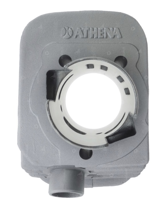

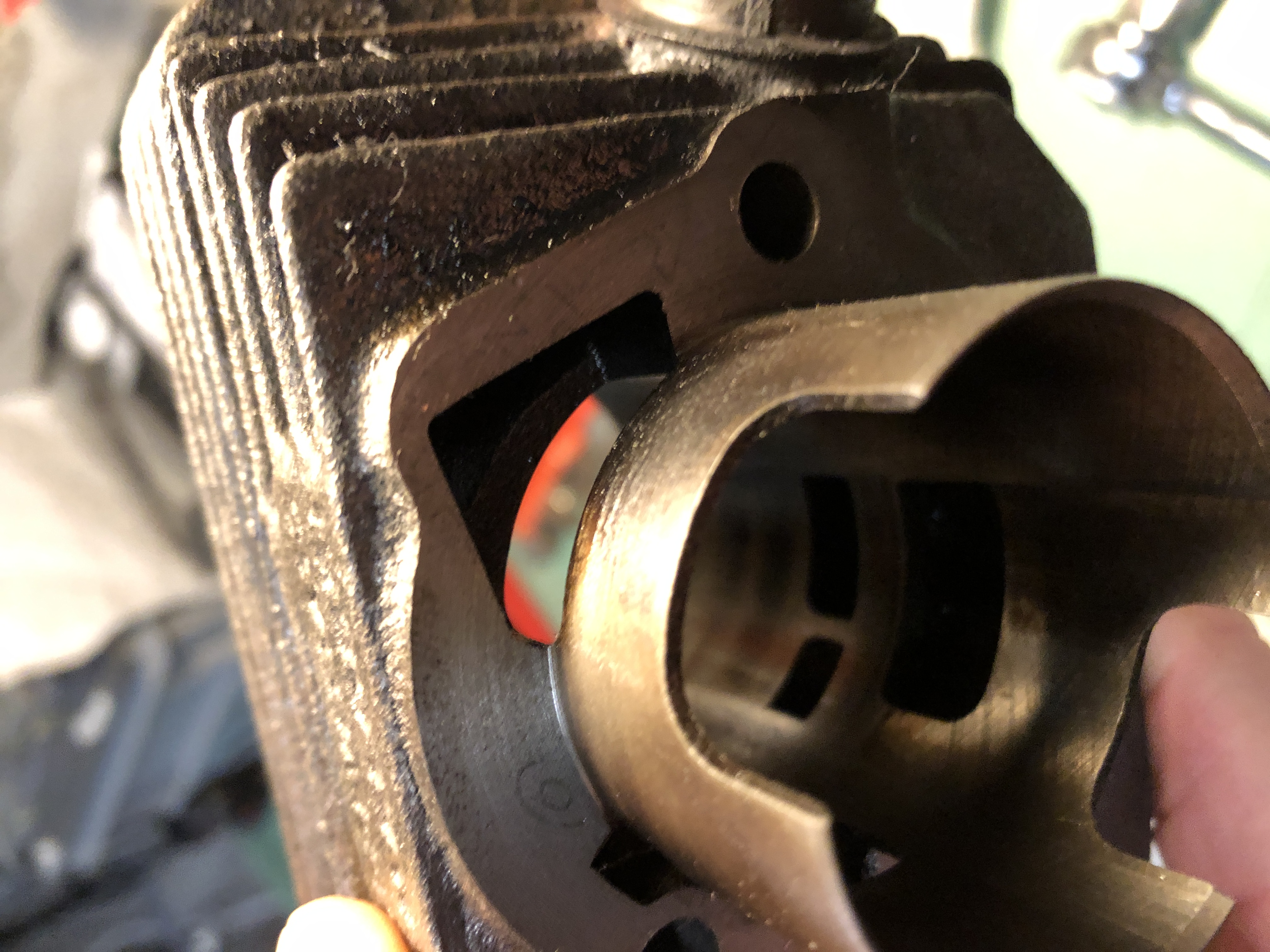

Bei den Kanäle sind Meinungen untetschiedlich, der Malo bringt den Saft mehrheitlich vom Kolbel-innen in die Kanäle, die ÜK arbeiten wie zwei grosse Booster (wie die kleineren dazwischen). Einige sagen muss man am Gehäuse nix machen, einige sagen es bringt wenig, einige bringt einiges..
Die Kanalform sind zwei sehr grosse Dreiecke (Fotos unten), wenn man das Gehäuse so bearbeitet, ist später für nix mehr zu gebrauchen, ohne massiv zu spachteln, denn Poli, DR und sogar der neue Malo ab 2020 haben die Bananen Form…
so weiss ich nicht, ob und wieviel da frösen.

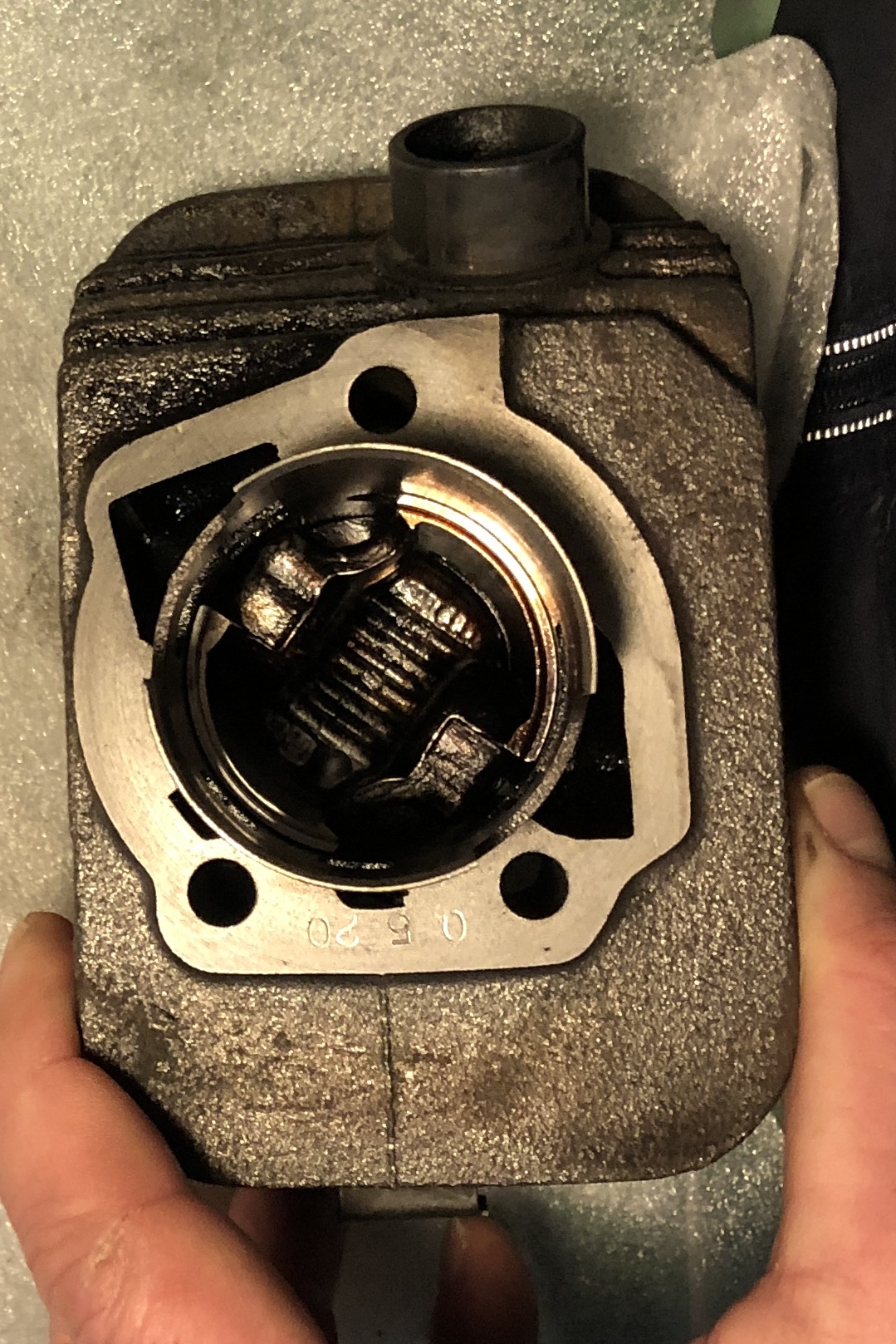

A propos Malo und Poli KOPF, von wegen Malo hat weniger Brennraum, sie sond nahezu IDENTISCH. Hab nachgemessen (fotos unten).
Hab noch eine LÄRM-FRAGE.
Bei meinem DR 43 hab ich festgestellt, mit Kopfdichtung (squish 1,8 mm) ist es leiser als ohne Kopfdichtung (squish 1,3 mm). Generell, Auspuff aber auch Motor.
Macht das die KopfDichtung aus (direkter Lärm), oder die kleinere Kompression (allgemeiner Lärm)?
Habt ihr auch die Erfahrung?

Und ich find den 46er Athena wirklich gut, besser als den 46er Polini, und da sind viele anderer Meinung..fahre den auf einem angepassten Polini Gehäuse.. man muss den Athena aber ein bisschen bearbeiten, Überströmkanäle und Aulass, und dann dreht der locker über 10‘000
Ich fahre bei allen Motoren eine Quetschkante zwischen 1.0 und 1.2 mm..Abgedrechte Köpfe ohne Dichtung.. DR, Polini sowie auch beim 46er Athena
Ausser beim BigDeps und Simonini hab ich eine drin..
Das Ansprechverhalten wenn alles angepasst ist, ist um einiges besser,dreht auch viel schöner hoch.. Das Bild Oben ist für einen DR/Polini..
Beim malo ist das wirklich so,wenn da die Kanäle perfekt anpasst,kannst das Gehäuse für keinen anderen Satz mehr brauchen, naja.. der Pinasco und Athena würden fast passen..
- 87DC964D-A597-464E-9310-27E0086ACF32.jpeg (91.38 KiB) 9626 mal betrachtet
