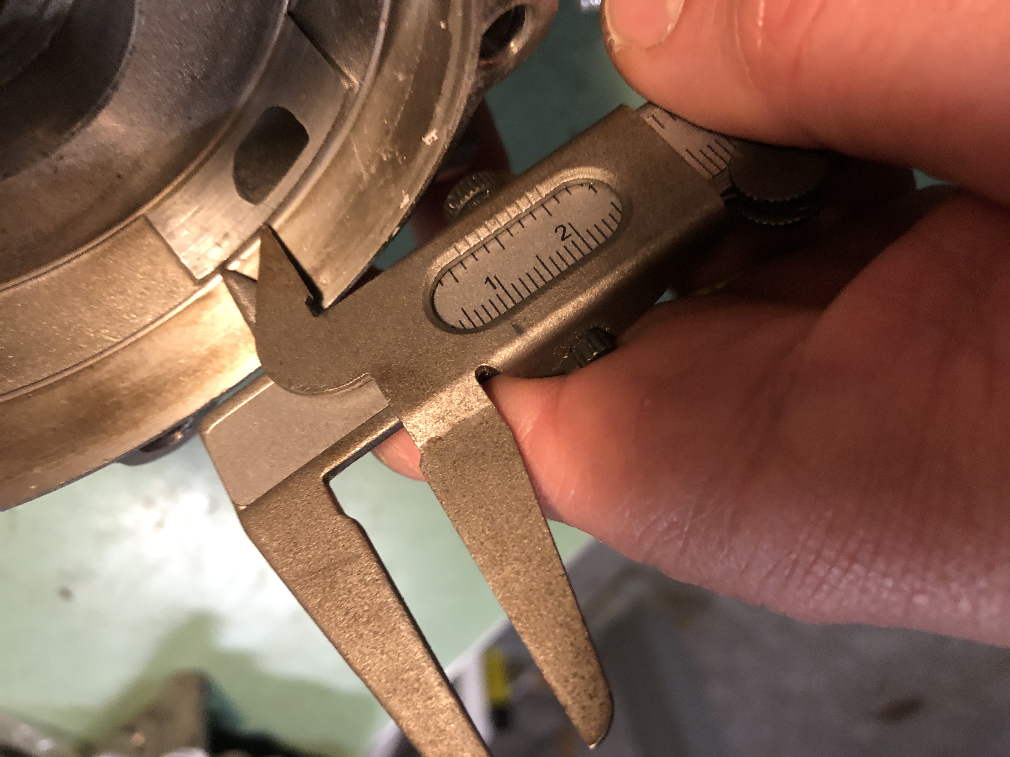

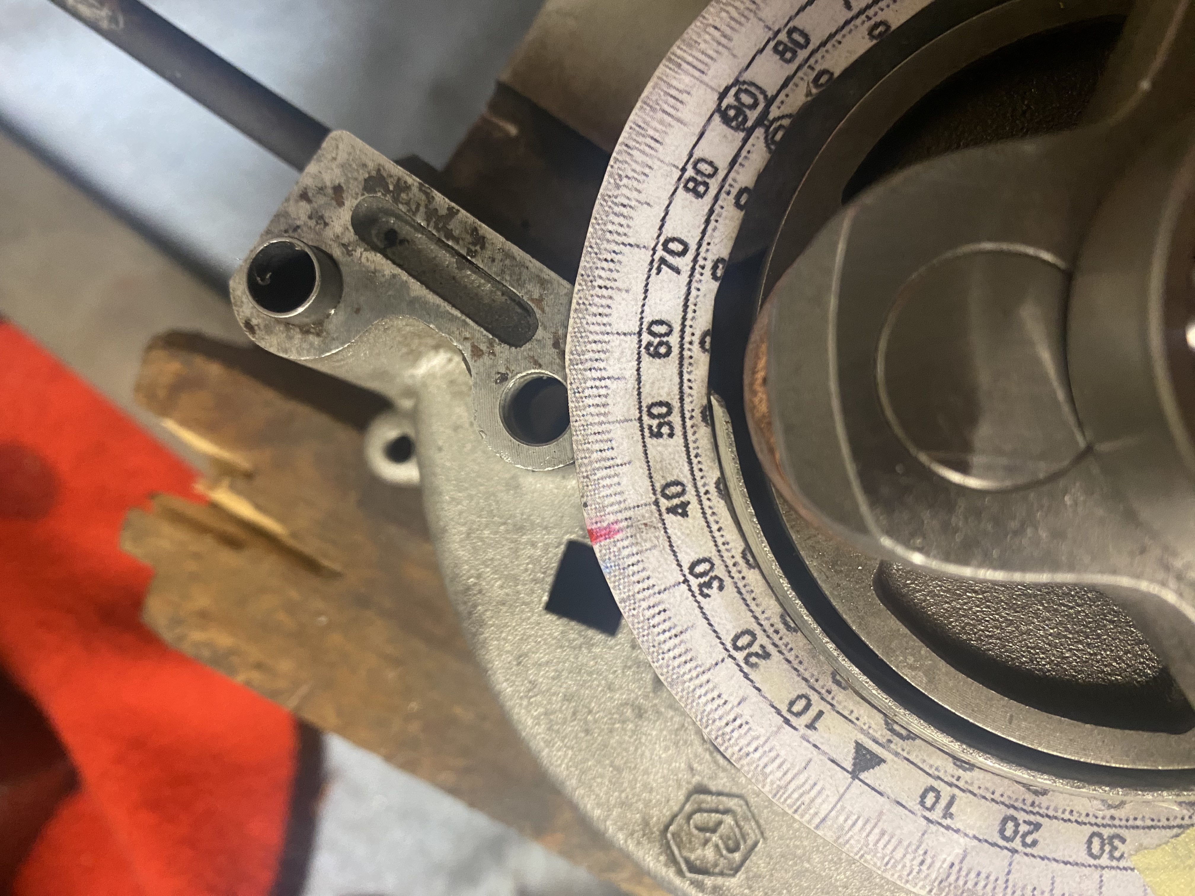

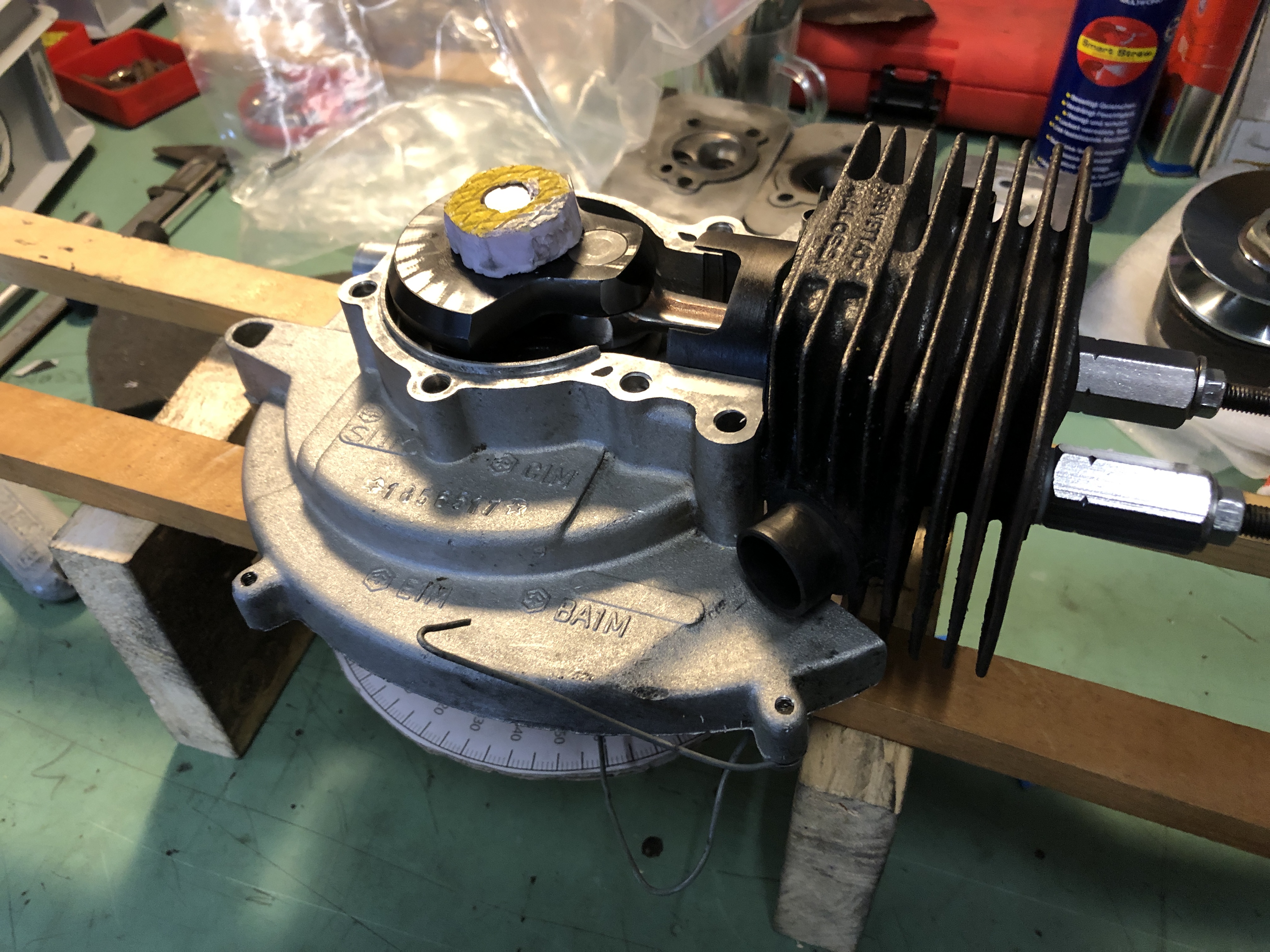

Hallo Lolo und Grüsse aus der Garage,
Es ist das Gehöuse ohne Prängung, mit dem kleineren Öffnung (aber auch nicht die noch kleinere, gedrosselt für CH). Heute ist die Mazu Racing 004 gekommen (meine erste). Nnach einer ersten rudimentären Messung komme ich auf 105 vor OT. Bin entäuscht, dachte es würde besser passen… sieht nach viel Arbeit aus.
Re: CIAO Zylinderkopf für DR
@LRZ Der Lolo hatt im Möchtegern, ich weiss alles Tread schon was zur Mazzuchelli geschrieben
Schau da nach ist Dir geholffen

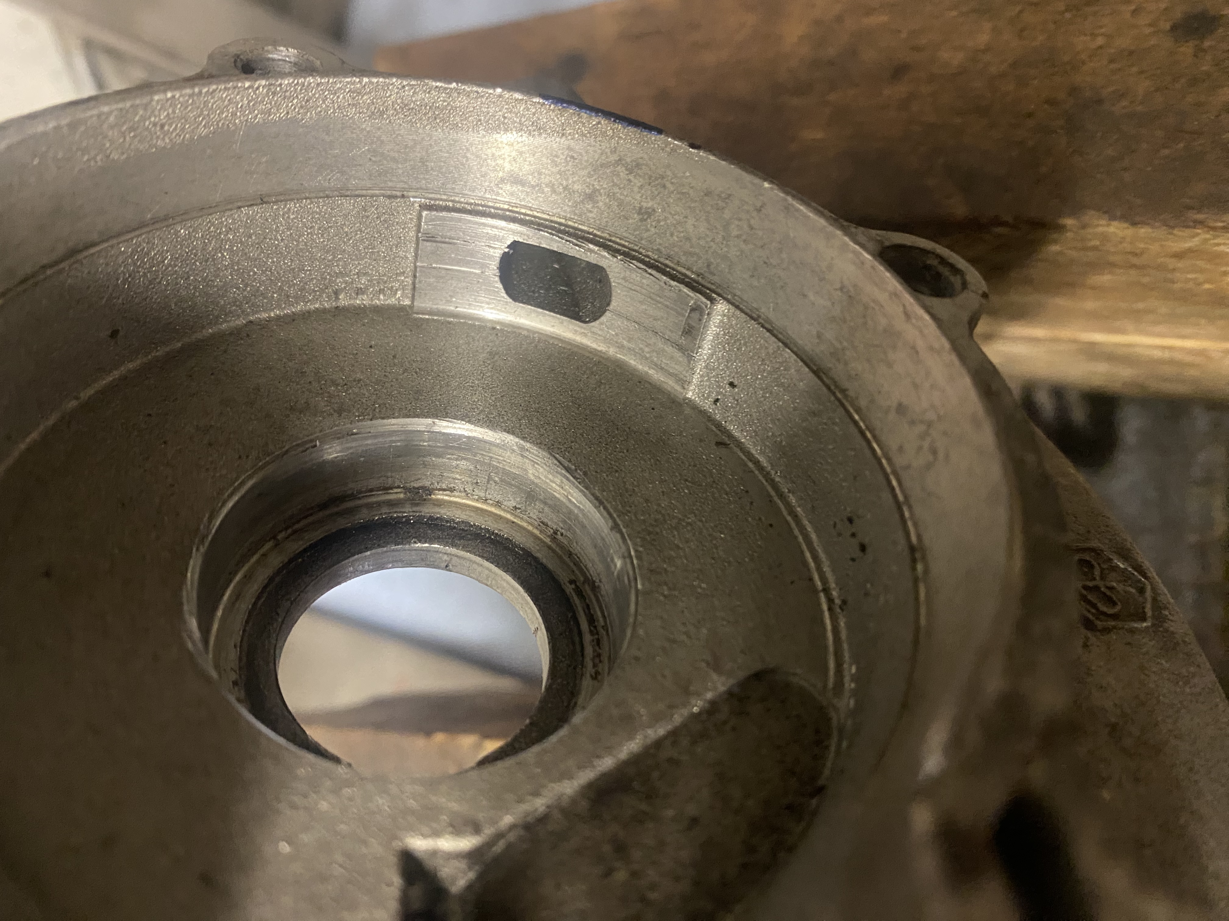

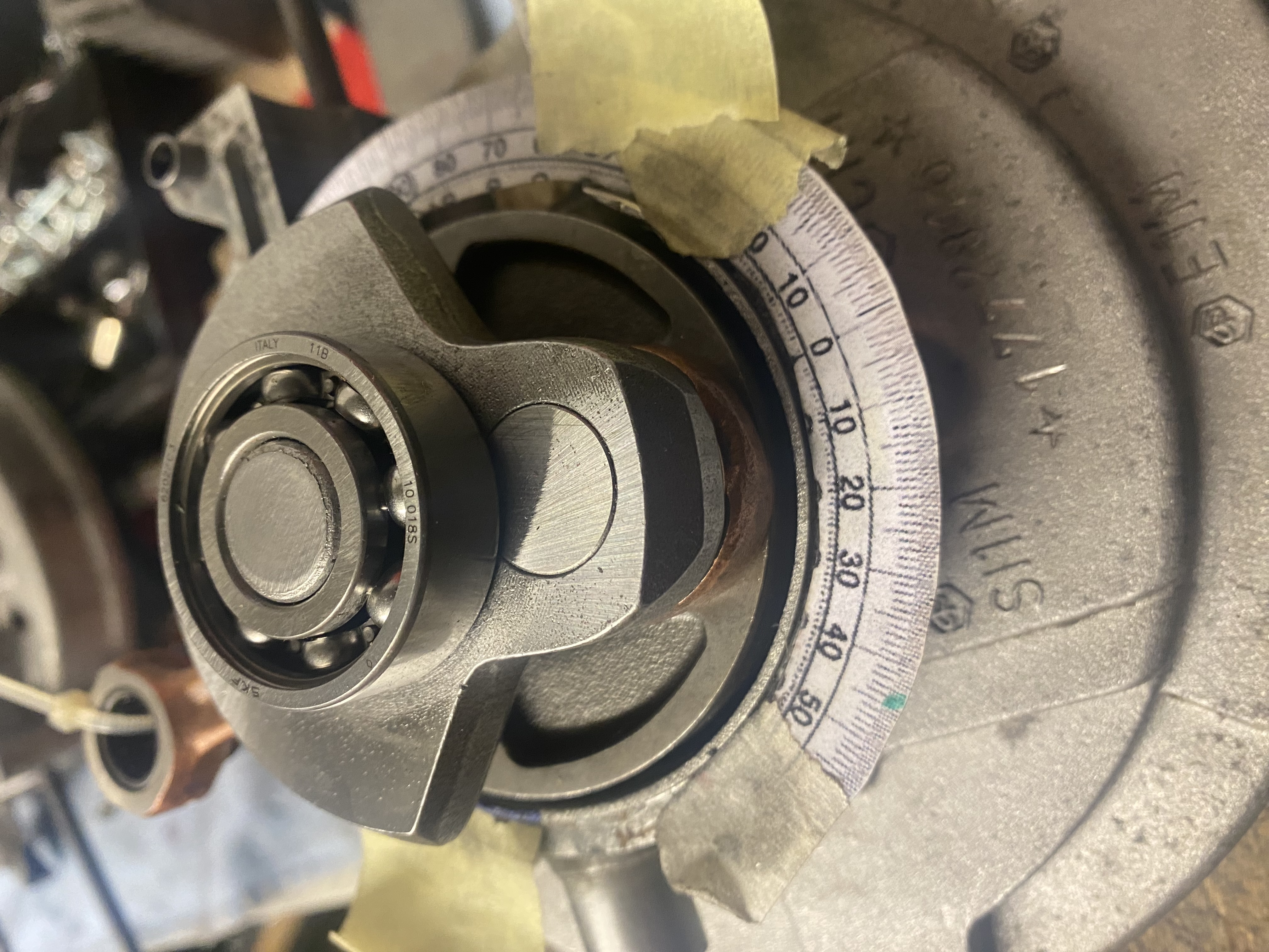

Nur 105 Grad vor OT ??was ist den das für ein Gehäuse ??
Und du hast die polierte Mazzuccelli ?
Da müsstest du ja ca.15 mm entfernen zum auf min. 130 grad zu kommen.. geht das überhaupt bei dem Gehäuse ?
Nur so zur info.. 1 Grad sind ca. 0.6 mm
I passe gerade einen CH Motor mit original Welle an..
VVF 2mm Rand stehen gelassen, den Rest an der Welle angepasst.da muss schon viel weg ..

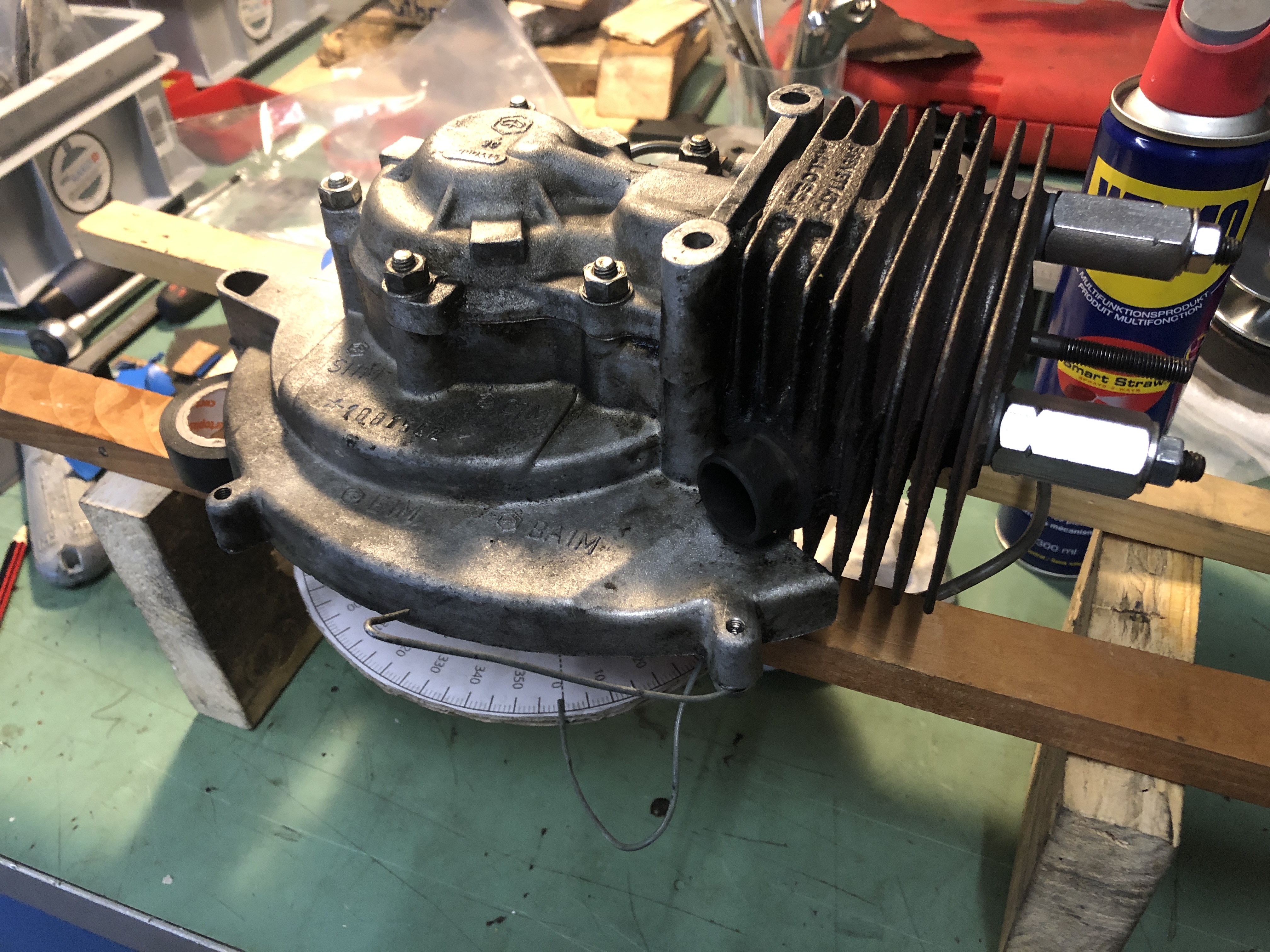

- 20B75961-80A4-4517-97A9-ED2B6E9D5A44.jpeg (2.58 MiB) 6412 mal betrachtet
- 50B61E98-1EA2-40EE-B585-EC85C8EC1836.jpeg (2.78 MiB) 6412 mal betrachtet
- 608B5E14-7262-421B-8576-4BC4529CDC23.jpeg (1.3 MiB) 6412 mal betrachtet
Hier….
Morgen messe ich genauer.
- E6B8A889-2DD4-400E-9FD3-5E3859B0A131.jpeg (2.02 MiB) 6411 mal betrachtet
- IMG_6313.JPG (2.8 MiB) 6411 mal betrachtet

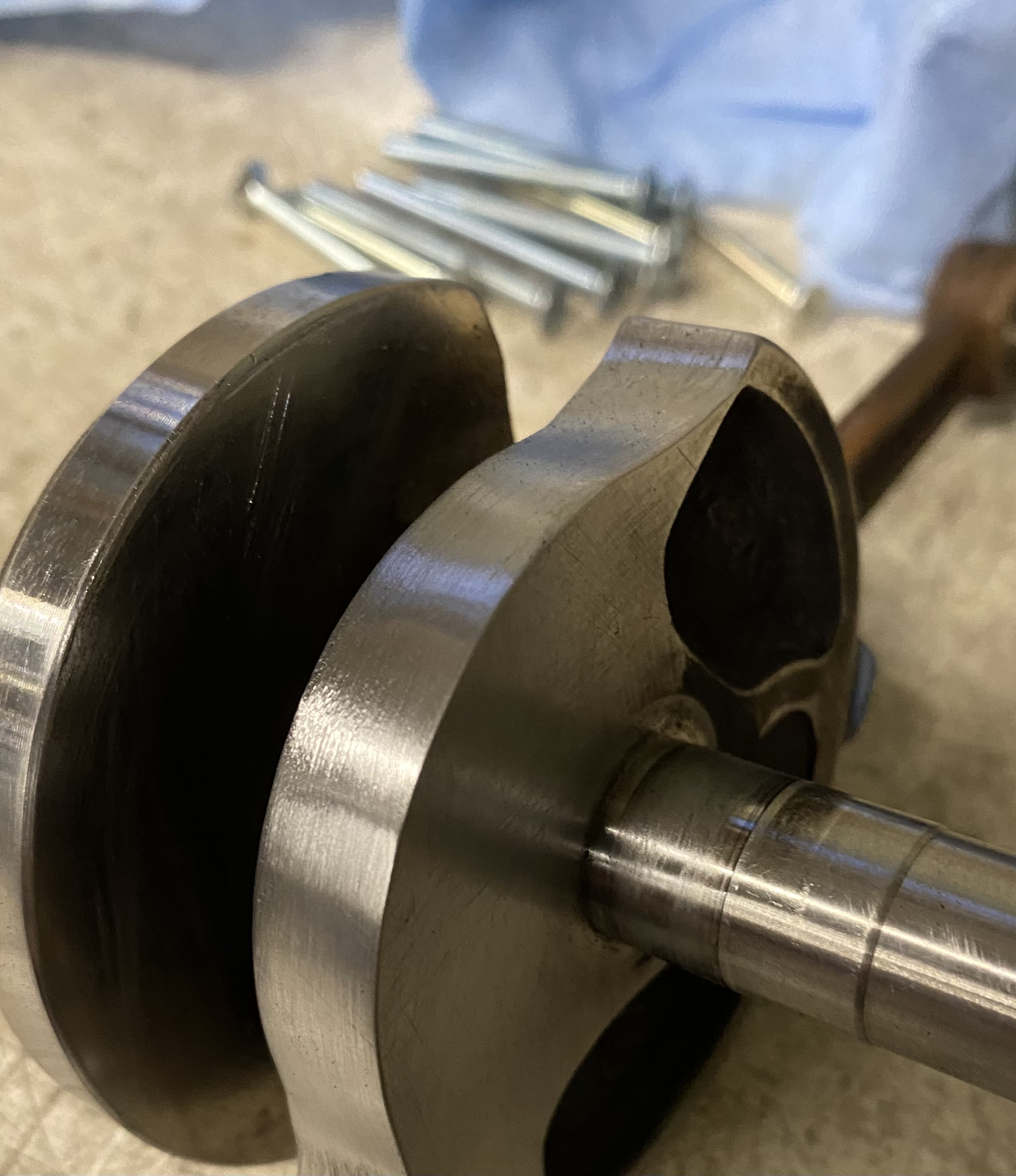

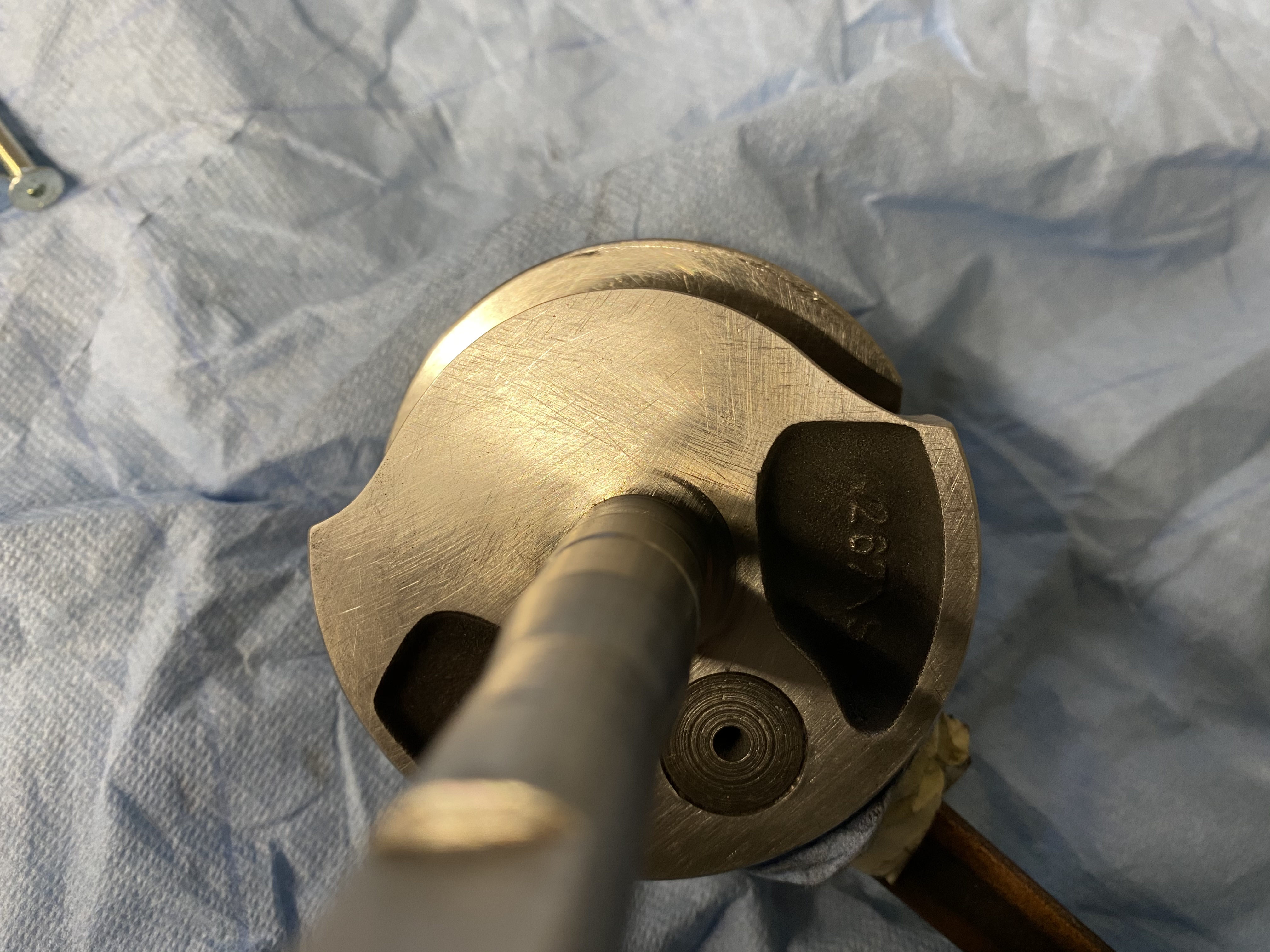

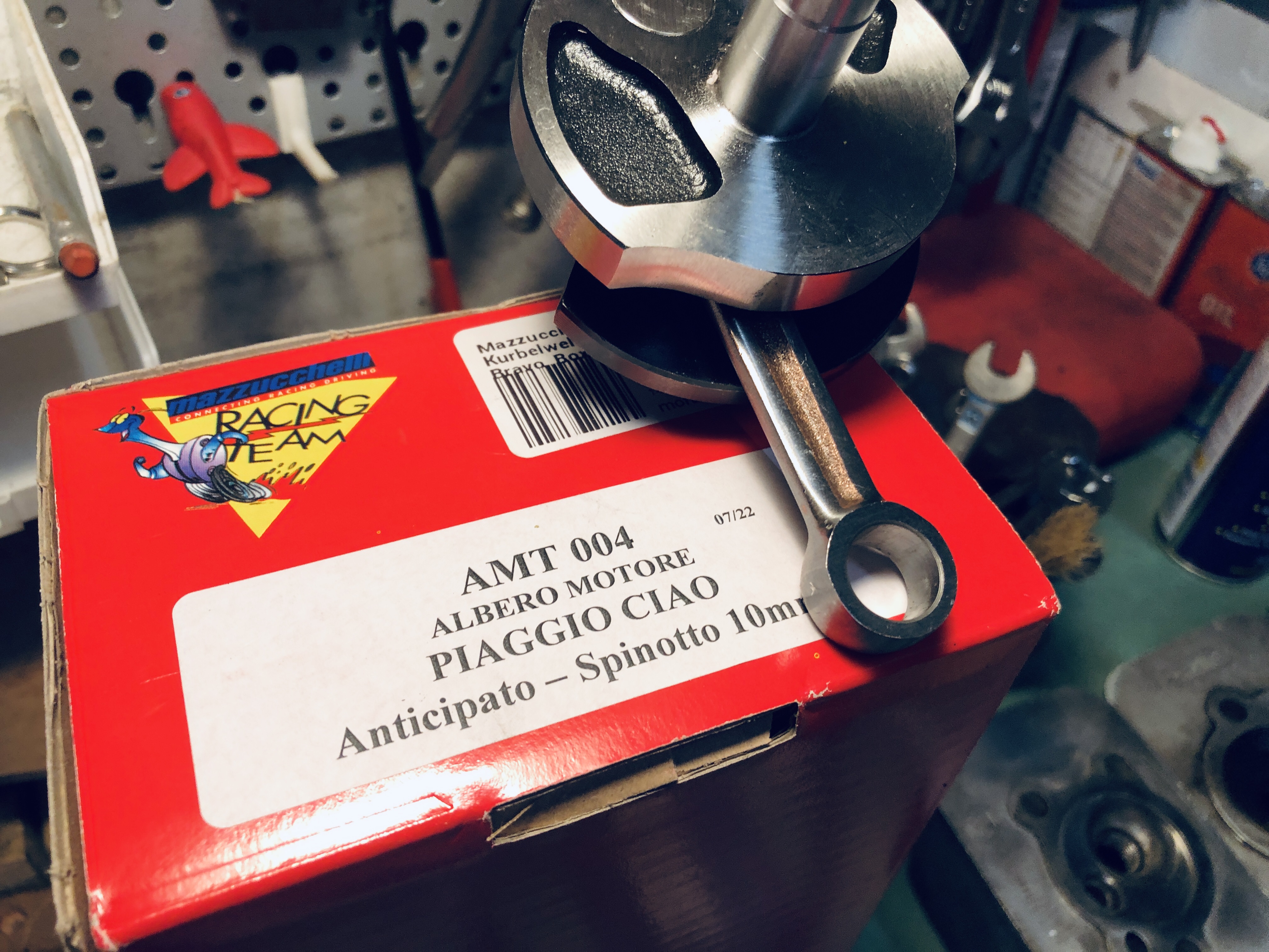

Ist das die Welle ??
ist der Pleuel und die Einlasswangen poliert ??
Gehäuse sieht schon fast wie ein Italo Gehäuse aus

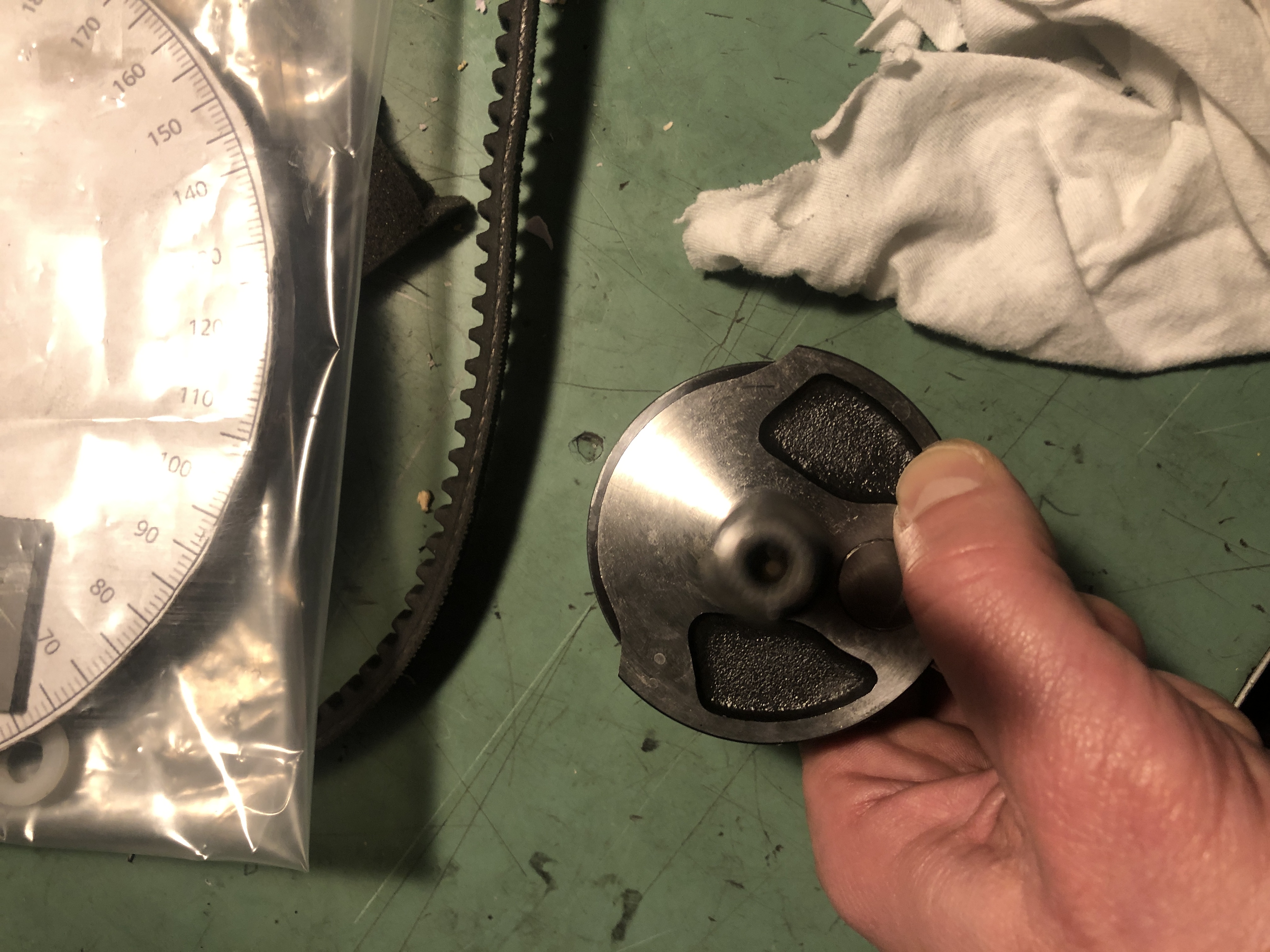

Jawohl das ist die Welle, siehe Foto.
Wie geschrieben ist es das „kleinere Italo“, das ohne 11.5 Prägung. Ich hab da nur 9 mm Spielraum, siehe Foto, das wäre dann 105+15 vor OT, somit müssen an der Welle noch 5-6 mm weg, um die 130 zu erreichen (stimmt alles soweit oder?),
soooooo schade wegen der schönen ausgewuchteten Welle.

Hallo, noch kurz zum Urthema.
Ich bin mit dem asymmetrischen Malossi Kopf gefahren (zur Erinnerung, mit dem DR43 usw siehe oben) . Kein grosser Unterschied gegenüber dem zentralen Poli Kopf bemerkt. Bei hohen Drehzahlen spielen Kompression und Squish eben nicht mehr eine sooooo eine wichtige Rolle (siehe auch Messungen vom Sniper Racing).
Aber ich idiot habe trotzdem einen neuen Polini Kopf gekauft. KATASTROPHE, schaut euch das Foto an, die Brennfläche ist so rauh, Übergänge total vergratet…
Sie sparen wo es nur geht!

Deine Rechnung stimmt..
6 mm an der Welle wegnehmen geht noch..
Tja.. der Polini Zylinderkopf ist von der Qualität nicht mehr der Burner.. ich spanne als erstes den Kopf in die Drehbank ein.. zuerst paar Zentel abdrehen und planen, und dann mit Schleifpapier den Brennraum ein bisschen glätten… und nicht vergessen den Dekositz neu einschleifen.. hatte schon solche die extrem undicht waren..
Hab jetzt mal schnell das gleiche Gehäuse mit der „normalen“ Mazzuccelli ausgemessen ..hmm..
Vor OT 105
Nach OT 40

Interessant… hab auch die Racing heute besser gemessen auf zwei Motoren:
Mazzu Racing + Italo Normalgehäuse:
Vor OT: 110 (anstelle 105 vorangekündigt)
Nach OT: 50
Ich hatte früher ein Original CH Gehäuse + Ori Welle gemessen und kam auf:
Vorr OT: 110
Nach OT: 30
Mazu normal + Italo Gehöuse …Deine Messung:
Vor OT: 105
Nach OT: 40
Nach OT: 50
Vorr OT: 110
Nach OT: 30
Vor OT: 105
Nach OT: 40
