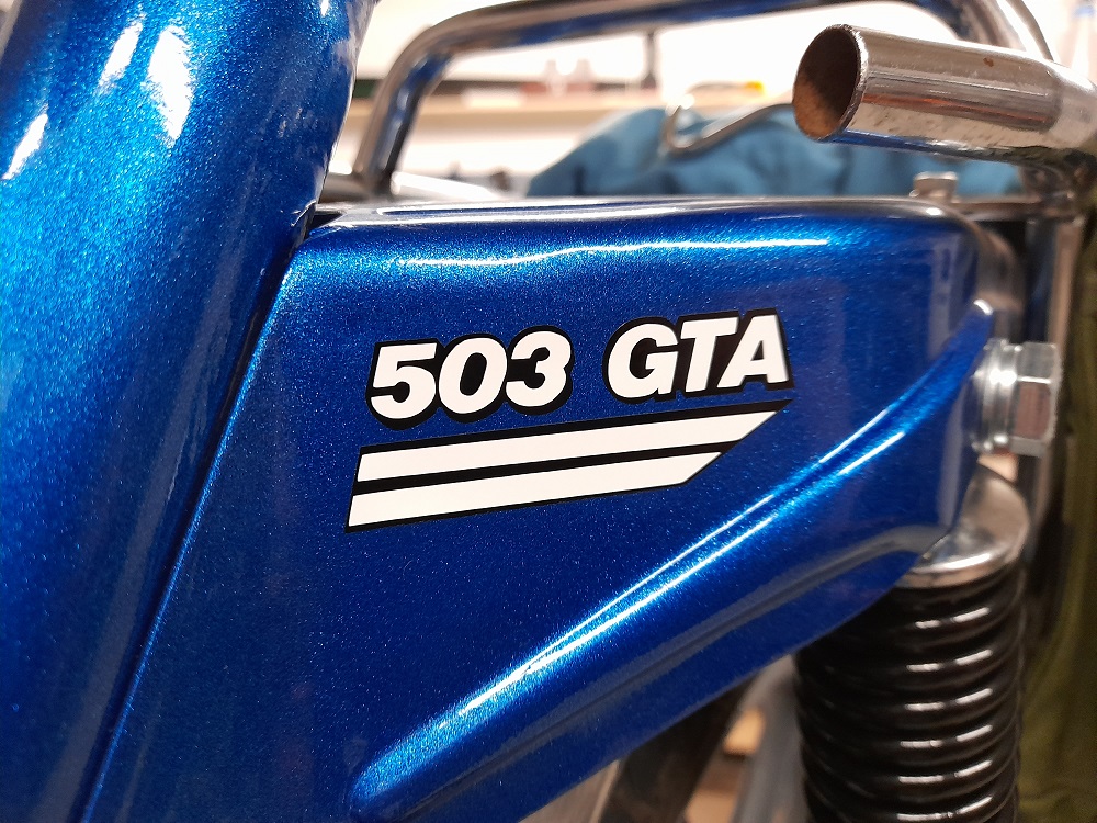

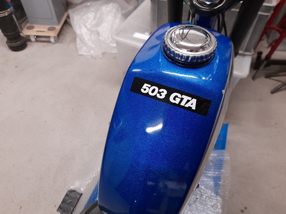

Ein winziges Update für mein erstes Pony.
Habe mit dem Plotter einige Aufkleber gemacht um das ganze noch etwas originaler zu machen :^^
Falls jemand welche braucht habe ich noch Reserve
20211010_174011 - Kopie.jpg (351.29 KiB) 4866 mal betrachtet
20211010_173344 - Kopie.jpg (259.36 KiB) 4866 mal betrachtet
