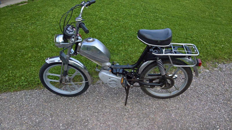

Ich möchte euch hier mein kleines Projekt vorstellen.
Ich werde in den nächsten Wochen versuchen das Pony welches ich vor einiger Zeit gekauft habe wieder her zu richten.
Was Kurzes zum Mofa selbst...
Habe es auf Ricardo gekauft(was im nachhinein nicht meine Beste Idee war) :oops: .
Jedefalls musste ich beim Demontieren feststellen das ziemlich unprofessionell daran rumgebastelt wurde.
Teile welche Original grün waren wurden einfach schwarz übermalt :lol: lackiert würde ich das nicht nennen...
Auf dem Bild sieht mans.
Ebenfalls wurde eine Andere Gabel verbaut. Dazu musste jedoch das Lenkrohr gekürzt werden welche aber die Rahmennummer drauf hat....genial oder? :lol:
Egal... Ich konnte bei einem Händler in Kerns OW eine Halbes Mofa mit identischem Rahmen für 100.- kaufen.
Jedenfalls mal hier der Anfangszustand:
WP_20170812_19_12_54_Pro 1.jpg (274.92 KiB) 10212 mal betrachtet

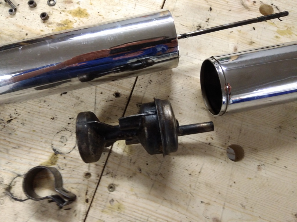

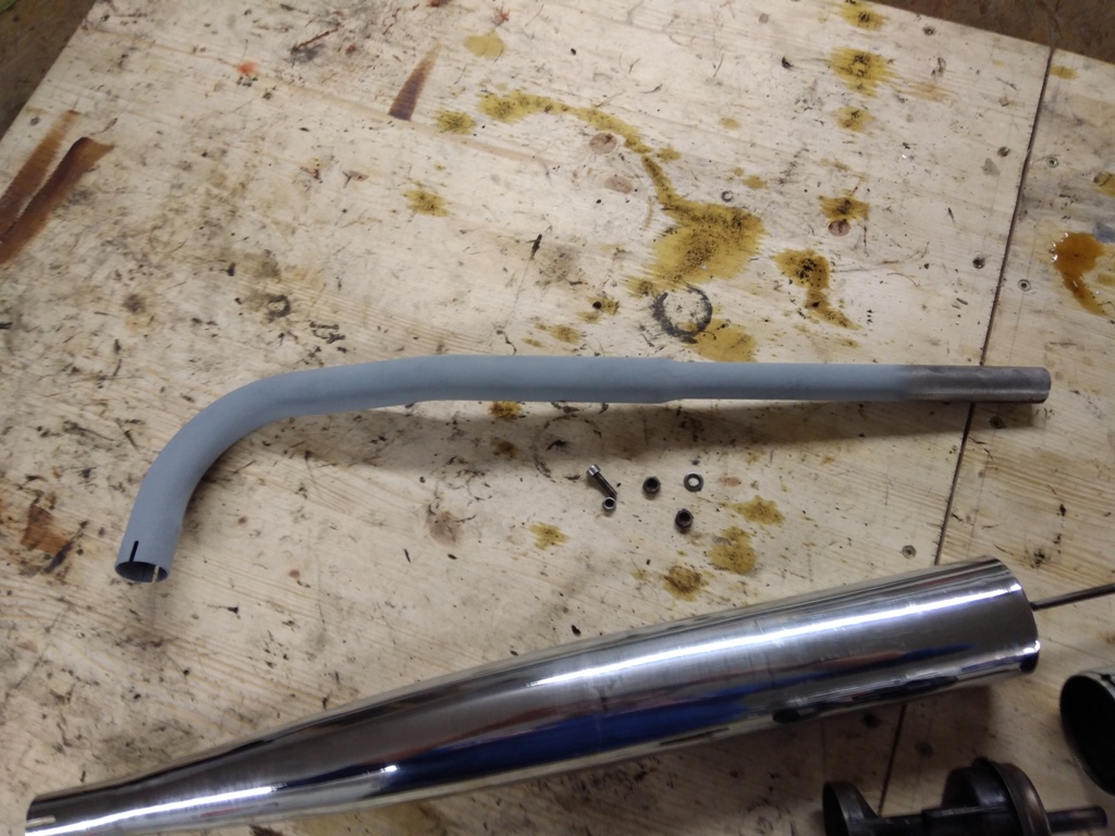

Hab mal so aus Langeweile den alten Auspuff gereinigt
Den Chrom mit Alufolie poliert, Innen mit Natriumhydroxid Lauge über Nacht eingelegt und Nachher mit dem Hochdruckreiniger ausgespült.
Krümmer wurde sandgestrahlt und mit ner Schicht Zinkspray überzogen :mrgreen:

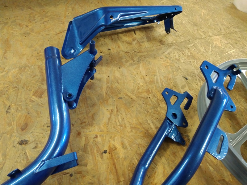

Ich hab letzte Woche endlich meinen Rahmen vom Lakierer zurückbekommen. :D
pony 1.jpg (194.87 KiB) 10017 mal betrachtet
Pony 3.jpg (201.91 KiB) 10017 mal betrachtet
Pony 4.jpg (164.49 KiB) 10017 mal betrachtet
Was zu tun für die Ferien :thumbup
Bis demnächst und euch allen schöne Festtage

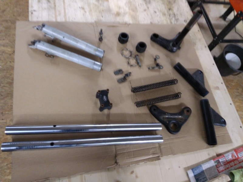

Gabel zerlegt alles sandstrahlen und putzen :thumbup

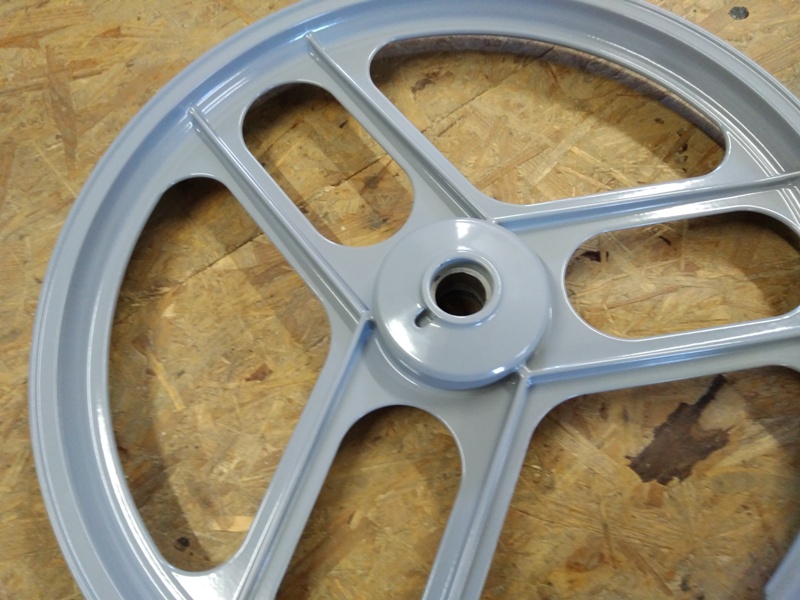

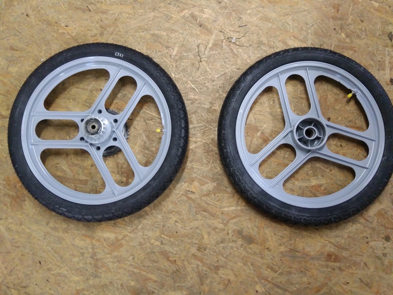

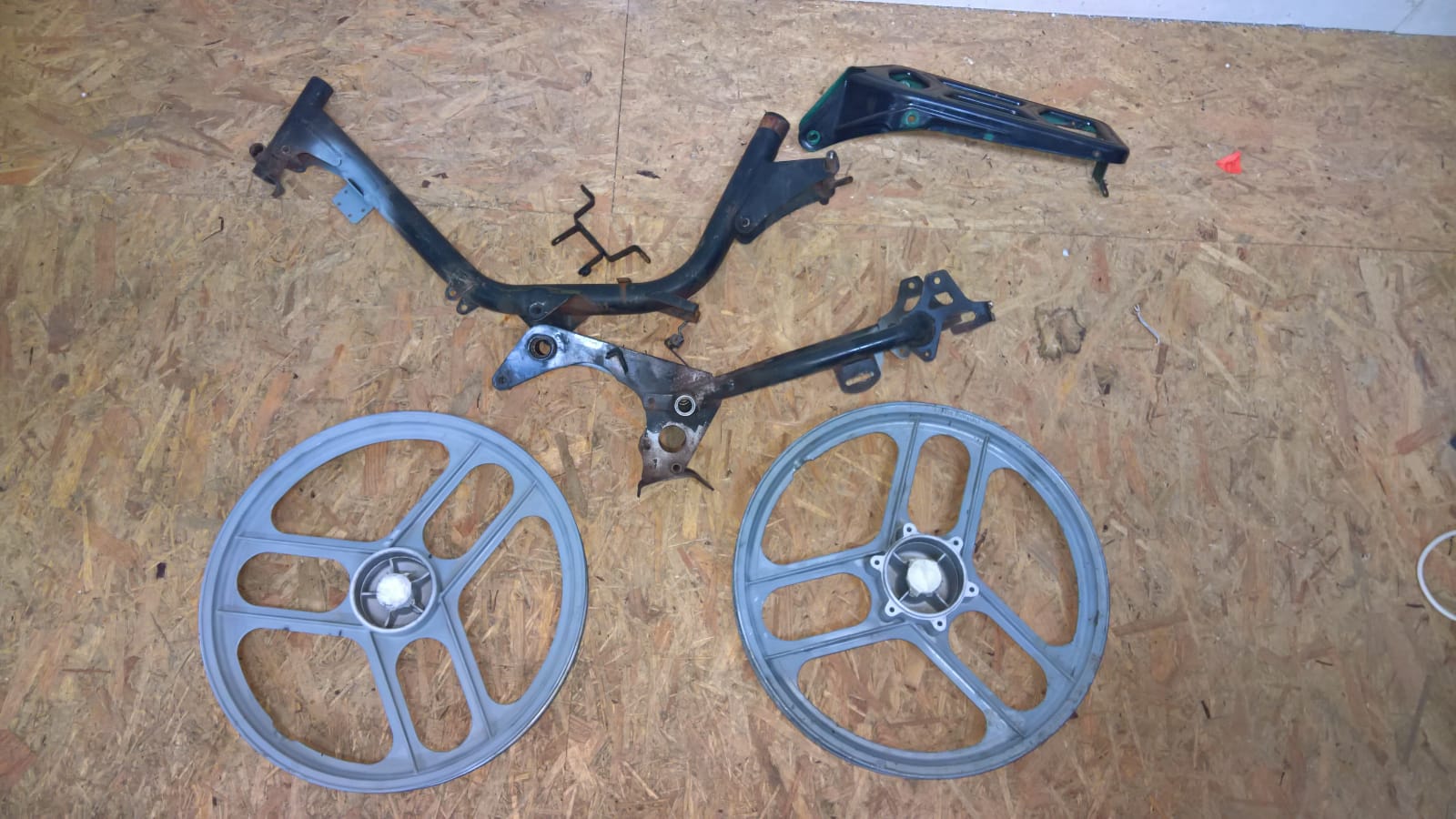

Neu Reifen aufgezogen. Hab ich noch nie gemacht, ging erstaunlich gut. :D
Genommen habe ich Schwalbe Pneus mit Alltagsprofil und Continental Schläuche.
Pony 5.jpg (204.09 KiB) 9921 mal betrachtet

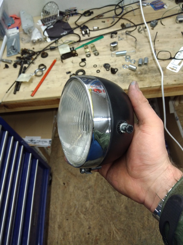

Nebenbei noch den Frontscheinwerfer revidiert.
Die Schwarze Rückseite war nicht mehr schön und hatte Flugrost dran.
Also sandgestrahlt und neu Lackiert.
Den Chromring aufpoliert.
Schrauben muss ich noch neue besorgen
Pony 6.jpg (164.55 KiB) 9921 mal betrachtet

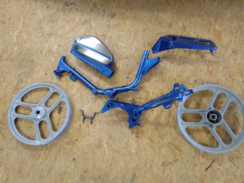

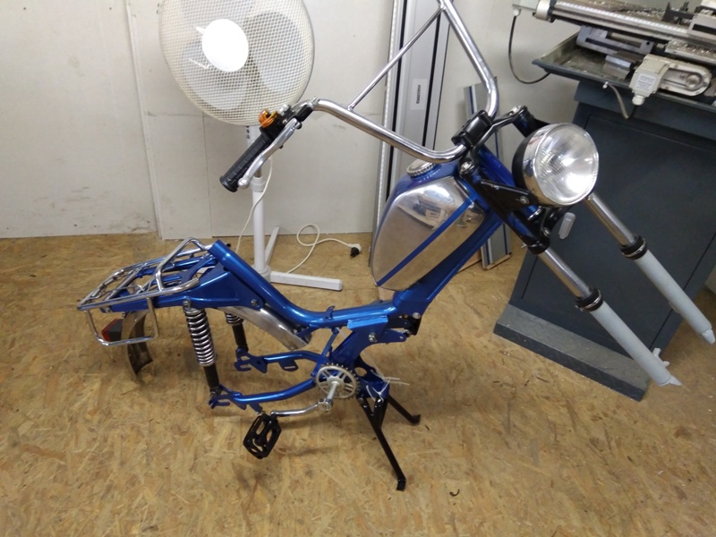

Und weiter geht's mit dem Rahmen
Pony 7.jpg (185.82 KiB) 9860 mal betrachtet

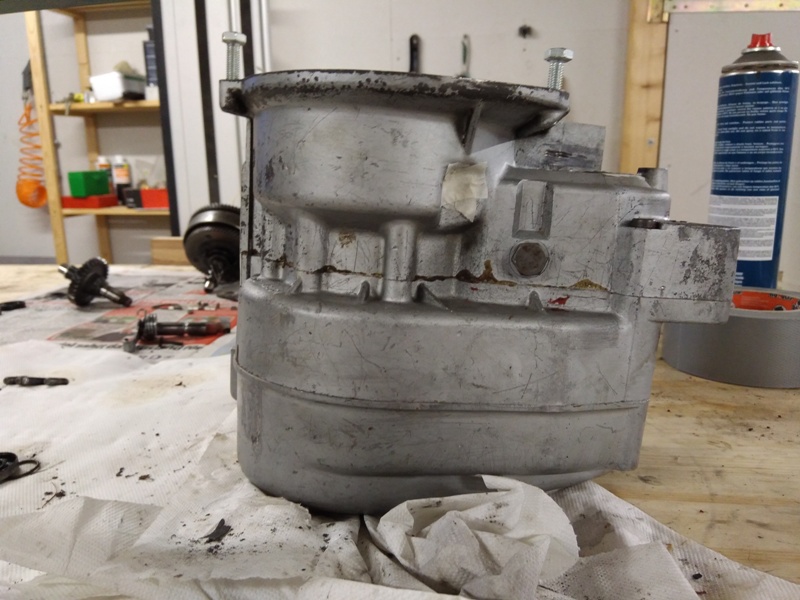

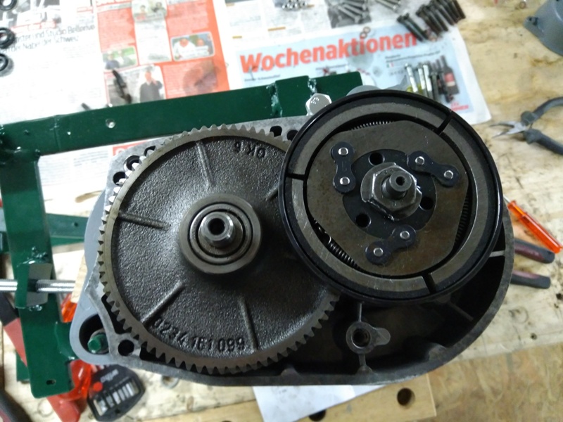

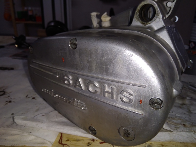

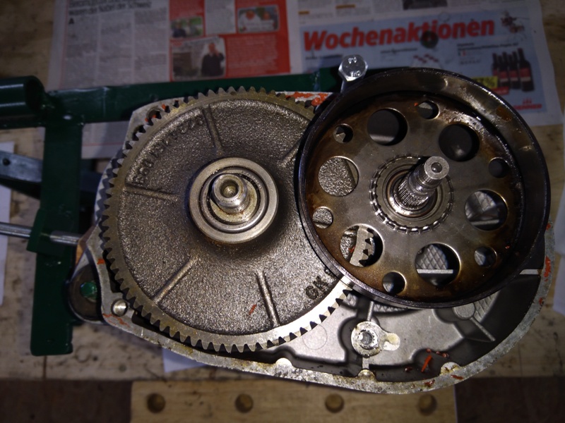

So kommen wir zum Motor
Kupplung und Innnenteile allgemein sehen meiner Meinung nach gut aus.
Pony 17.jpg (175.43 KiB) 9747 mal betrachtet
Wiso der Kupplungskorb jedoch so schwarz ist ist mir nicht ganz klar...
Pony 10.jpg (182.39 KiB) 9747 mal betrachtet

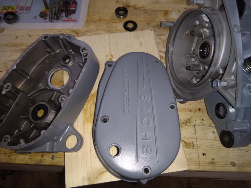

Ansonsten ist das Gehäuse in gutem Zustand. Ist ja auch nur so 38 Jahre alt :^^
Pony 11.jpg (174.57 KiB) 9747 mal betrachtet

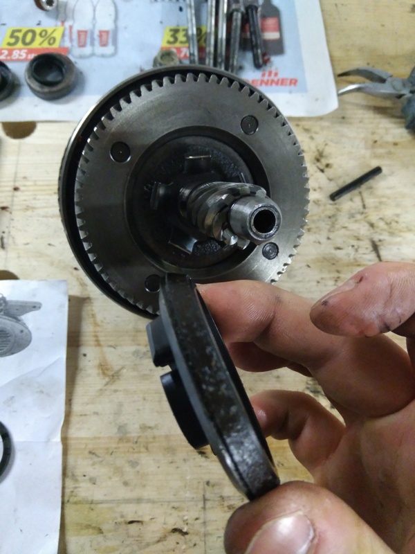

Die Starterkupplung sieht auch gut aus
Pony 12.jpg (150.41 KiB) 9747 mal betrachtet

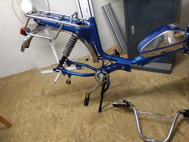

Noch ein kleines Update
Das ganze mit montierter Gabel, Lenker und Lampe
Lampenhalter werden noch blau lackiert wenn ich das nächste mal beim Lackierer bin :mrgreen:
Pony 20.jpg (175.18 KiB) 9706 mal betrachtet

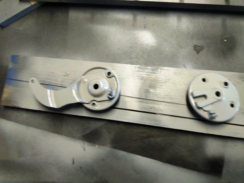

Die Bremsankerplatten erhalten die gleiche Farbe wie die Felgen

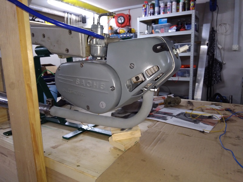

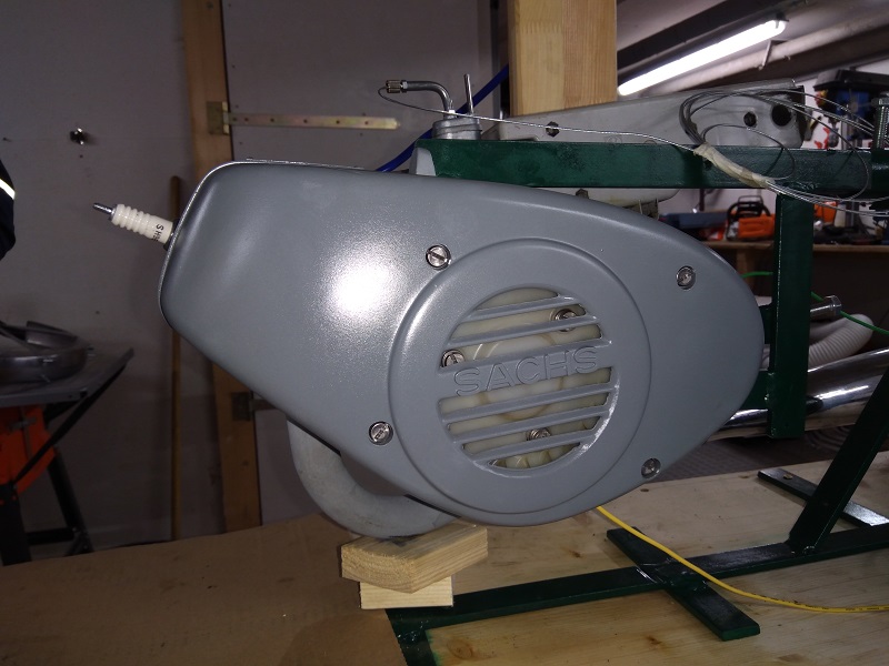

So der Motor ist auch wieder ganz :D
Pony 22.jpg (124.06 KiB) 9566 mal betrachtet
Pony 23.jpg (154.07 KiB) 9566 mal betrachtet
Hab ihn mal probehalber auf dem Ständer gestartet.
Läuft und tönt gut.
Werde ihn demnächst ans Pony hängen.
Dann werde ich mich mit dem einstellen befassen
Re: Projekt Pony 503 GTA
Gefällt mir sehr gut wie so ein "Alltagshödi" dermassen schön herrgerichtet wird :bravo:
Wegen der verfärbung der kupplumgsglocke.
Wahrscheinlich ist die in gewisser weise brüniert geworden.... manchmal ensteht schon recht hitze im motor bei den kupplungen die schleifen, wenn das über tausende von kilometern immer wieder ein bisschen passiert, arbwitet sich das öl in die oberste schocht vom metall ein. Kann ich mir gut so vorstellen...
Punkto motor. Ich sehe, du hast den zylinder mit inbus schrauben angeschraubt. Also wenn du vor hast, den zylinder hin und wieder mal zu entfernen und wieder zu montieren, ist das nicht so eine gute idee.... da ists dann eine frage der zeit, bis die gewinde ausgerissen sind. Wenn du jedoch das ganze nie mehr antasten willst, und es funktioniert, dann ists egal....
Und neben bei.... n swiing zylinder.....?!?
stifi
Beiträge: 557
Wohnort: 6025 Neudorf
Beitrag von stifi »
@idontcare danke dir :D
@ addy das sieht tatsächlich so aus aber nein
es sind normale Gewindebolzen und und Sechskantmuttern
Wegen der Verfärbung...sollte ja kein Problem sein oder?
ja ein swiing... :confused:
aber ich hab den Originalen noch werde den dann
aufbereiten lassen und einen zweiten Motor bauen
kann es sein das der swiing einen anderen zzp benötigt??
Verfärbung... ne. Solange die schaltpunkte vernünftig sind, ist alles gut.
Zzp. ... wieso sollte der anders sein...? Der zylinder verändert ja nicht die bauform, sondern nur den zylinder :^^
Aber dass die swiing nicht sonderlich benutzerfreundlich sind ist bekannt. Und dass sie out of the box für die meissten enttäuschend sind, ist auch keine neuigkeit....
