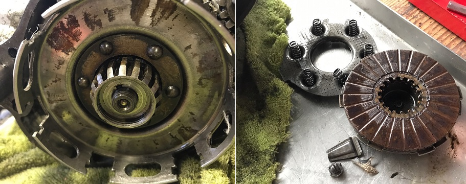

So hab mal das Spiel an der Kupplungswelle/Kupplungskorb begutachtet, ist gefühlt kaum Spiel da (axial) wirklich nur sehr sehr minimal - Gutes Zeichen? Radial bewegt sich nichts. Und denke hab da mit meinen Knackigen Zarten Fingerchen schon noch "gspüür drinne!" :thumbup
Leider stehe ich grad an der Kupplungsnabe an, da fehlt mir das geeignete Werkzeug.. :( Kommt erst morgen :D
KupplungsZeugsli
KupplungsZeugsli
Hält ihr den Kupplungsbelag noch für brauchbar? sind geschätzt noch so 3/4 mm drauf auf beiden seiten mehr nicht.. Wieviel Belag haben Neue? -und taugen die auch was oder sind die Orig. immernoch am besten? :?:

Re: Sachs 50/3G "Zwääg mache da Züg!"
Brläge sehen tiptop aus .. die würd ich wieder einbauen

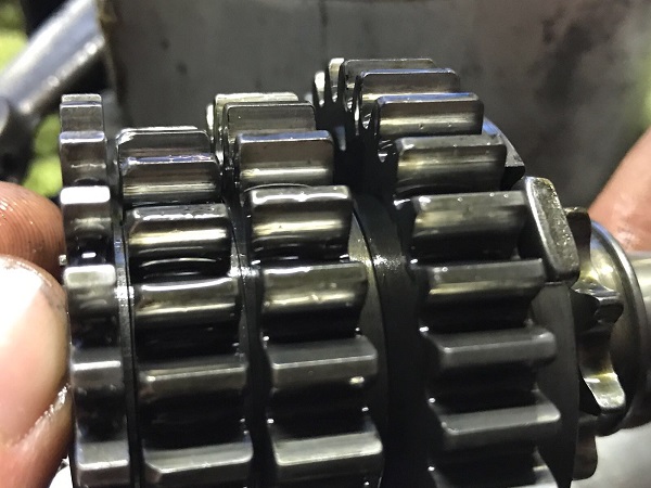

Konnte nun den Motorblock auseinander nehmen, Hatte ich pures Glück das nichts auseinander gefallen ist? hab gelesen das öfters Sachen runterfallen :XD
Jede Distanzscheibe blieb da wo sie war und die Zylinderrollen schön wie im Militär aufgereiht :schlaeg :thumbup
Zylinderrollen&Getriebe
Die Zahnflanken sehen gut in Schuss aus, hab sie aber noch nicht mit einem Referenzbild verglichen.
Was sagt ihr zu der Hauptwelle? Für mich sieht die auch noch top aus :thumbup

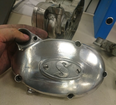

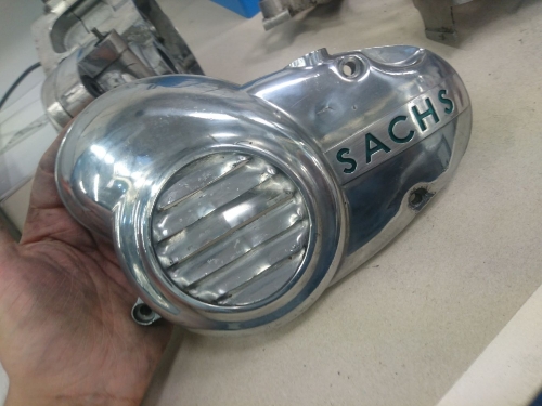

Hab in der Zwischenzeit die Sachen nem Kollegen gegeben fürs Polieren und Sandstrahlen, kommt gut finde ich :D
ShinyShiny
ShinyShiny
Glänz
Glänz

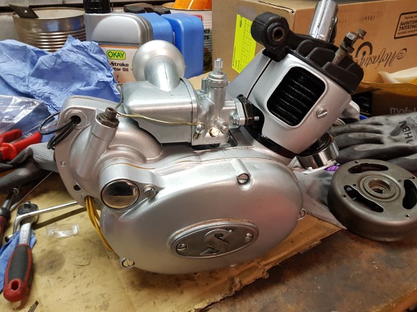

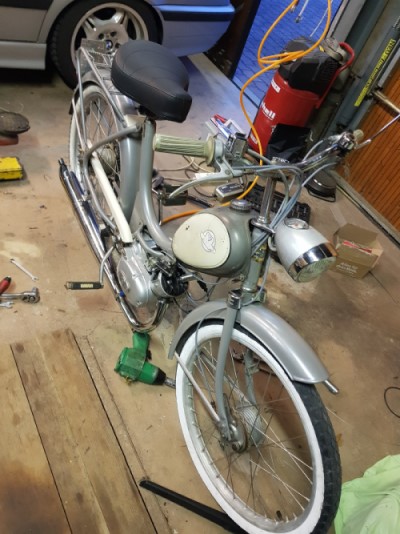

Lang ist her, aber hey alle gute Dinge kommen zuletzt?
Hier mal ein Update:
Der Motor ist fertig revidiert worden. Beim Einbau bemerkte ich das die Gummilager die falschen sind. Also rasch bestellt von MK (swiing) und reingedrückt.
Erste Probefahrt rüttelt das Teil in Vollast so sehr das mir die Krümmermutter gelöst hat und abgefallen ist. Dabei verlor ich die 32mm Dichtig :roll:
Nach meinem Geschmack viel zuviel vibrationen, sind die Swing Schwingungsdämpfer so sche**e? Oder evtl zu wenig "gepresst"?
Zylinder ist ein NTS41mm (DE) der Kolben ist beim Kolbenhemd Einlass kürzer als Auslass, könnt das von dem kommen? :hi:
Falls ihr sonst noch vermutungen habt woher das kommen könnte bitte melden :hilfe :thumbdown
