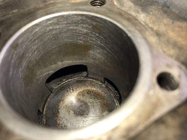

Zylinderkopf abgenommen siehe da, Zylinderlaufbahn frisch gehont?! :O.O
Zylinder
Zylinder
Wurde der neu gehont oder ist der noch so neu bzw ungebraucht? Konnte ihn noch nicht ausmessen, das nächst grössere wäre ja 38.3 oder?
Was mir dann aber beim Drehen vom Polrad und Blick in Auslass ins Auge stach gefiel mir nicht so, Der Kolben hat keine Kolbenringe? :spinner
Wer baut so etwas zusammen? Naja kann gut sein das ich jetzt einen Übermass-Kolben holen muss oder Kolbenringe für den alten. Als nächste schaue ich mir mal das ganze Kupplungsseitig an und berichte mit Bildern :thumbup

... hmmm .. sieht für mich iw nicht nach gehont aus ... eher wie wenn einer den Zyli mit Schleifpapier ausgerieben hätte .. (was nicht zwingend schlecht sein muss, mach ich ammix auch)
Aufm Kolbenboden ist auch son komischer umlaufender Kratzer, ca. 0,5mm von der Laufbahn entfernt... wurde da er einfach so etz bitz von oben rumgehont?
Interessanr wären Steuerzeiten und n Portmap plus Infos über den genauen Zylinder-/Motottyp .. Auslass sieht relativ gross aus und ist bei UT (wie auch die ÜS) ganz frei :thumbup

Ja der ist mir auch aufgefallen, scheint mal angestanden zu sein.. Aber die Zylinderlaufbahn sieht zu gleichmässig aus das es Schleifpapier sein könnte, da es durchgehend den selben Winkel hat und einmal gegengleich läuft :|
Ich schicke nochmals ein Bild wenn der Zylinder ausgebaut ist, dann hoffe ich das man es besser erkennt
Wie erklärst du dir die fehlenden Kolbenringe? :spinner
Ausserdem erkennt man auf einem Foto weiter oben das gewisse Schrauben gegen Aussensechskant ausgetauscht wurden. Kann gut sein das jemand diesen Motor mal auseinander genommen hat bzw es noch vorhatte. :o

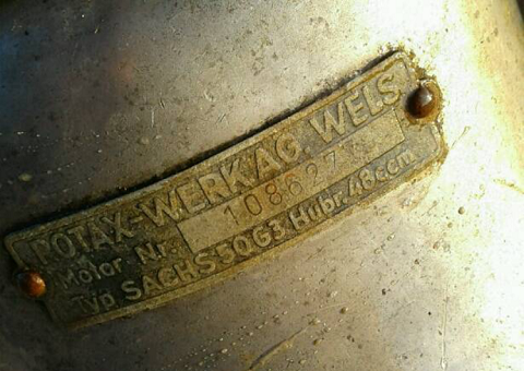

War klar Bikeman :^^ Wenn ich die Zeit gefunden hab bekommst du deine Informationen, der Motor ist ein
Rotax-Werk. AG. Wels ; Motor Nr. 1086277 ; Typ SACHS 50 G3 Hubr. 48ccm
Motorschild
Motorschild
Laut Verkäufer ist ein 2.2 PS Zylinder montiert.

Bikeman der Zylinder ist durchgehend gehont worden, gemessen hab ich 38mm also nicht auf höhere Mass aufgebohrt/aufgehont

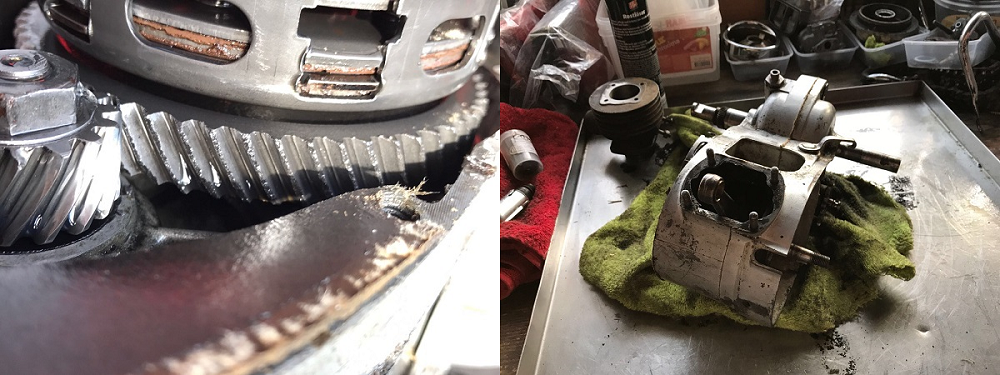

Kupplungsmüesli
Kupplungsmüesli
Zählt das schon als Getriebemüesli oder ist das "nur" Kupplungsmüesli? Schmöckt das Besser? :engel: Der Kupplungskorb selber sieht auch nicht so schön aus, zumindest hab ich im Internet ein Komplettpaket für 50 Euro gesehen. Da wage ich mich glaub mal das Geld auszugeben und die Qualität auszutesten :? Klick mich! du Sau
Bevor ich das aber bestelle mach ich lieber mal das Gesamtpaket auf und schau was sonst noch benötigt wird :facepalm:
Achja das Antriebsrad sieht vl auf dem Foto noch ganz ok aus, aber dort fehlen auch Zähne und das ganze sieht ziemlich ungesund aus...
Wie kann so etwas passieren? Indem man die Kupplung immer schnallen lässt? Oder zu schnell den Berg hinunter und nen Gang einlegen will? :spinner

Kam beim Demontieren Getriebeöl raus und wenn ja, was für eine Farbe und Konsistenz hatte es?
Bei meinem 502 Motor war es eine ziemliche Pampe, siehe hier.
Und die Antriebsräder waren auch durch, so sahen sie aus.
Da war wohl Wasser drin, das auch zu Lochfrass im Gehäuse führte.
Auch aus diesem Grund würde ich empfehlen, den Motor ganz auseinanderzunehmen.

Farbe war Schwarz, Leicht Metalig (war ja auch klar) Konsistenz war gefühlt ok, also nicht wässrig

Der Motor wird eh komplett auseinander genommen, Die Zahnflanken vom Antrieb sehen wiedermal aufm Foto ok aus, sind sie aber nicht :facepalm:

Die zahnflanken sehen auch auf dem bild ganz am arsch aus....
Passieten kann sowas durch fremdkörper im getriebe. Spähne oder so...
Oder durch ausgelutschte gleitlager. Du hast da 2 bronce lager einmal beim kupplungshebel und einmal auf der welle aufgepresst. Wenn diese zu sehr ausgelutscht sind stimmt das zahnflankenspiel nicht mehr und sowas kann passieren. Eine schlechte ausdistanzierung der selbigen welle begünstigt diesen verschleiss.

Wackelt der Kupplungskorb?
Wenn ja, ist das Lager hin.
Bei meinem hatte das Lager so viel Spiel, dass man den Kupplungskorb so wegdrücken konnte, dass nur noch die halbe Zahnhöhe der Antriebsräder Kontakt hatte.
