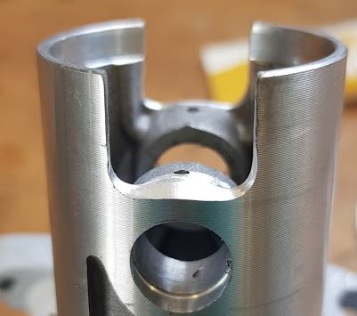

Gibt es inzwischen noch weitere Erfahrungsberichte zu diesem Zylinder?
Habe heute meinen 40mm Swiing nach 4000km mal demontiert um zu schauen wie der so aussieht. Erstaunlicherweise sah er fast noch wie neu aus, da habe ich wohl einen guten erwischt^^
In dem zug habe ich mich auch noch gleich an den Kolben gewagt und ein 3mm Kolbenfenster geschliffen.
Das Setup ist jetzt:
Sachs 503 HG Motor
Swiing 40mm mit 3mm KF
28mm Flammenrohr
Ori Vergaser
Ori Übersetzung
Offener Lufi
58er Düse
52kmh. Vor dem KF lief es 48kmh

Ich habe damit gute Erfahrungen gemacht (55 km/h GPS gemessen mit richtig gutem Durchzug und 15/37. Denke noch nicht am Limit, für mich reicht das aber)
-2.5mm Hubplatte
-3.0mm am Zylinder oben abdrehen dann kommt die QK auf ca. 0.8-0.9 (obacht beim Nikasil)
-15er Stutzen
-15er swiing Vergaser
-swiing Lufti noch etwas erleichtern im Innern
-28er Flammrohr mit 70er Resozigarre oder Flöte
Mein Geheimrezept und das meiste Potential was wirklich viel bringt: Die beiden Stege am Zylinderhals rausnehmen, diese verdecken ab ca 45° kW vor UT den Durchgang vom Kurbelgehäuse zum Überströmer derart, dass fast kein Gemisch durch kann.
Siehe Anhang
Prototyp liegt bei mir auf dem Tisch, kannst ja mal vorbeikommen im Sternenberg
Ziemlich 1:1, ein paar kleine Details sind besser wie z.B. die Positionierung der Stehbolzenlöcher am Fuss und ein bisschen glattere Kanäle
- Kolben bearbeitet
- Kolben.JPG (27.44 KiB) 10069 mal betrachtet
- Zylinder bearbeitet im Rohzustand
- Unbenannt.JPG (37.57 KiB) 10069 mal betrachtet
- Kolben kurz vor UT (Überströmvorgang aktiv)
- Unbenannt2.JPG (50.17 KiB) 10069 mal betrachtet
