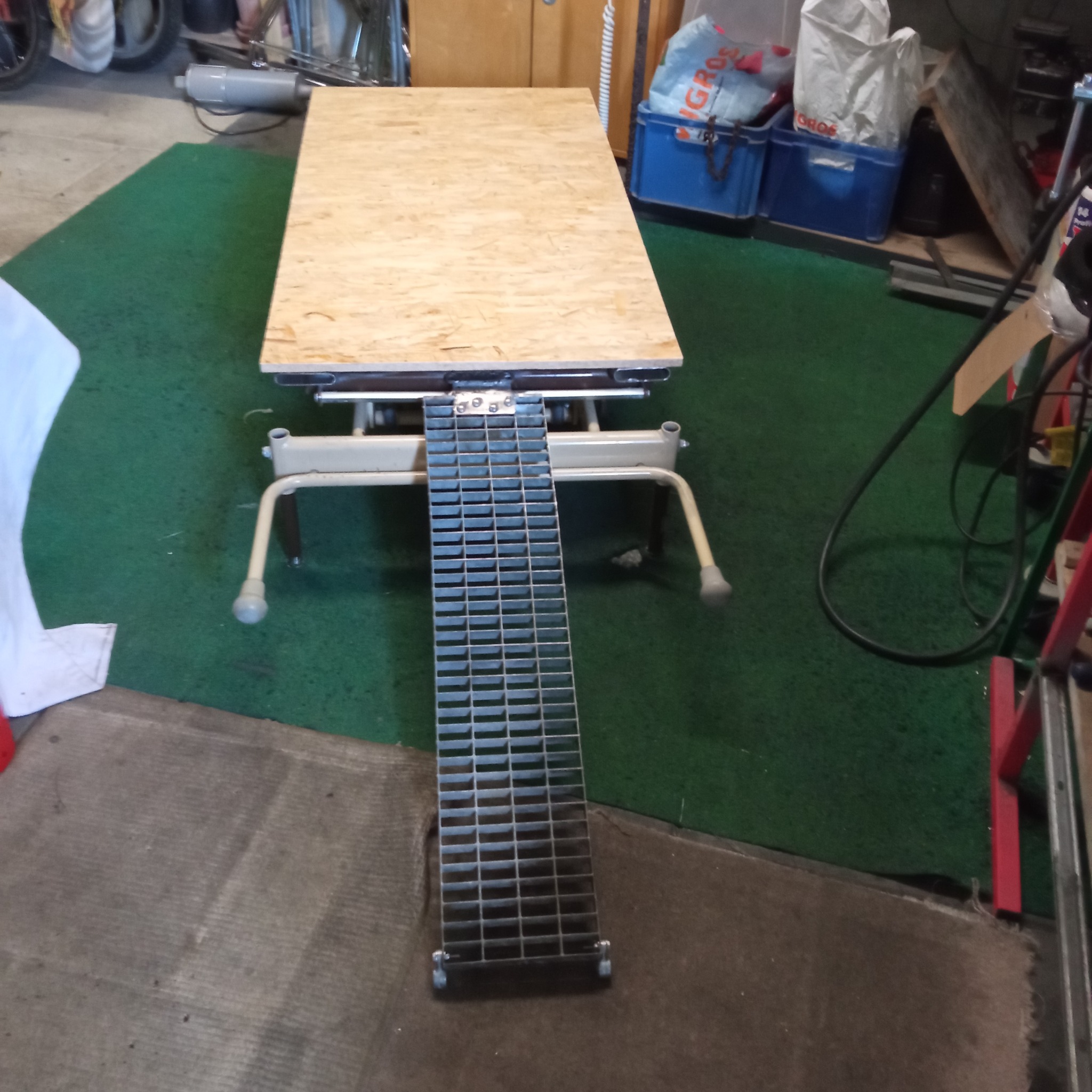

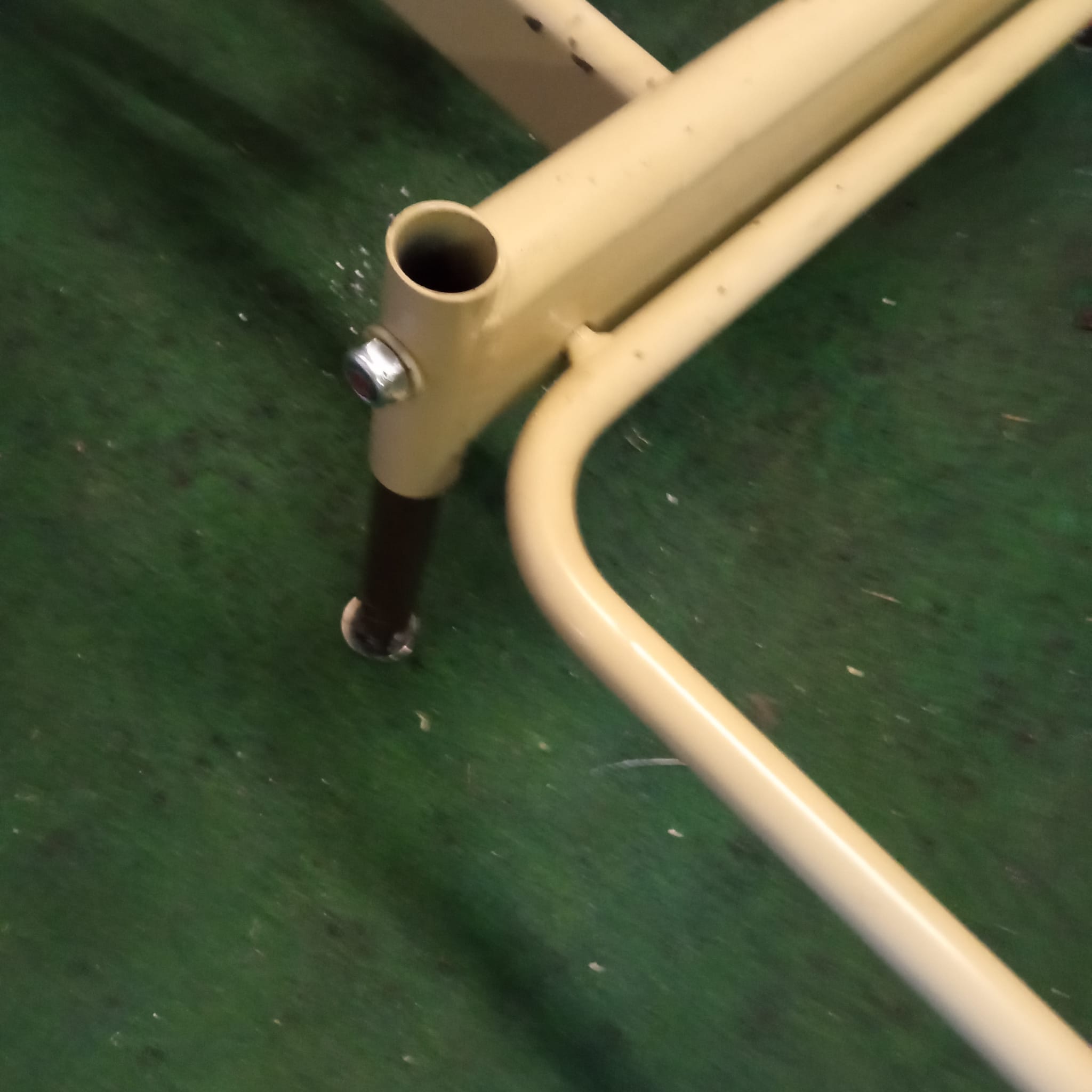

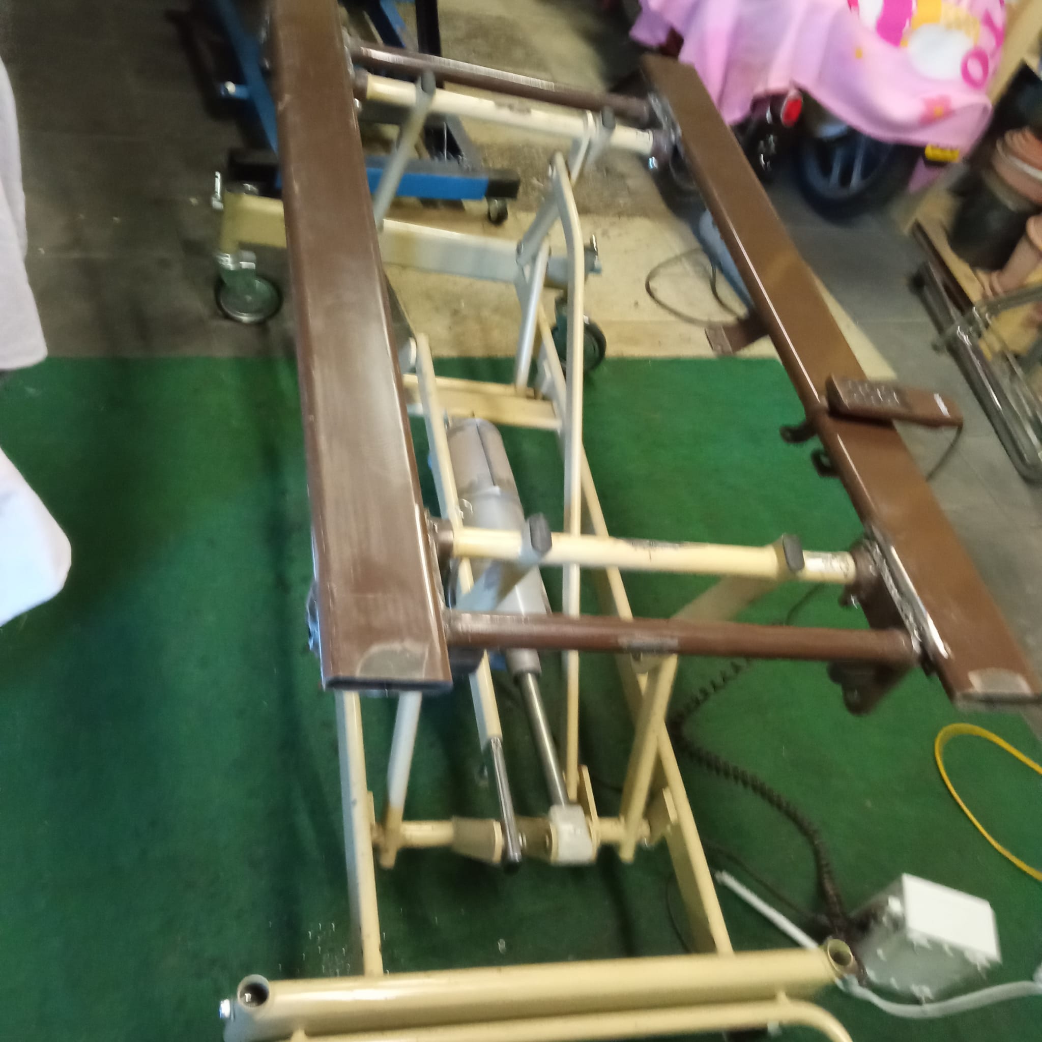

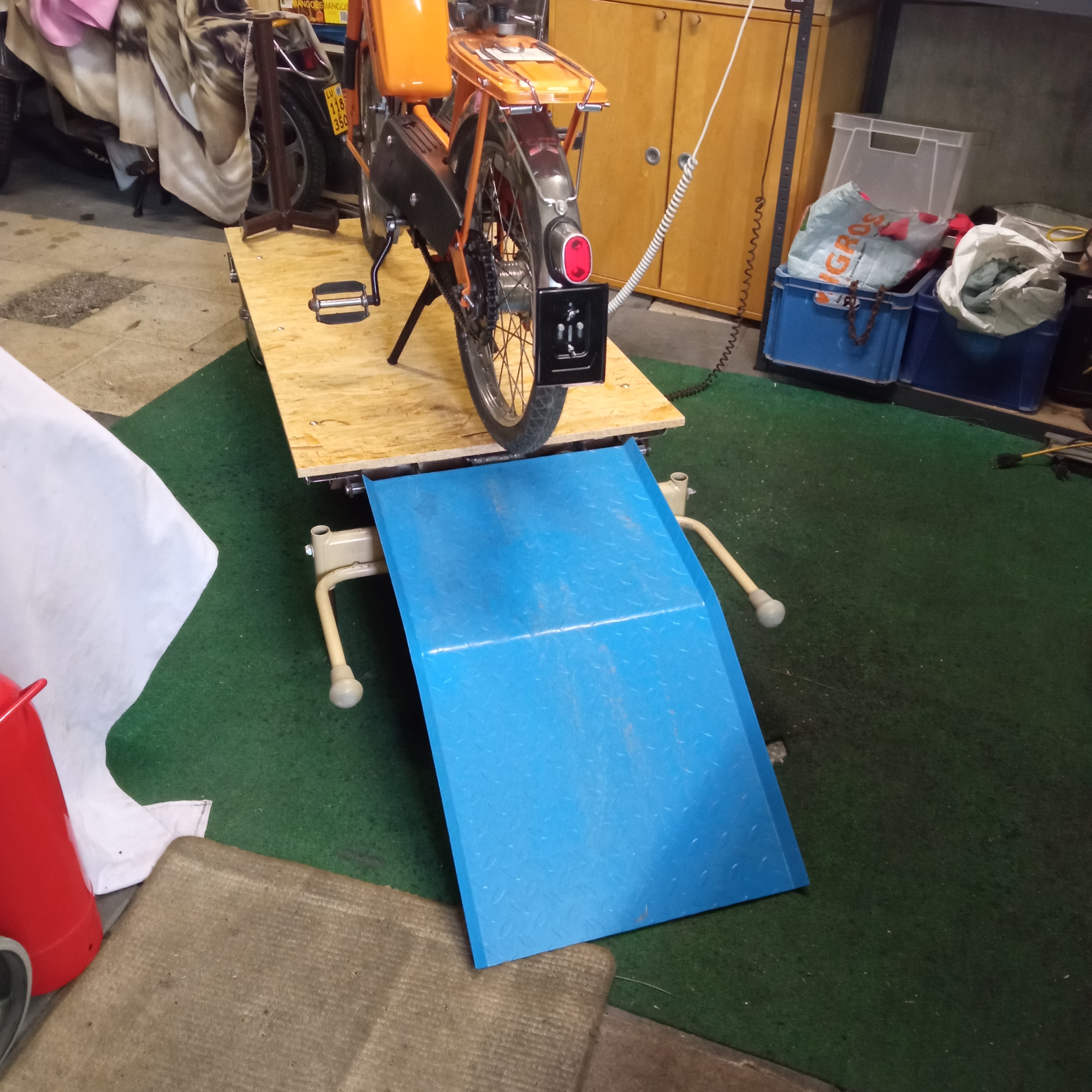

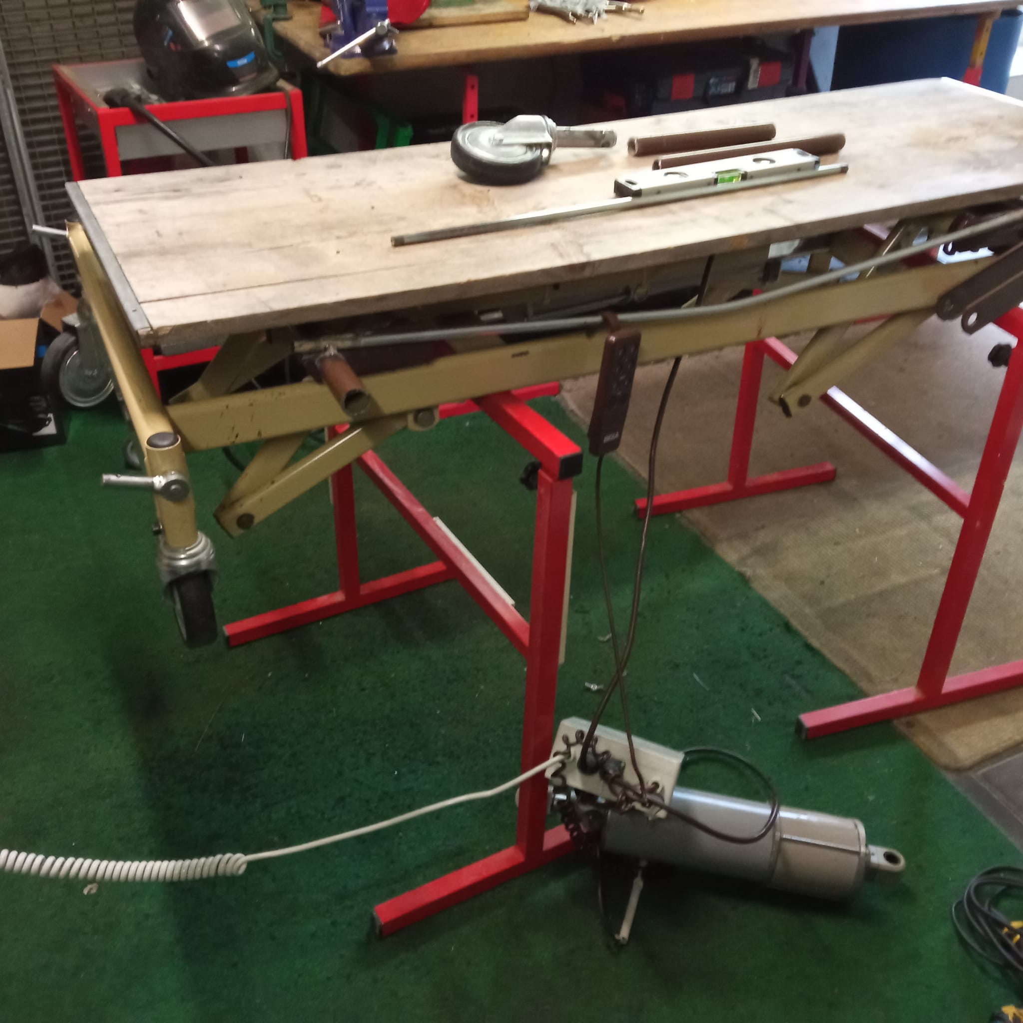

Da die andere Bühne ständig pisst und ich immer noch auf den Ersatzzylinder warte hab ich mir einfach selber eine gebaut.
WhatsApp Image 2021-04-10 at 17.44.44.jpeg (639.25 KiB) 9857 mal betrachtet
WhatsApp Image 2021-04-03 at 16.16.29.jpeg (255.15 KiB) 9857 mal betrachtet
WhatsApp Image 2021-04-03 at 16.16.20.jpeg (173.43 KiB) 9857 mal betrachtet
WhatsApp Image 2021-03-26 at 17.23.39.jpeg (258.63 KiB) 9857 mal betrachtet
