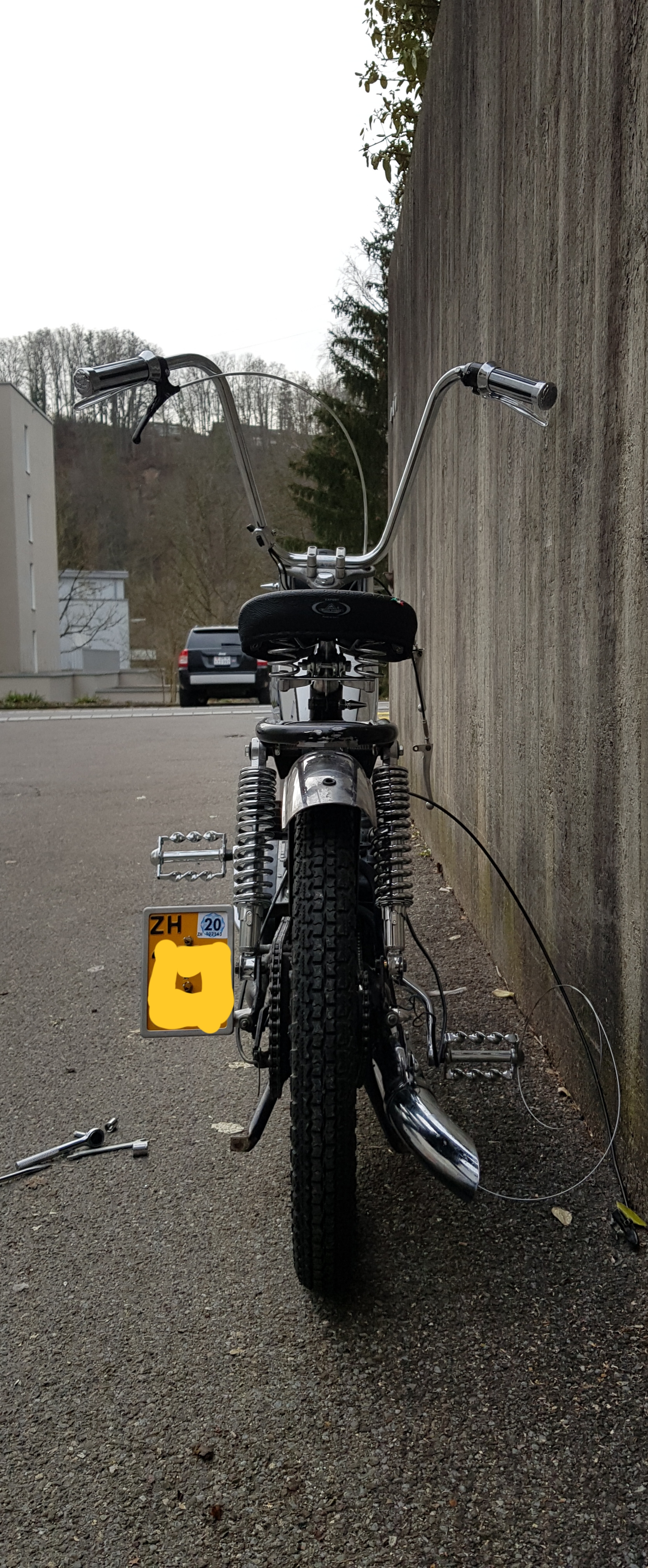

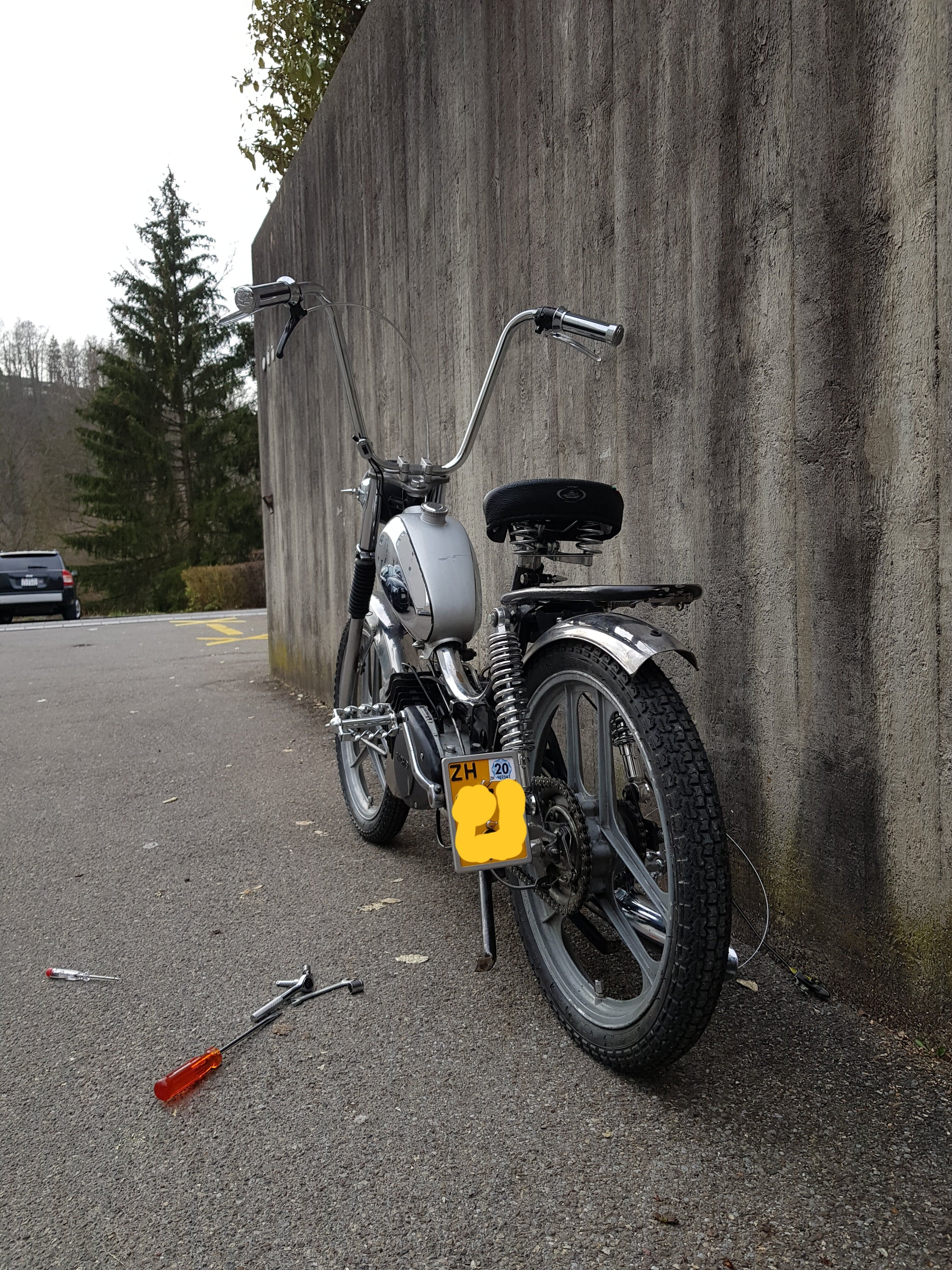

Nochmal kleines mini Update. Der Sidepipe ist jetzt montiert, der Motor geflickt und das Töffli wieder so halb zusammen. Sprang an, jedoch ist der Auspuff noch etwas undicht. Jetzt fehlen noch Gaskabel (hülle) und die neuen Bremskabel. Das rücklicht kommt wie gesagt über das Nummernschild. Dafür brauch ich jedoch noch eine Halterung.
Habt ihr sonst noch Ideen ? Freue mich über Kritik und Vorschläge

Kabel aind jetzt alle drann.
Nun hab ich die Kiste angeschmissen und gemerkt dass das Teil 200dB laut ist. Nach einigem rumpröbeln hab ich dann rausgefunden dass die Auspuffkonstruktion, die ich auf Tutti gefunden gekauft überhaupt nicht passt und der Flansch etwa 2cm vom Zylinder weg ist. Nun müsste ich das Rohr mehr biegen dass der Winkel wieder stimmt. (Da meines etwas Tiefergelegt ist und das vom Tuttitypen 350mm Stossdämpfer oder so hatte) ist mir damals jedoch nicht aufgefallen und ich dachte das macht keinen grossen Unterschied. Wenn ich eben den Auspuff so montieren will dass der Flansch am Zyli wäre der Auspuff hinten unter dem Boden. Hab jedoch noch ein HG Krümemr vielleicht hat der eine Krümmung die so etwa passt. Gehe aber mal davon aus dass das nicht so ist. Bräuchte also jemanden der mir das Rohr biegen kann. Wo kann man das machen lassen ?

Uuuupdate
Habe den Auspuff mit Gewalt rangebracht und Dicht ist er auch einigermassen. Aber immernoch zu laut
Habe vorhin eine kleine Probefahrt gemacht und es sind noch folgende Sachen zu machen:
Gaskebel hat zu wenig Spannung und kann darum glaub nicht vollgas geben. Und der gleitstein hängt manchmal aus -> töffli fährt von alleine -> nicht lustig
Auf der Geraden schafft er jetzt 45kmh was mir ausreicht jedoch hat er am Berg wenig Kraft. Trotz neuen Kupplungen, verstärktem Freilauf usw.
Ausserdem kommt manchmal etwas Rauch aus richtung Zylinder. Ist das evtl das Gemisch dass der Vergaser manchmal rausbrünzelt das jetzt verdunstet?
Re: Projekt Hercules Breitwand Chopper
Hätte eine Erklärung für das Problem am Berg. Da die hinteren Stossdämpfer ja sehr tiefergelegt sind könnte es sein dass dann das Schutzblech am Berg ankommt. Auf der Geraden kommts nicht an das weiss ich doch am Berg ist doch mehr Druck auf dem Stossdämpfer oder ?
