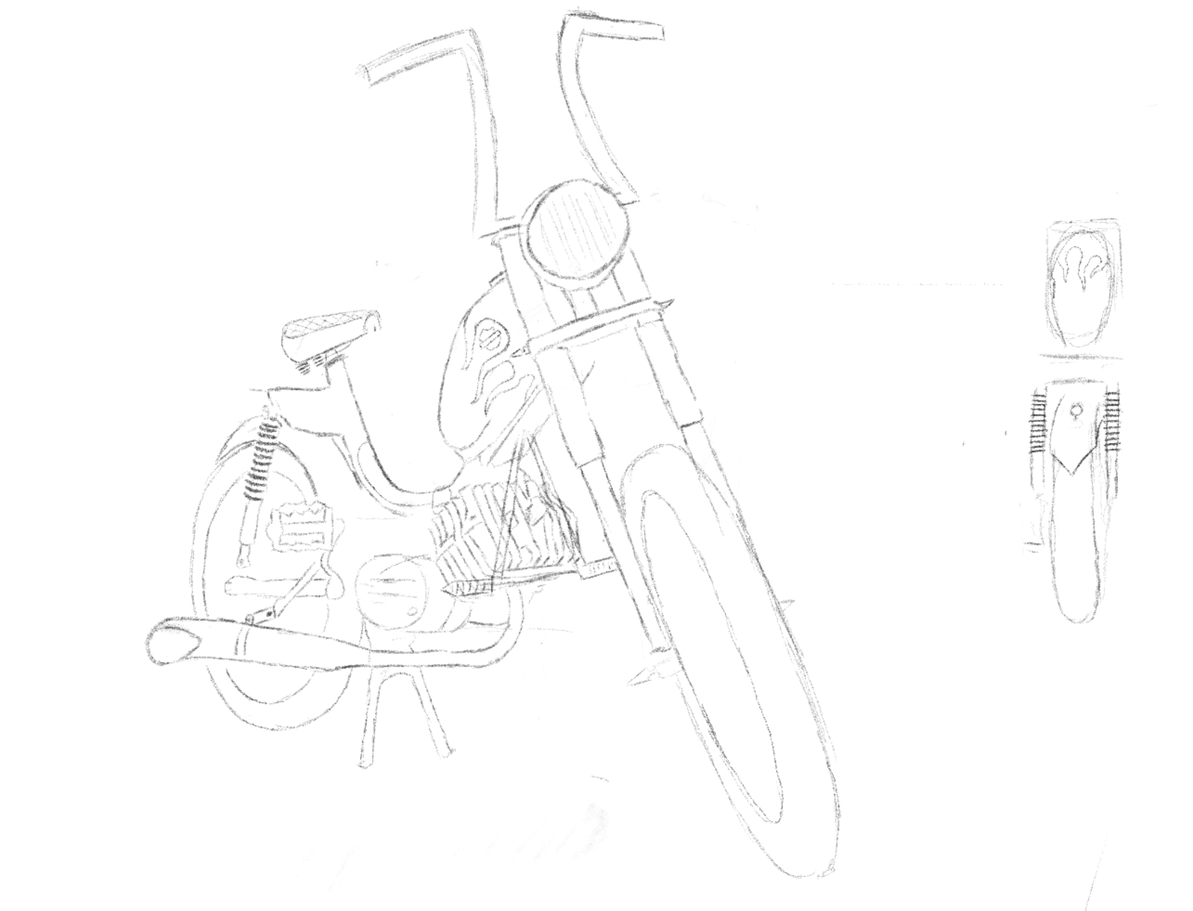

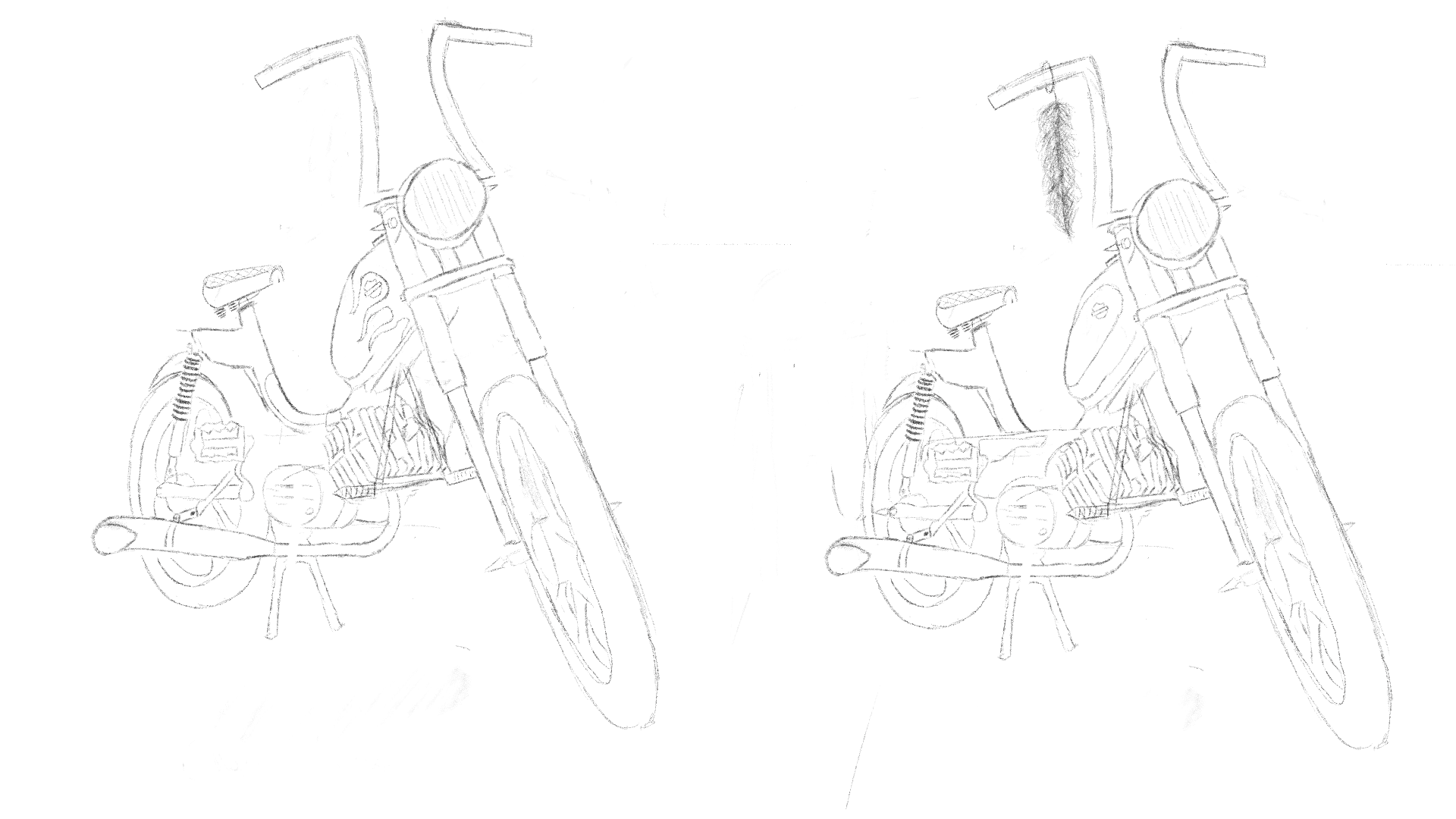

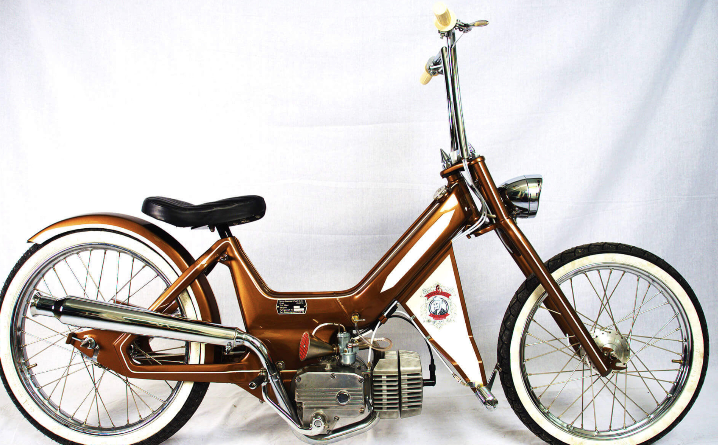

Sali zäme,
Habe nochmal ein neues Konzept für das Projekt entworfen. Und zwar das ganze etwas klassischer und nicht so aggressiv wie das Flammenzeugs.
Hab mir überlegt das ganze metallic Braun/Gold zu halten mit weissen Akzenten. Das werde ich dann beim Tank, Seitenverkleidungen und hinterem Schutzblech machen. Den Kupplungs- und Zündungsdeckel würde ich dann anstatt original schwarz in Alu-grau lackieren und den Sachs Schriftzug in der Metallic braun/gold Farbe. Dann noch alles schön mit Hut- und Spitzmuttern verzieren und beim Getriebedeckel evtl noch goldige Schrauben.
Dee Lack soll ähnlich werden wie das Maxi im bild, die in der Skizze zu sehende Stelle beim Seitenschutz und tank würden dann weiss lackiert sein und beim Schutzblech evtl auch noch was. Fuchsschwanz darf natürlich auch nicht fehlen. Was meint ihr ?
- Maxi Lack
- A84724DC-7DF7-4B95-8139-7E346ACABD61.jpeg (2.82 MiB) 3537 mal betrachtet
Re: Projekt Hercules Breitwand Chopper
Servus Hercules,
Den Z-Lenker Find ich super. Bei den Farben...ich würde so ein Okkerton nehmen - mit Flakes, am Tank seitlich, wie du geschrieben hast eine weisse, oder Elfenbein, Fläche mit einer schwarzen oder roten, feinen Umrandung. Dann darin ein Logo (Keltische Kreuz, pic-Ass - ist zwar relativ abgedrosche, oÄ.) der Rahmen im selben Farbton oder aber schwarz ( erhöht den Kontrast und hebt die "Struktur" des Aufbaus etwas heraus.
Motoren Deckel wäre ultrageil in Chrome, oder poliert, oder so im used-angeschliffenen-halb-glänzend Stil. Zylinder und Kopf matt-schwarz (wirkt dann optisch nicht so gross und prominent).
Seitenschützer, würde ich etwas einkürzen und auch im Okker-Ton, mit entweder schwarzen oder roten Filets ( eventuell mit kleinem verschnörkeltem Schriftzug - Sachs oder 503...)
Gabel, ist nun die Frage, soll sie ein Eyecatcher sein oder einfach im Ganzen integriert sein? Ich persönlich würde diese Chrome machen, passend zu den Speichenfelgen. Hinterer Fender Chrome oder Okker (natürlich mit Flakes) mit Filets wie auf den Seitenschützer. Frontfender, ganz kurz, okkerfarben und ganz nahe am Rad.
Scheinwerfer: Topf schwarz, Ring Chrome, oder Topf Chrome, Ring Okker.
Bowdenzüge: jene die zu den Bremsen gehen Chrome, Starterzug schwarz.
Griffe: klassisch schwarz, oder braun passt eventuell zum Okker, aber sehen halt bald mal sch....e aus wegen Sonne und Dreck.
Nur so als Idee......aber der Fuchs Schwanz ist Pflicht
Also, viel Spass und bin gespannt.
Greez
Greez
