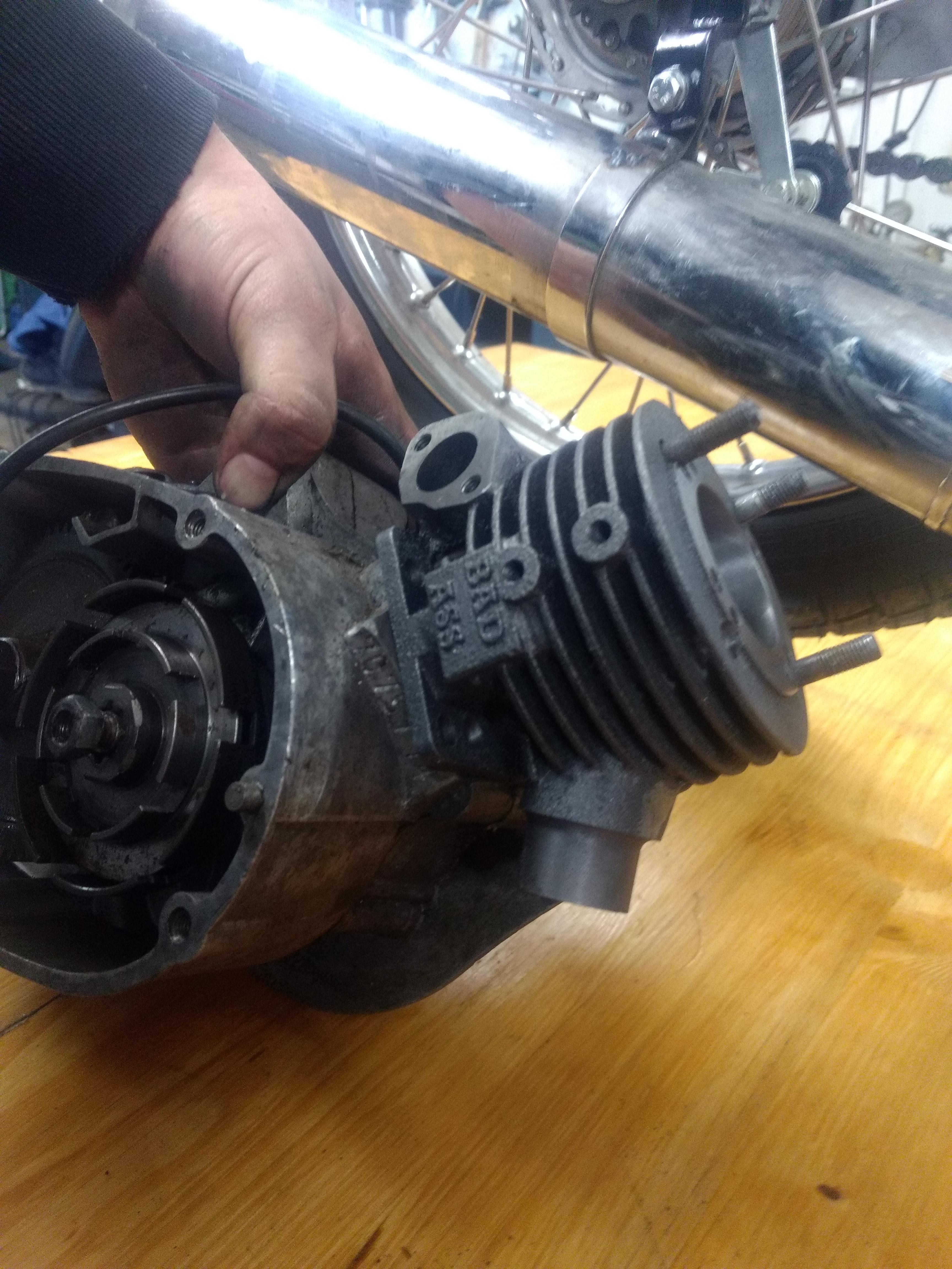

Wie gesagt habe ich jetzt begonnen den Badass Zylinder zu mondieren. Leider Zeitlich etwas verzögert.
Das umbauen gestaltete sich wesentlich einfacher als gedacht.

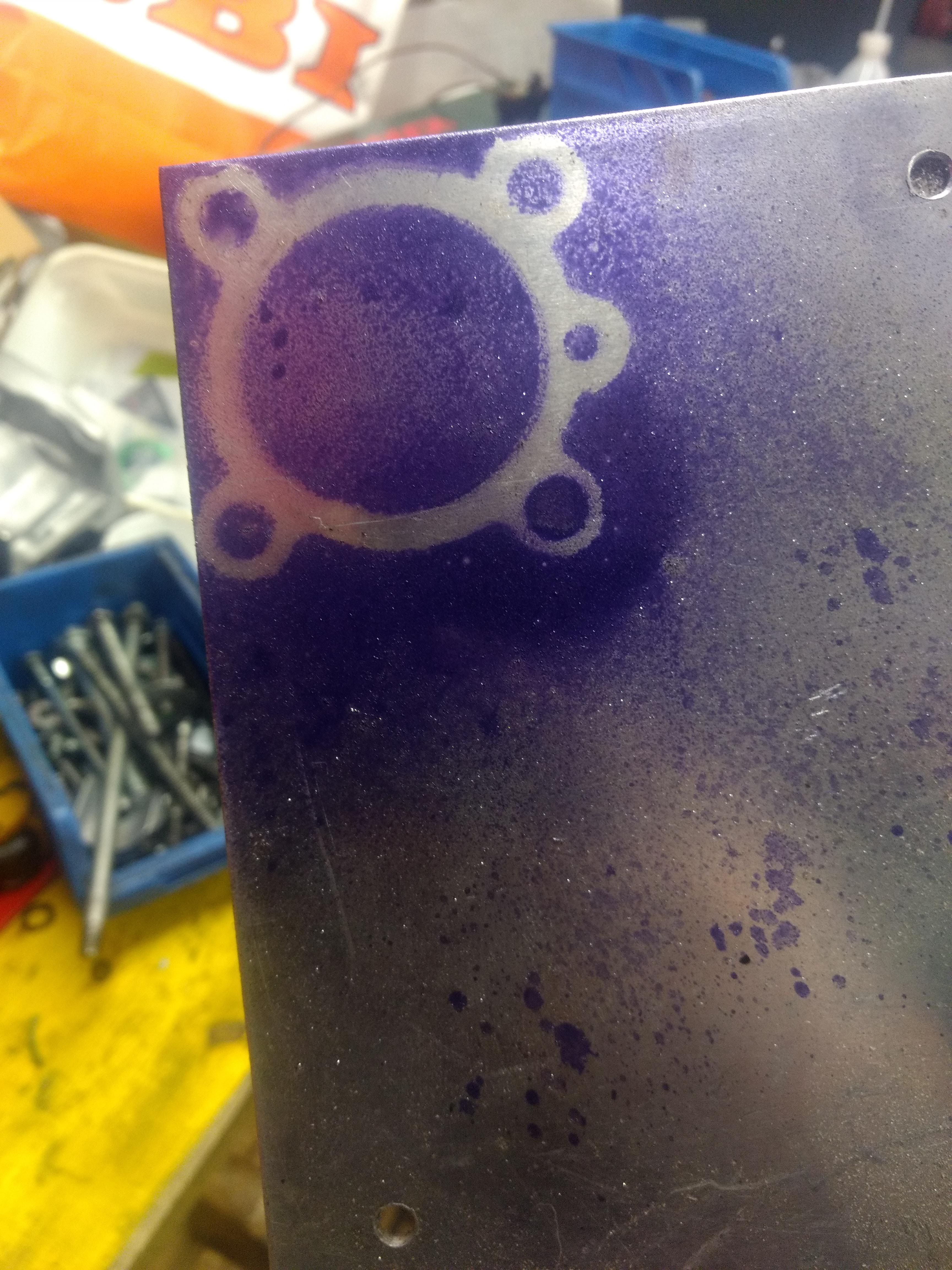

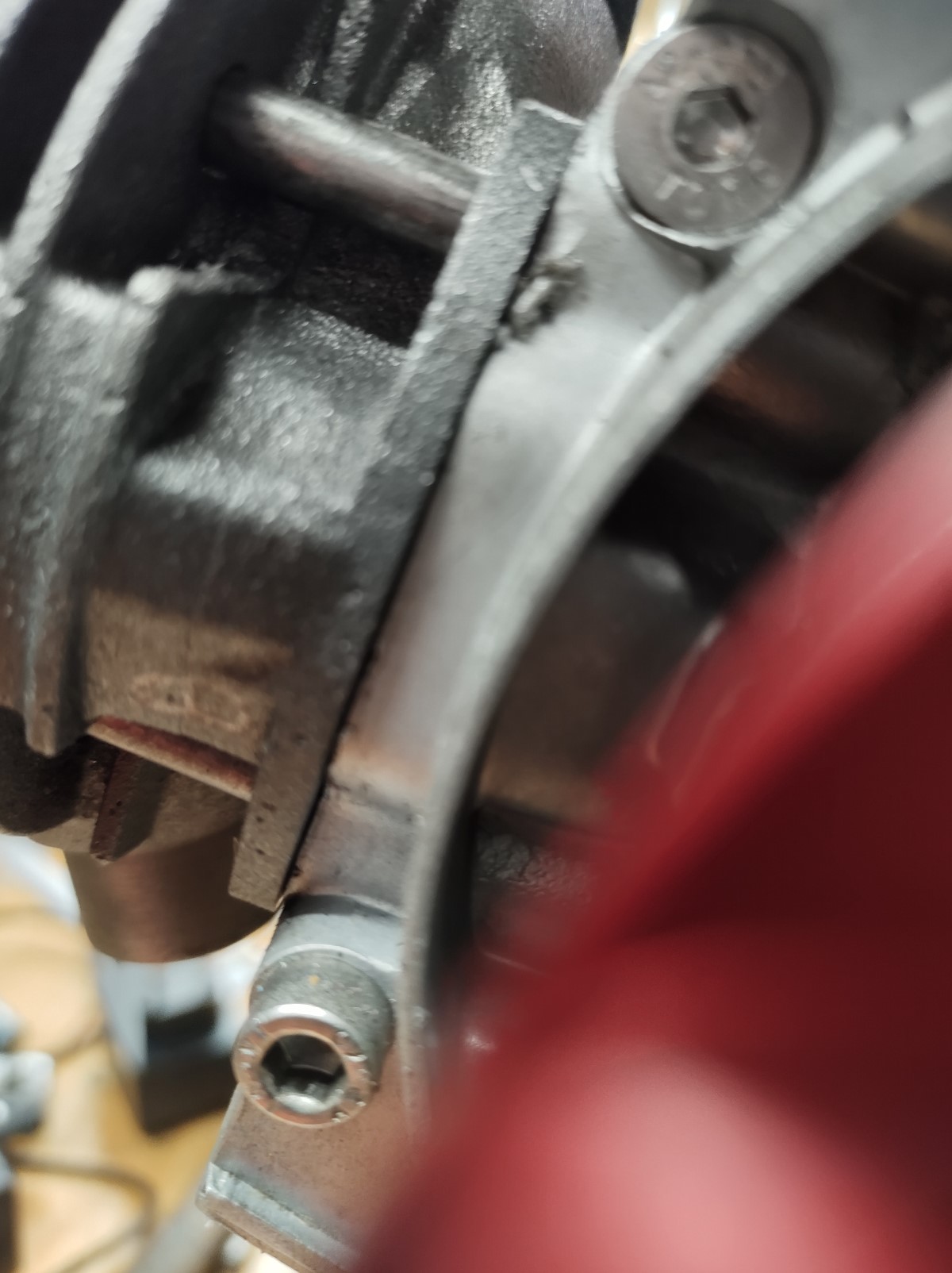

Zylinder Dichtung vom Maxi auflegen, bei den Stehbolzenlöchern ankörnern, erst mit sehr kleinem Bohrer etwas vorbohren (soweit der Bohrer halt reicht. Danach habe ich schrittweise immer grösser gebohrt, möglichst gerade. Etwas wandern wird er noch.
Die Löcher habe ich auf 7.5mm Aufgebohrt (für die M7 Stehbolzen vom Velux). Zuletzt mit einer Feile die Löcher noch etwas bearbeitet damit es auch ohne gewürge passt. Wandern wird der Bohrer aber sicher, da er Teilweise nur zur hälfte in das Material geht.
Der Zylinder passt ohne bearbeitung des Velux Gehäuses (aufspindeln) einfach hinein.
Zylinder im nicht gespindelten Gehäuse
Auch die Sache mit dem Auspuff gestaltet sich wesentlich einfacher als gedacht. Sachs HG Krümmer passt tiptop, minim tiefer als Original.
Ansaugstutzen würde der Badass und Normale 503 stutzen nach vorne gedreht ohne jegliche abänderung passen. Wenn man ihn nach hinten will kann man evtl. die Löcher etwas erweitern, so könnte er sogar unter den Seitenschutz passen.

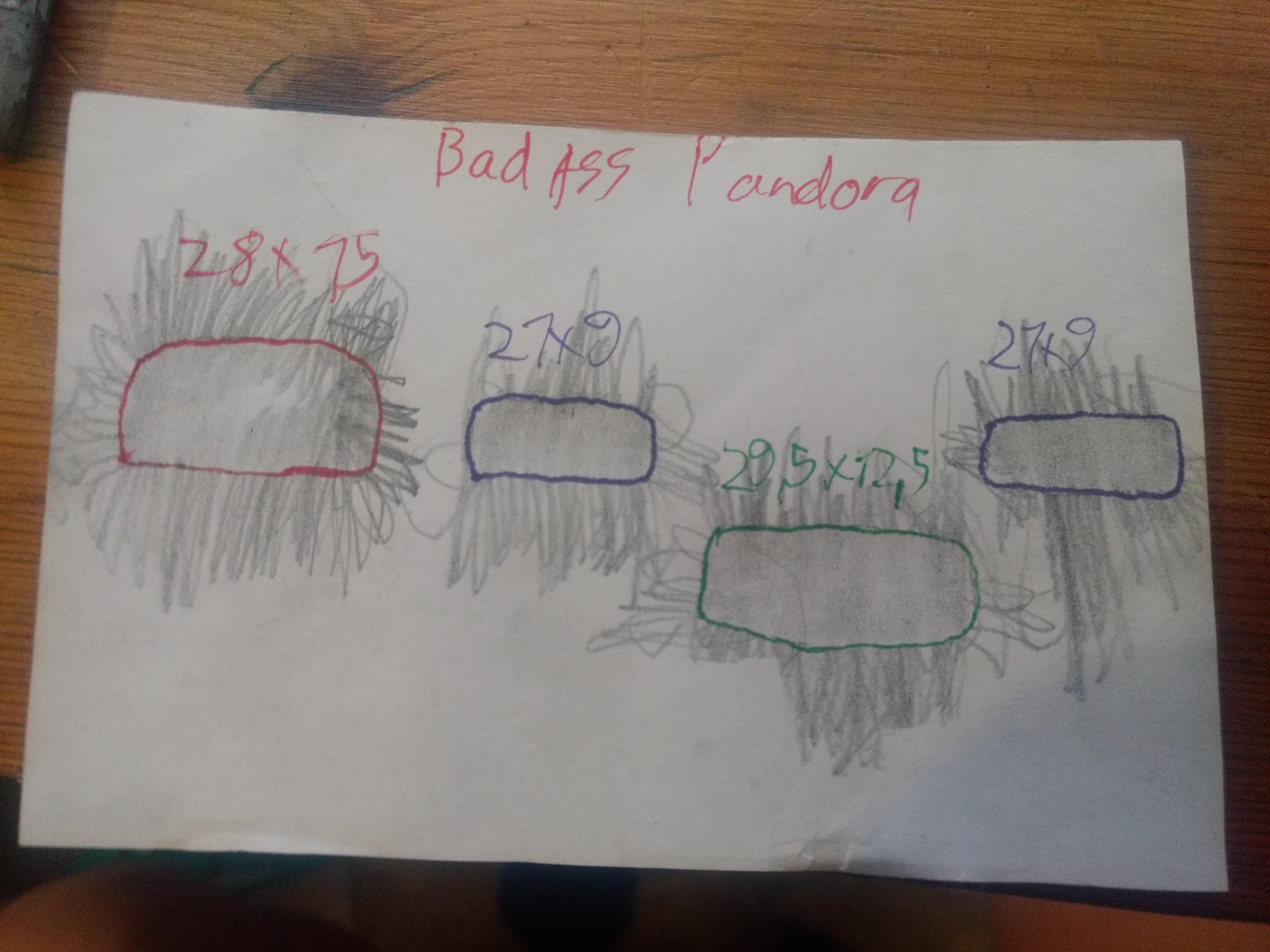

Mit einem Puchkolben werde ich die Steuerzeiten auch noch messen, Portmap wird mit diesen folgen.

Zylinder lasse ich denke ich mal so wie er ist oder würdet ihr die Kanäle noch bearbeiten?

Puch Velux hat geschrieben:Zylinder lasse ich denke ich mal so wie er ist oder würdet ihr die Kanäle noch bearbeiten?
Am zylinder selbst musst du nichts weiter bearbeiten.
Re: Puch Velux Racer
Die auslassgrösse kann man vergrössern, wenn man den auslassstutzen durch einen grösseren ersetzen würde, ansonsten bringts nichts. ausser man will die SZ etwas höher haben. (wenn man nen rechten reso hat, kann das sinnvoll sein)
Einlass kann man sowohl breiter als auch höher machen wenn man will. wenn man die form noch Ovaler gestaltet, kommt das sehr gut.

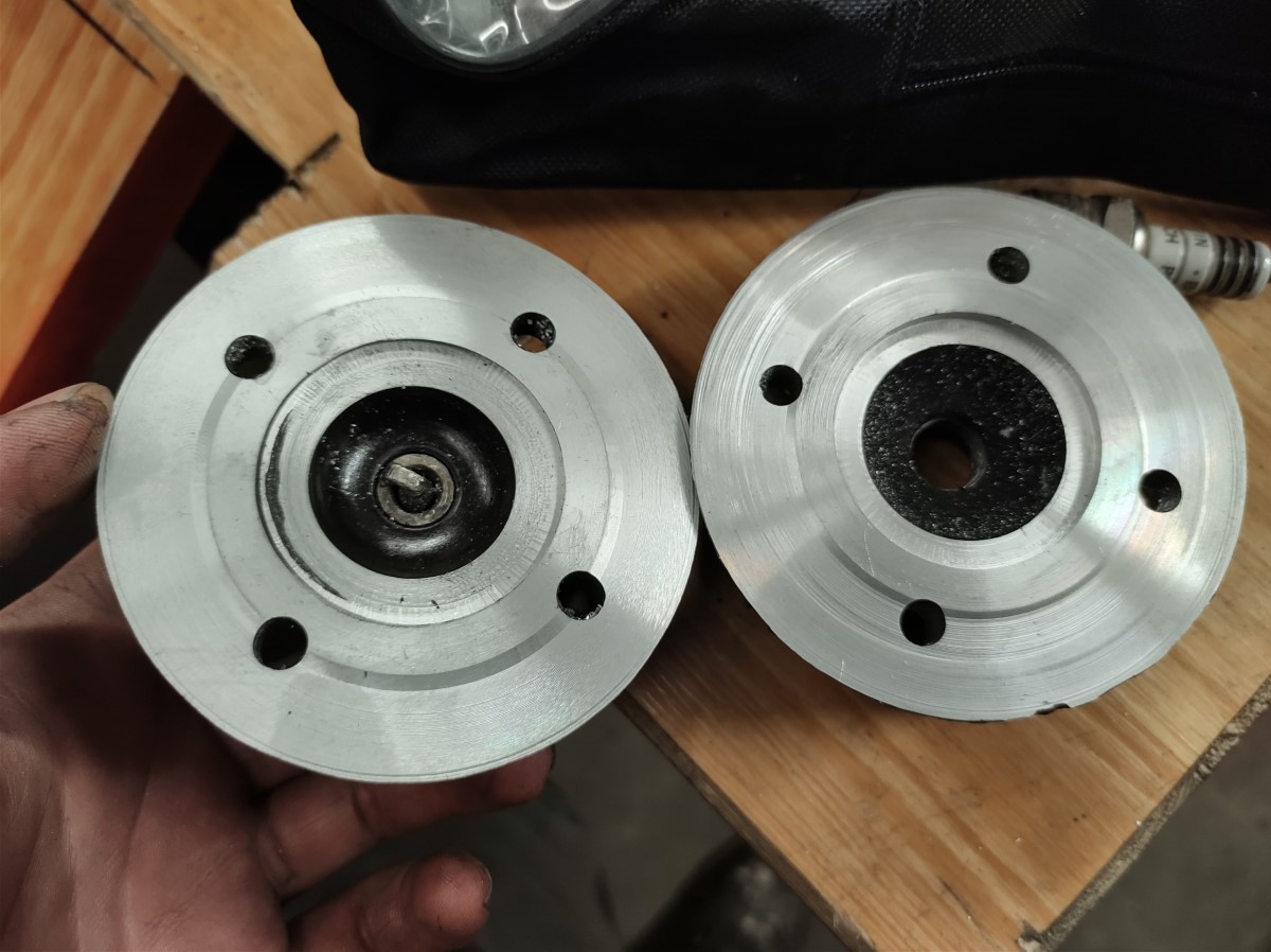

Das Problem mit dem überstehenden Kolben wollte ich erst mit einem Zylinderkopf Spacer lösen.
Zylinderkopf Spacer
Zylinderkopf Spacer
Da ich ihn etwas ungenau gefertigt habe und weil er beim abbrennen einer Schutzfolie geschmolzen ist habe ich es dann gelassen. Es hätte Theoretisch funktioniert, jedoch habe ich mir da zu wenig mühe gegeben und für die Leistung ist es auch nicht gerade fördernd ( Brennraumform kann komisch werden, höhere gefahr von undichtigkeit.

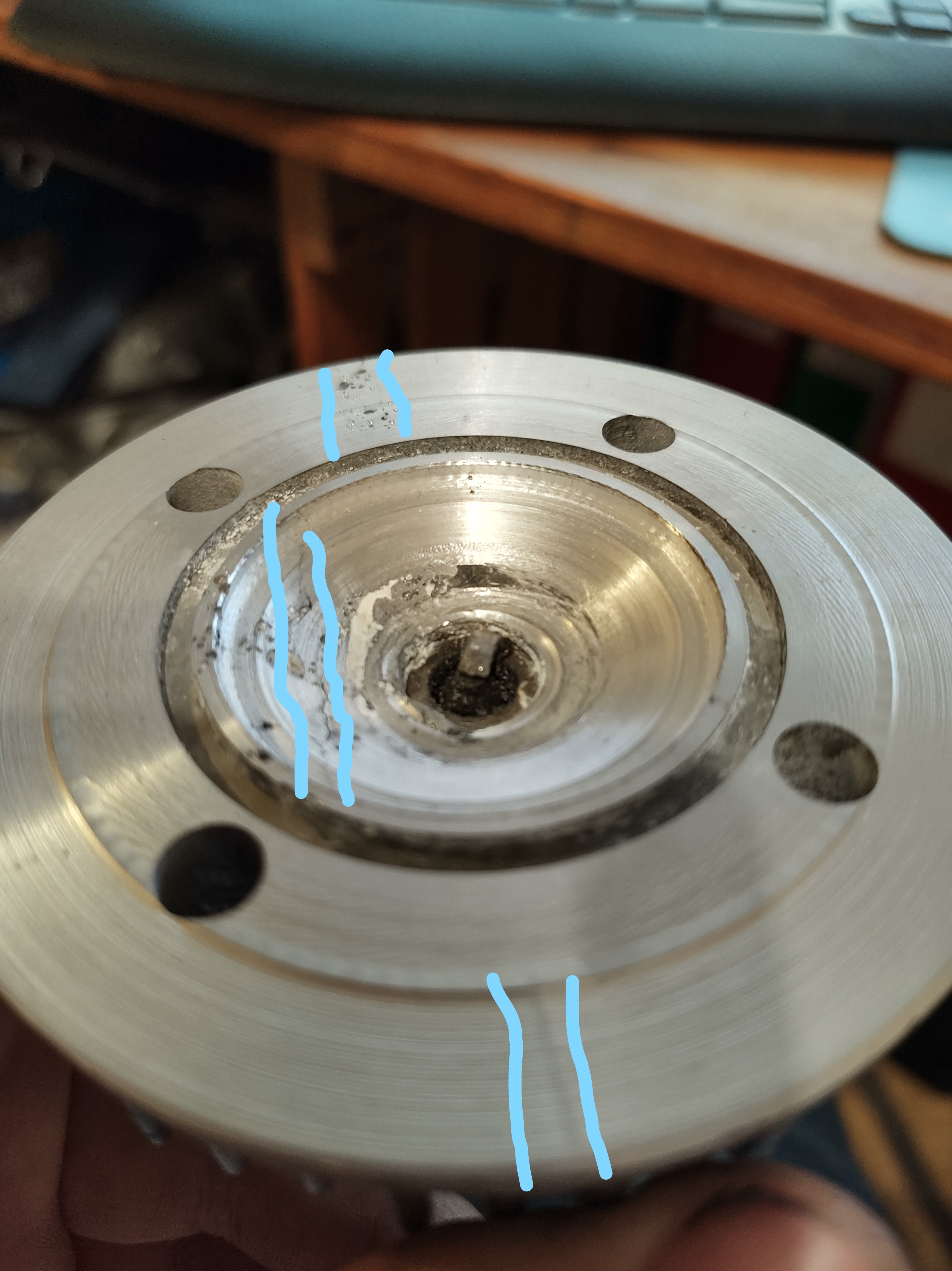

Es lag dann noch ein alter Zylinderkopf mit Harriss, welchen ich mal versucht habe mit Elektrode zu schweissen (machts nicht) herum. Um diesen war es nichtmehr schade. Der Velux Cowboy drehte ihn mir passend aus. Jedoch kam da der Riss wieder zum vorschein. Ich habe zwar gehofft das er trozdem Dicht ist. Beim anziehen konnte man aber gerade sehen das es ihn verzogen hat. War auch dementsprechend undicht.
ausdrehen
ausdrehen
Riss nach dem ausdrehen
Zylinderkopf mit Riss eingezeichnet.jpg (3.68 MiB) 3092 mal betrachtet

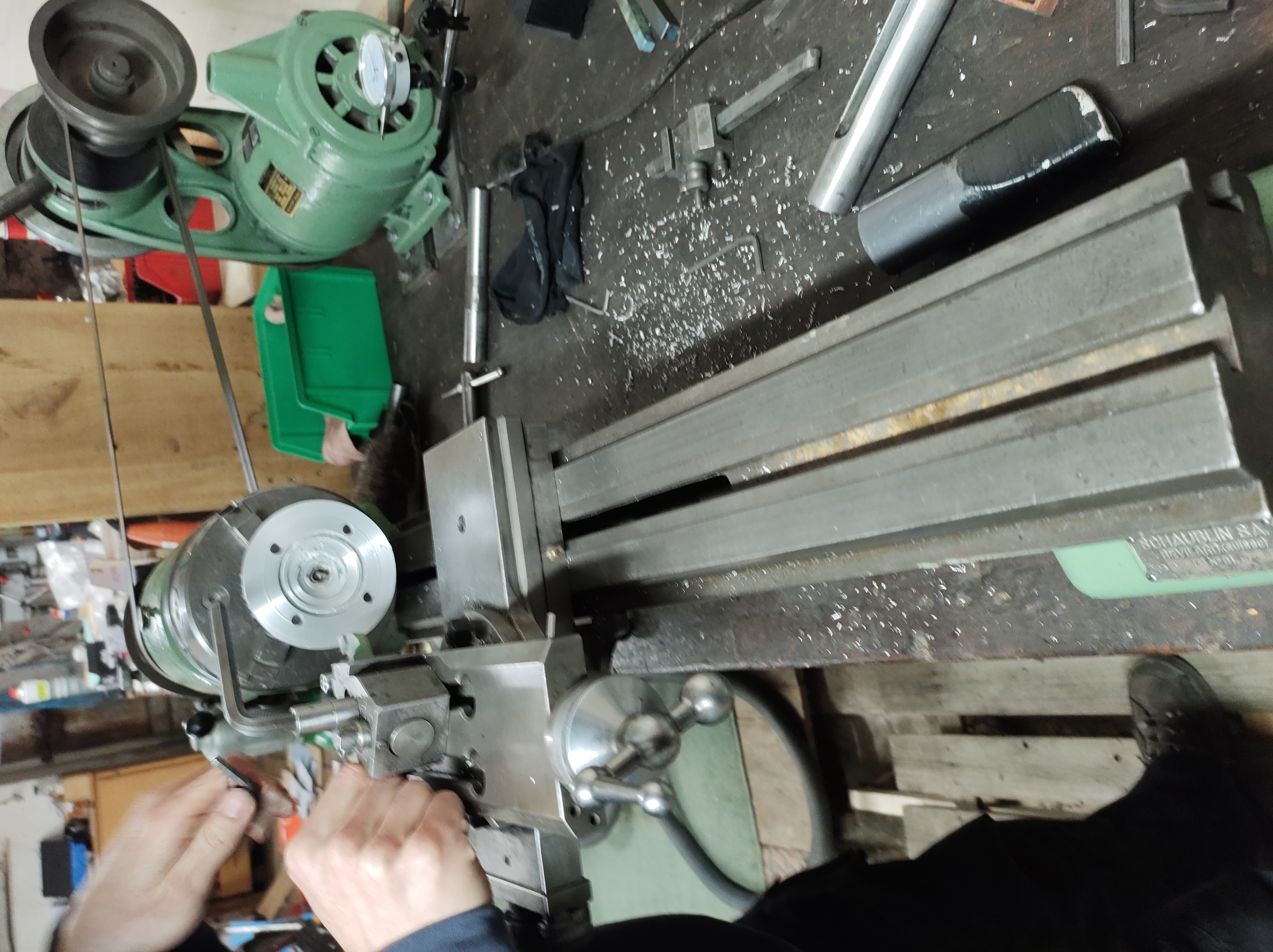

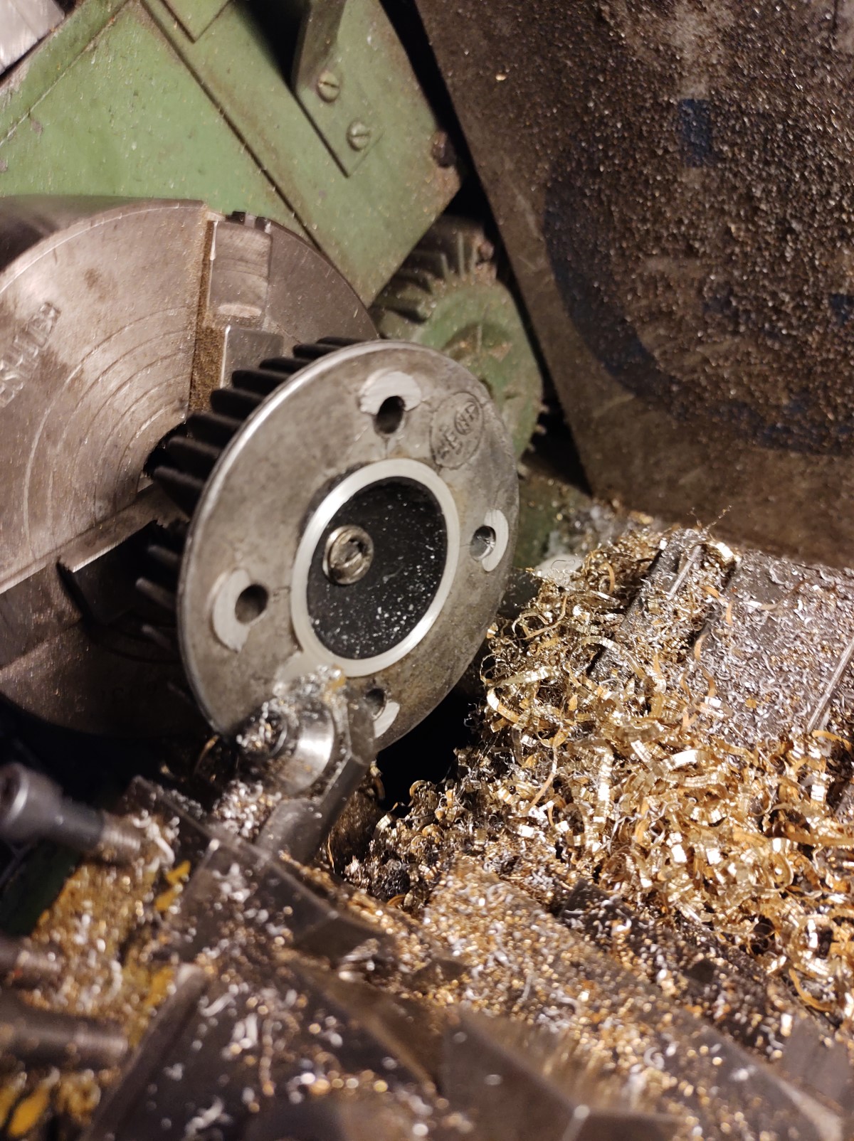

Ich bin dann zu nem Kumpel an der Drehbank noch einen Zylinderkopf ausdrehen gegangen.
Den Kopf für den Badass habe ich 2.3mm ausgedreht und 42mm Bohrung
Badass Kopf
Badass Kopf
Gleichzeitig habe ich noch einen 45mm Kopf gemacht/ verbessert für den PSR
45mm Kopf fast fertig
Zylinderköpfe fertig

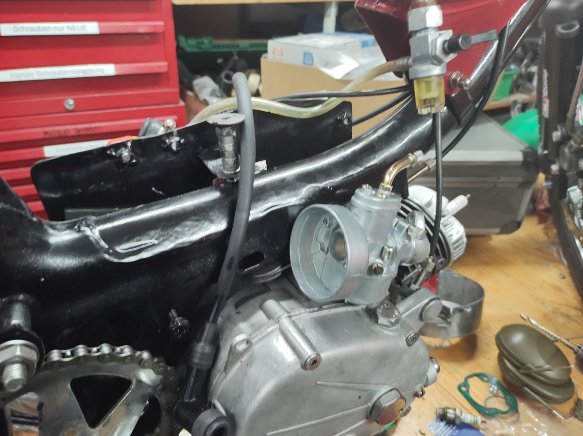

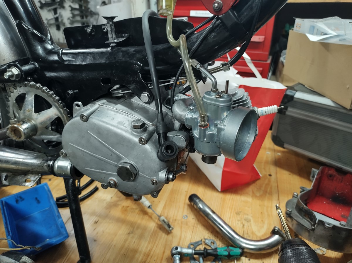

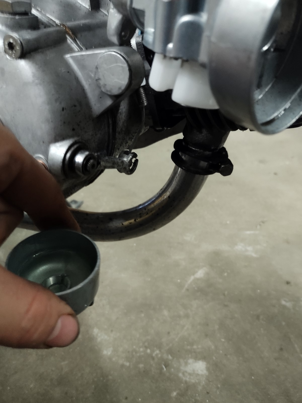

Vergaserstudie
Für den Vergaser habe ich den Badass Ansaugstutzen einfach passend gemacht. Wenn aus den löchern langlöcher gemacht werden kann man ihn nach hinten mondieren. Einzig der grosse anschluss für den Lufi steht an.
--> entweder Spacer unter dem Ansaugstutzen machen, dann würde es passen, Lufi anschluss etwas bearbeiten
oder so wie ich es gemacht habe weil ich keine Lust hatte um extra noch einen Spacer zu machen
Vorteil: Düsenwechsel zum abstimmen geht richtig easy.
Dichtfläche für den Zylinder passt auch gerade so, pisst also nichts raus.

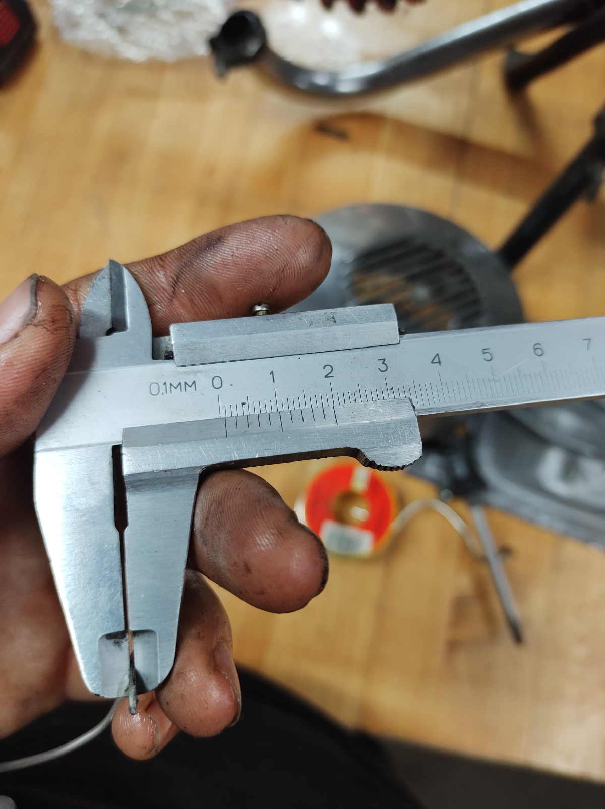

Mondiert ist eine 1mm Dichtung, Quetschkannte um die 0.8mm, jenachdem wo man misst minim weniger (0.7mm)

Quetschkannte war nicht optimal, scheinbar ist der Kolben etwas angestanden. Das wurde auch optimiert, Quetschkannte jetzt 0.8mm.
