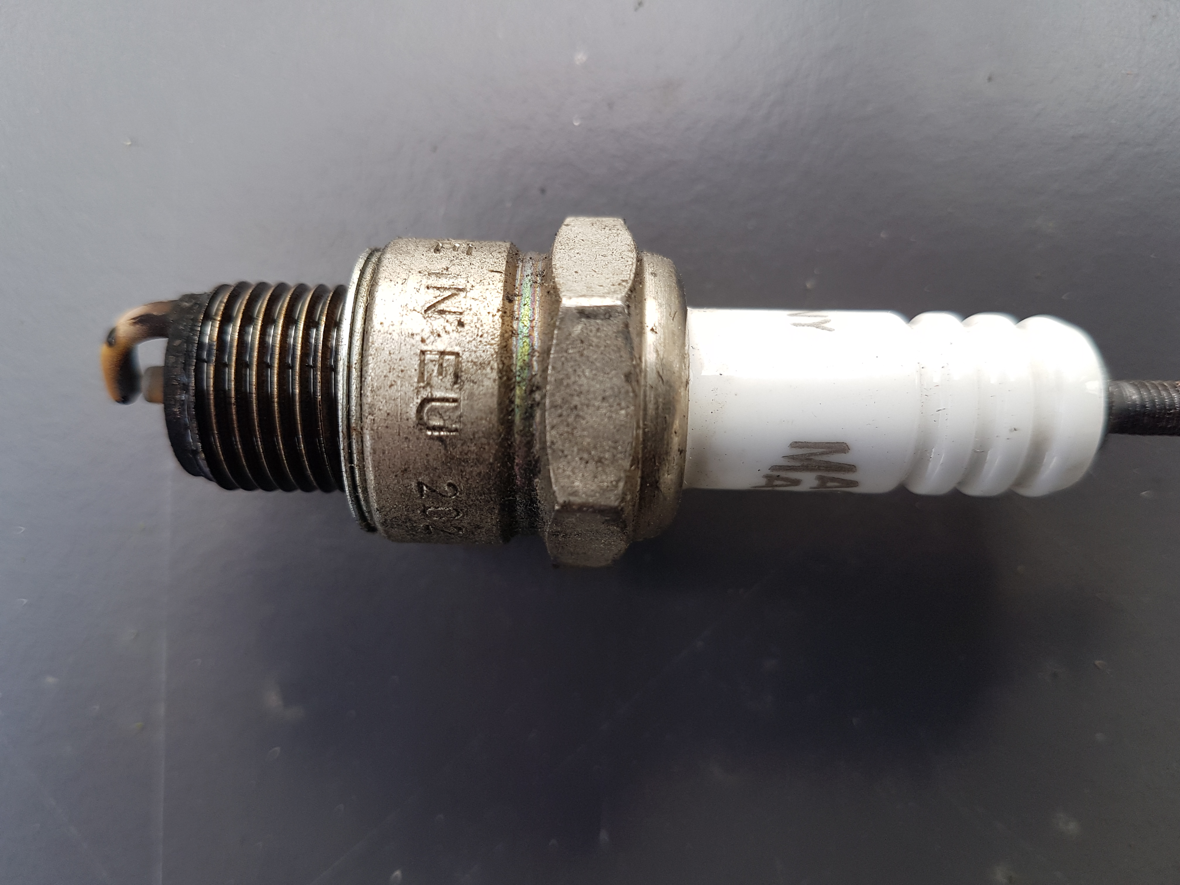

Was mir seit an aufgefallen ist, dass ich öfters mal ne neue Zündkerze benötige. Die Verbrennungstemperatur scheint doch für ne 7er NGK doch etwas zu hoch zu sein??? so mein Eindruck.

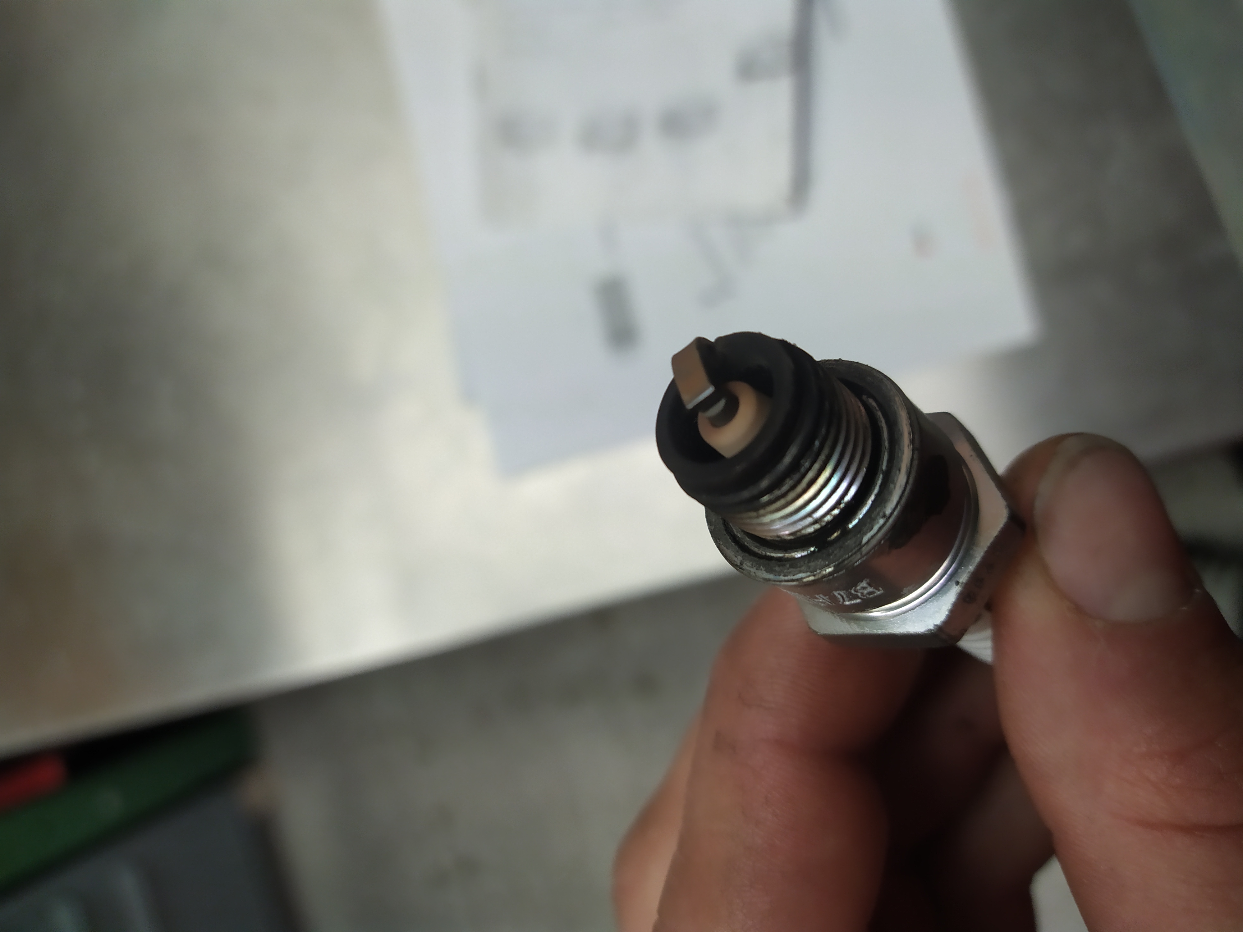

Habe heute meinen alten, Triboron befeuerten 40mm Swiing von meinem 503 demontiert, nach dem ich deutlichen Leistungsverlust festgestellt habe.
Was meint ihr dazu?!

kann sein, dass es auch einfach nur die kolbenringe sind in diesem fall... bei den Swiing sätzen möglich.
allerdings siehts lustig aus

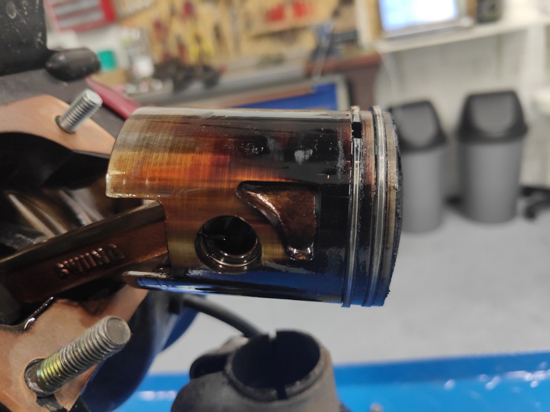

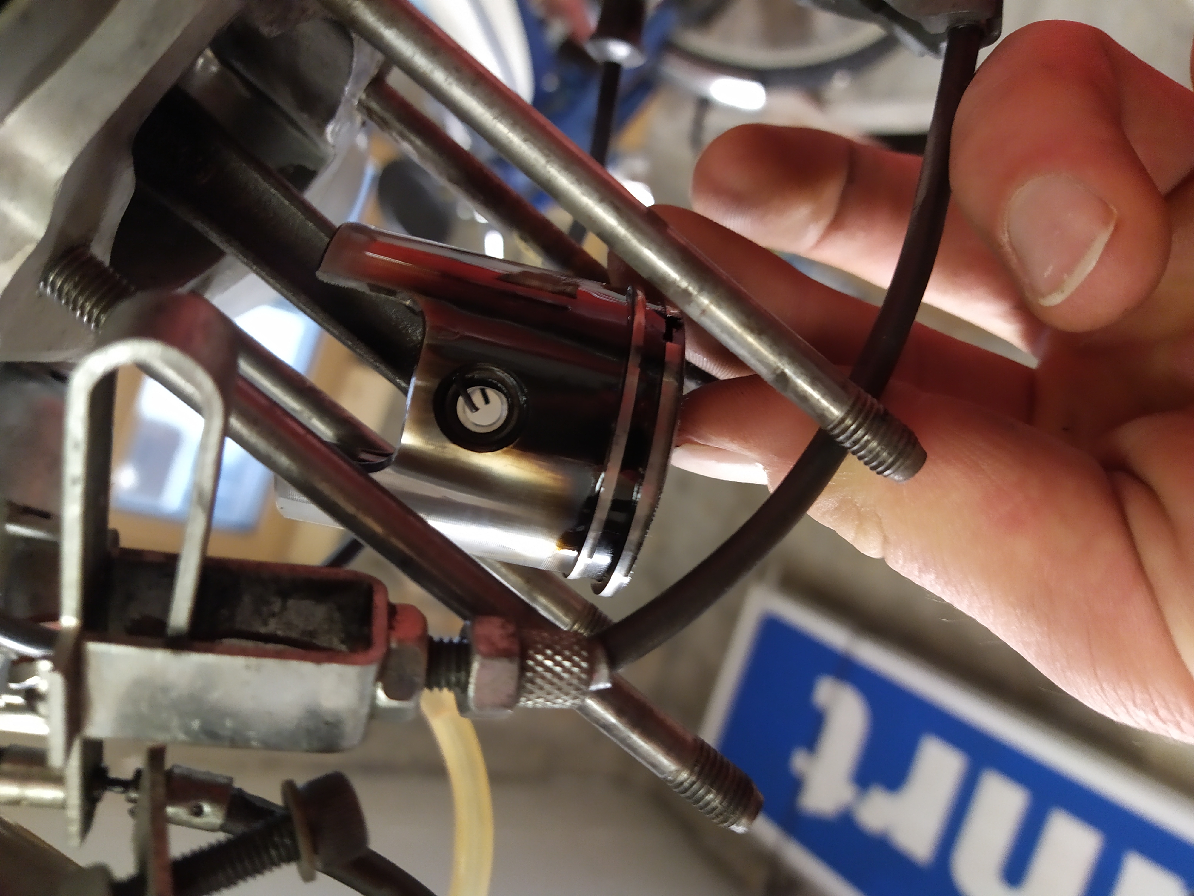

Habe das Triboron auch getestet und möchte hier auch noch kurz meine Erfahrungen damit teilen.
Habe das Oel auf meine Velux getestet mit einem neuen 41mm Swingzylinder. Der erste Eindruck war doch sehr positiv und hatte keinerlei Probleme mit dem Abstimmen und auch die versprochenen vermindereten Oelrückstände konnte ich beim Auspuff(neu!) feststellen. Gab praktisch keine Rückstände. Hatte ziemlich genau 340km absolviert und habe dann vor einigen Tagen aus Neugier kurz mal in den Zylinder geschaut. Schon bei der Demontage des Zylinderkopfs musste ich eine ganz feine,schwarze Schicht feststellen was mich verwunderte, da der Zylinder wirklich schön lief und die Kerze ein schönes Bild aufwies. Als ich dann den Zylinder weg nahm, traute ich meinen Augen kaum. Der Kolben wies praktisch bis zum Kolbenende schwarze Rückstände auf(wie in vorherigen Beiträgen schon berichtet wurde) und das nach 340km! Als erstes verdächtigte ich die Qualität der Kolbenringe und war ein wenig enttäuscht von den Kolbenringen etc. Bis ich hier auf dieses Thema gestossen bin und der Fall nun klar ist. Werde nun auch wieder auf herkömmliches 2-Takt Oel umsteigen.

und ich dachte ich mach was falsch... offensichtlich liegts nicht an mir sondern doch am TRIBORON egal ob Guss oder Nikasilzylinder.
Danke für deinen Beitrag
