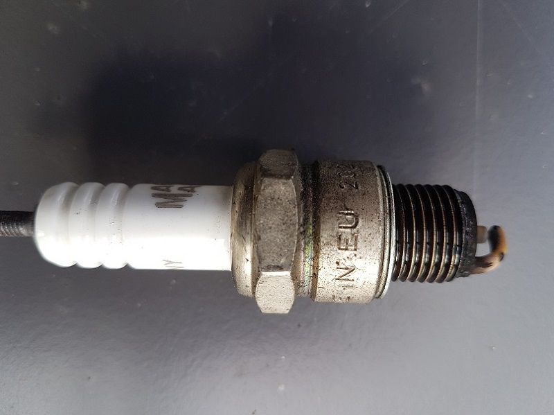

Gluglu81 hat weiter oben beschrieben, dass er erst eine Tankfüllung mit 2% Öl und 1% Tribororon gefahren ist und dann ganz umgestellt hat, die nächste Tankfüllung also nur noch mit Triboron.Puch Velux hat geschrieben: ↑Do 7. Mär 2019, 13:34Wie sieht es so mit der Umstellung aus, muss man da etwas beachten?
Genau das habe ich heute gemacht, mein Mofa war auf Reserve, da habe ich einem bereits gemischten 5l Kanister Gemisch noch einen halben Deziliter Triboron beigemischt und den Tank aufgefüllt. Dann eine kleine Ausfahrt gemacht. Vorher und nachher die Kerze ausgeschraubt und fotografiert.
Kein grosser Unterschied, schön rehbraun, aber Russ auf der Basis. Beim 'Nachher' Bild ist ein schwarzes Tröpfchen zu sehen, sowas habe ich bisher noch nie bemerkt.
Nächster Schritt, wenn der Kanister aufgebraucht ist: Nur noch Triboron. Gleichzeitig werde ich dann eine kleinere Düse in der Vergaser schrauben, aktuell habe ich eine 48-er drin, werde dann mal mit 46 probieren. Kerze dann wieder vorher und nachher ablichten.
Werde berichten, kann aber dauern, ich fahre nicht sehr viel.
- Mit Öl und Triboron, man beachte den schwarzen Tropfen!
- Kerze_02.jpg (114.3 KiB) 3200 mal betrachtet
- Mit Öl, ca. 2%, halbsynthetisch
- Kerze_01.jpg (145.08 KiB) 3200 mal betrachtet

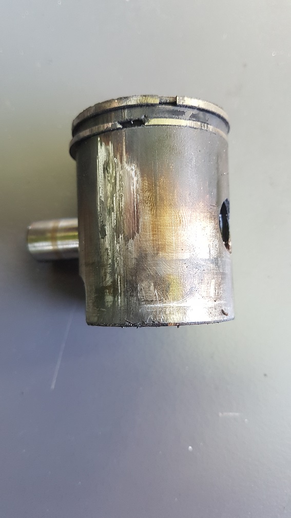

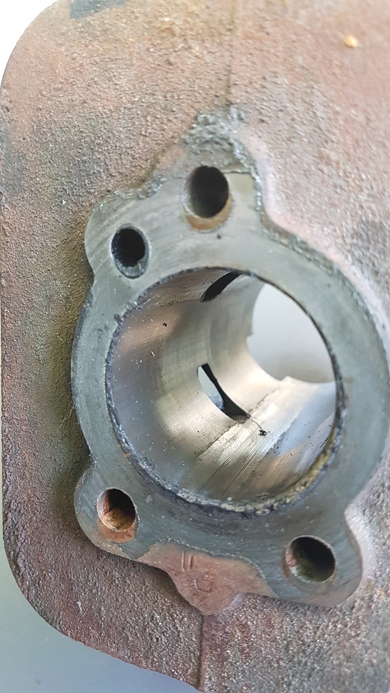

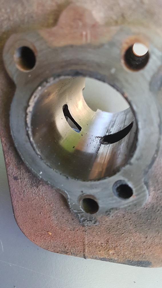

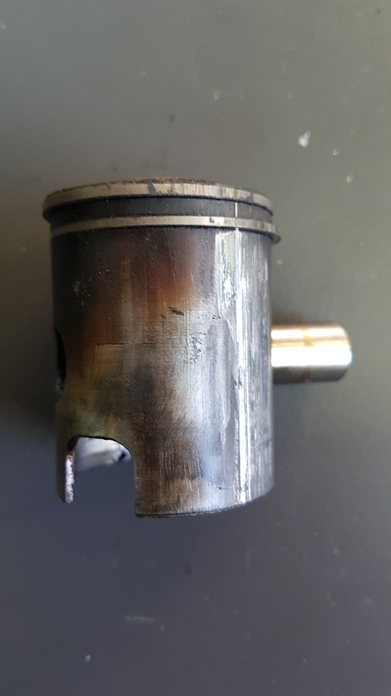

Dieses Wochenende hab ich, weil ich ja den Auslass noch anpassen musste, den Zylinder demontiert...
nicht weil er nicht mehr lief oder so... sondern einfach nur um noch ungenutztes Potential auszuschöpfen!
Ich war schockiert über das was ich dann fand...
Vorab aber noch ein bisschen Background:
Ich habe den Zylinder nie geschont... Einfahren, war auch eher schein als sein
Das ganze damals noch mit normalem 2 takt öl.
Dazwischen gabs ein paar Vergaserversuche mit teilweise sehr schlechter abstimmung (Stelldüsen die sich immer wieder verstellt haben usw.)
Und erst dann kam die Umstellung auf Triboron.
Folgende Bilder zeigen also NICHT zwangsläufig dass, was von Triboron zu erwarten ist...
Die ganzen Rückstände deuten eher auf eine Ursache VOR der Verwendung von Triboron hin, aber da ich vor der Umstellung den Zylinder nicht demontiert habe, bleibt das ganze etwas suspekt.
BTW:
Zylinder zerlegt und das kam zum Vorschein:
Der Kolben, fast komplett mit Russ überzogen und das ganze Schichtdick...
weiters war klar zu sehen das der an einer Stelle mal gerieben hat...
OK, ich mag mich ganz wage daran erinnern dass mir mal der Sprit (dazumals normales 2 takt öl) bei einer Talfahrt ausging...
Insofern wäre das noch erklärbar...
ganz übel auch der Kolbenboden:
Total versumpft!!! richtig grüüsig
Die ganzen Rückstände sindvermutlich auf den vorherigen Betrieb mit 2 Taktöl zurück zu führen...
Dazu kommt das es ein 40 Euro Zylinderkit war bei dem schlechte Kolbentoleranzen usw. bekannt sind.
wahrscheinlich! aber auch die KW ist mit so nem komisch Schlurz überzogen der sich wie 30 jähriges öl anfühlt.
ist es vielleicht doch Triboron das hier so starke rückstände hinterliess?
besteht hier ein Zusammenhang zwischen den ganzen Rückständen und Triboron?
ich muss zugeben...
ich weiss es nicht, da ich den Motor bzw. Zylinder vor der Umstellung nicht zerlegt habe.
...also KEIN vorher/nachher vergleich vorhanden ist.
dazu kommt das mein Zylinderkopf wohl auch nicht ganz dicht war und die Kolbenringe mit etwa 0.3mm Stossspiel auch nicht mehr frisch sind.
(Zylinder wurde bereits mit Hohnbürste überarbeitet)
also alles nicht so Aussagekräftig...
Trotzdem, ist das ganze ein übles Bild mit komischem Nachgeschmack.
Nun, Zylinder ist soweit wieder ok...
und beim Kolben ist mir ein fauler lapsus passiert... man hätte mit etwas kratzen und schleiffen ja durchaus den Kolben wieder gängig bekommen können... zäh, aber möglich... nur hab ich stattdessen chemische Mittel (Backofenreiniger) genommen und nicht beachtet das dieses Zeug für Alu tötlich ist.
Ja, die Russschicht hat sich mehrheitlich gelöst... aber die oberfläche vom Kolben ist
am A****, TOT, RIP.
folglich kommt/muss ein neuer Kolben rein und in dem Zustand wird der Versuch noch weiter geführt.
Dieses Mal entsprechend von anfang an Dokumentiert und das ganze noch mit leicht verschärften Bedingungen (bitz HT am Zyli).
bin gespannt...
Die Euphorie für das Tirboronzeug hat sich aber gerade sehr verflüchtigt.

sodala... was ist seitdem passiert?
Damals wurde ja primär zerlegt weil ich den Auslass noch anpassen wollte und da kam die Sauerei erst zum vorschein.
Diese Anpassung wurde gemacht und nach den letzten Bildern oben wurde ein neuer Kolben mit L Ringen verbaut...
es ging keine 100km gut
Da rieb es wieder... zugegeben, ein bisschen selber schuld bin ich ja schon, es ging ein bisschen runter und ich hab das teil ein wenig überdreht.
Seit der Zylinder und auspuffanpassung hab ich an der Düse nichts geändert, was leider ein kapitaler fehler war... man merkte es auch in der Gasannahme, ab 3/4 passierte nicht mehr viel, bzw. er magerte ab was natürlich je nach strecke auch das überdrehen fördert.
So kam es dann eben, dass der Sauhund wieder gerieben hat... aber unterwegs anfangen das ganze zu zerlegen
nö kein Bock, also hab ich ihn bis zum Kollgen knapp 10km durchgeprügelt, was ganz gut ging.
Dann sah das ganze so aus:
ach du schande... wieder ein Kolben am A***?
nein... das geht noch... bisschen schleifpapier am Kolben und nachdem das Alu aus der Lauffläche gekrazt war mit der Honbürste ein bisschen den Zylinder streicheln.
Der hintere Kolbenring war leider hinüber und zerbrach... aber mit einem gehts auch
und so wurde das ganze wieder zusammengebaut, die Düse um knapp 5 Nr. grösser gewählt und seit an läufts wieder tiptop.
bizt weniger kraft im 3ten, aber sonst kaum spürbar schlechter und dies nun schon über 60km.
Fazit:
wer zu mager abstimmt, dann noch tunt und die eh schon magere Abstimmung nicht anpasst, sogar noch überdreht, der muss sich auch mit dem Triboronzeug nicht wundern wenn mal was reibt.
Das gehört hald einfach zum testen dazu... da darf mal was kaputt gehen, damit muss man rechnen.
zum Glück ists ein alter Gusszyli und kein neumodisches Alu-Nicasilzeug
Aber den Bock muss ich klar mir selber anlasten

OK, also mein Möfi war nicht mager abgestimmt (schön rehbraune Kerze), ist nur wenig getunt (habe nur Luftfilter, Vergaser und Auspuff etwas grösser, sonst alles original), hat nicht überdreht (kann es gar nicht geradeaus) - und trotzdem: Kolbenklemmer (sogar zwei, siehe Bilder). Und nein, ich habe das Tiboron nicht vergessen und ja, ich habe präzise abgemessen auf 1% und ja, es war das richtige Triboron, das für die Mischung, nicht das für den Öltank.
Werde also wieder mit Öl fahren. Schade, die Idee mit dem Triboron war mir äusserst sympatisch.

Re: Triboron 2-Takt Concentrate
hast du noch ein paar Details?
Laufleistung bzw. wieviele Kilometer/Tankfüllungen später kams bei dir zum Reiber?
du hast, gleich wie ich, sehr viel Russ beim Auslass.
Bei mir war das mitunter ein Grund für den Kolbenklemmer.
Ein paar mehr Details würden mich interessieren.
Ich glaube nicht dass das Triboronzeug schlecht ist... aber ich denke es gibt da Faktoren die uns noch nicht klar sind.
Andere (Weltweit) haben das Zeug auch schon in ihren 2 Taktern verwendet und ganz ehrlich, ausser mir und dir hab ich noch von keinem Kolbenklemmer gelesen.
