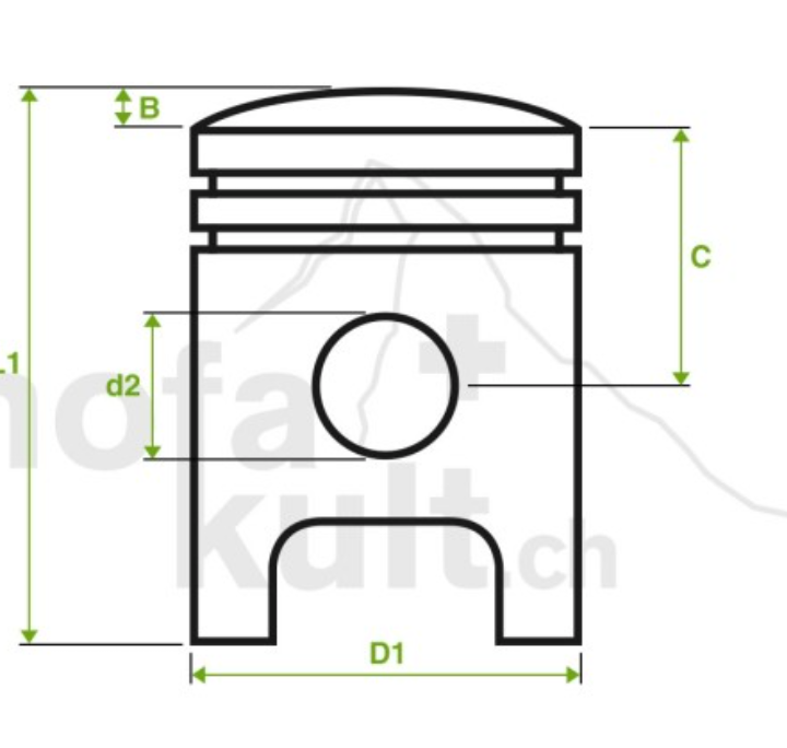

Wegen dem Kolben: wenn die Kompressionshöhe (Mitte Kobo bis Oberkante Kolben) gleich ist, dann ändert es nichts an den Überströmern. Wenn das Kolbenhemd (Mitte Kobo bis Unterkante Kolben) kürzer/länger ist, ändert dies die Steuerzeit des Einlass. Ergo, wechsle mal den Kolben, mal schauen ob's was bringt. Um die ÜS ganz zu öffnen kannst du auch den Kolben bearbeiten ( Kleeblatt), brauchst nicht gleich Spacer und Zylinder andrehen....kann man dann immer noch...

Lufi ist der Originale mit dem „Tuning“ Sieb also das mit weniger Schichten. Ich werde wohl den kürzeren Kolben mal montieren, das Hemd ist ziemlich sicher weniger hoch als beim aktuellen. Auslassseitig hab ich bereits ein kleines Kleeblatt geschliffen, da das Auslassfenster eher gegen UT gezogen ist.
