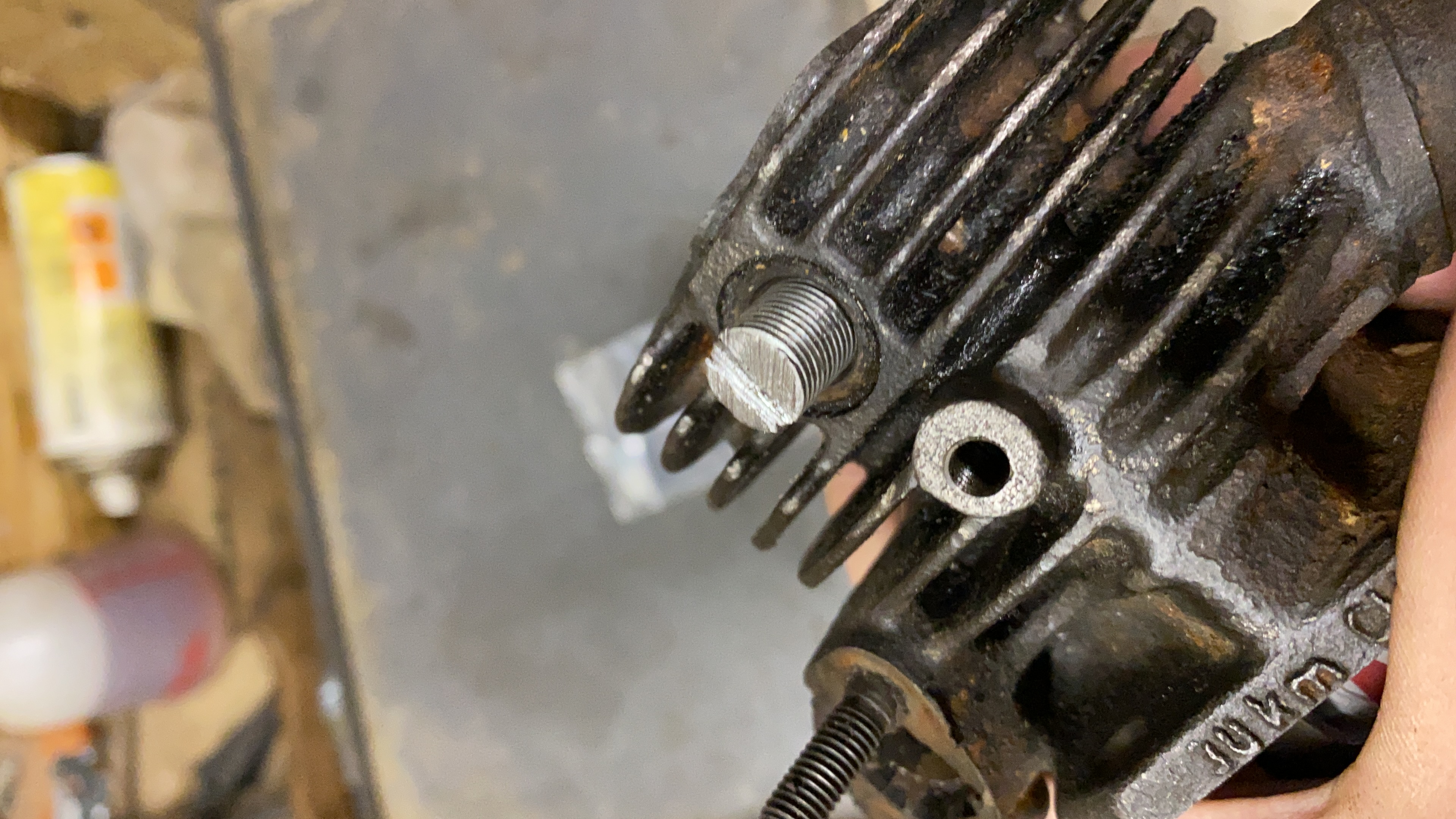

Hab da wohl nen Denkfehler gemacht, die ABL-Zylis haben einen Deko mit M11-Gewinde... aDa es aber nirgend solche Schrauben gibt (meines Wissens nach :?:), werde ich wohl ein Teil einer alten Radachse abflexen und irgendwie festgezogen sowie das Loch dicht zu bekommen...
Oder hat da jemand eine bessere Idee?
:moto2: :moto2:
Re: „Haltbarkeit“ Kupplung & Zündung
Schrauben gibt es schon in der grösse, habe ich auch schon verbaut. Und sonst halt einfach einen Dekompressor rei. Und ungenutzt lassen.

Handschalter hat geschrieben: Di 15. Dez 2020, 12:46 die ABL-Zylis haben einen Deko mit M11-Gewinde...
Das ist kein M11 Gewinde sondern ein M12 x 1.25, deine Radachse wird nicht passen

stifi hat geschrieben: Di 15. Dez 2020, 19:11 ...deine Radachse wird nicht passen
Hab jetzt die Radachse abgeflext und eingeschlitzt, passt tiptop! Und ja, die Radachse war M11, hab die letztens erst durch eine identische ersetzt.
Ob es dann auch dicht ist, wird sich zeigen, sollte aber
schon klappen.

Dann hast du von Gewinden wohl nicht so viel Ahnung :roll:
Ne M11 Achse passt nicht rein => zu klein... Deine Achse ist dann wohl M12. Die haben aber ein M12 x 1 Gewinde.
Der Deko hat jedoch M12 x 1.25. Wahrscheinlich hast du jetzt eines von beiden vermurkst :(
Auf dem Bild sieht du die Gewinde

stifi hat geschrieben: Di 15. Dez 2020, 21:54 Dann hast du von Gewinden wohl nicht so viel Ahnung :roll:
Danke für die Veranschaulichung, wüsste aber nicht wo etwas verklemmt sein sollte :spinner
Die neue Radachse ist eine M11, augemessen exakt die gleiche wie die alte Achse. Diese M11 Achse hat nun ziemlich perfekt ins Dekogewinde gepasst, weder mit Würgen noch mit zu viel Spiel? Steigung des Gewindes stimmt auch.
Könnte höchstens sein, dass da mal jemand ein anderes Gewinde gebohrt / eingesetzt hat. Wenn ich eine handelsübliche M12 x 1.25 einsetze, fasst die nicht bzw. ist zu gross...
:moto2: :moto2:

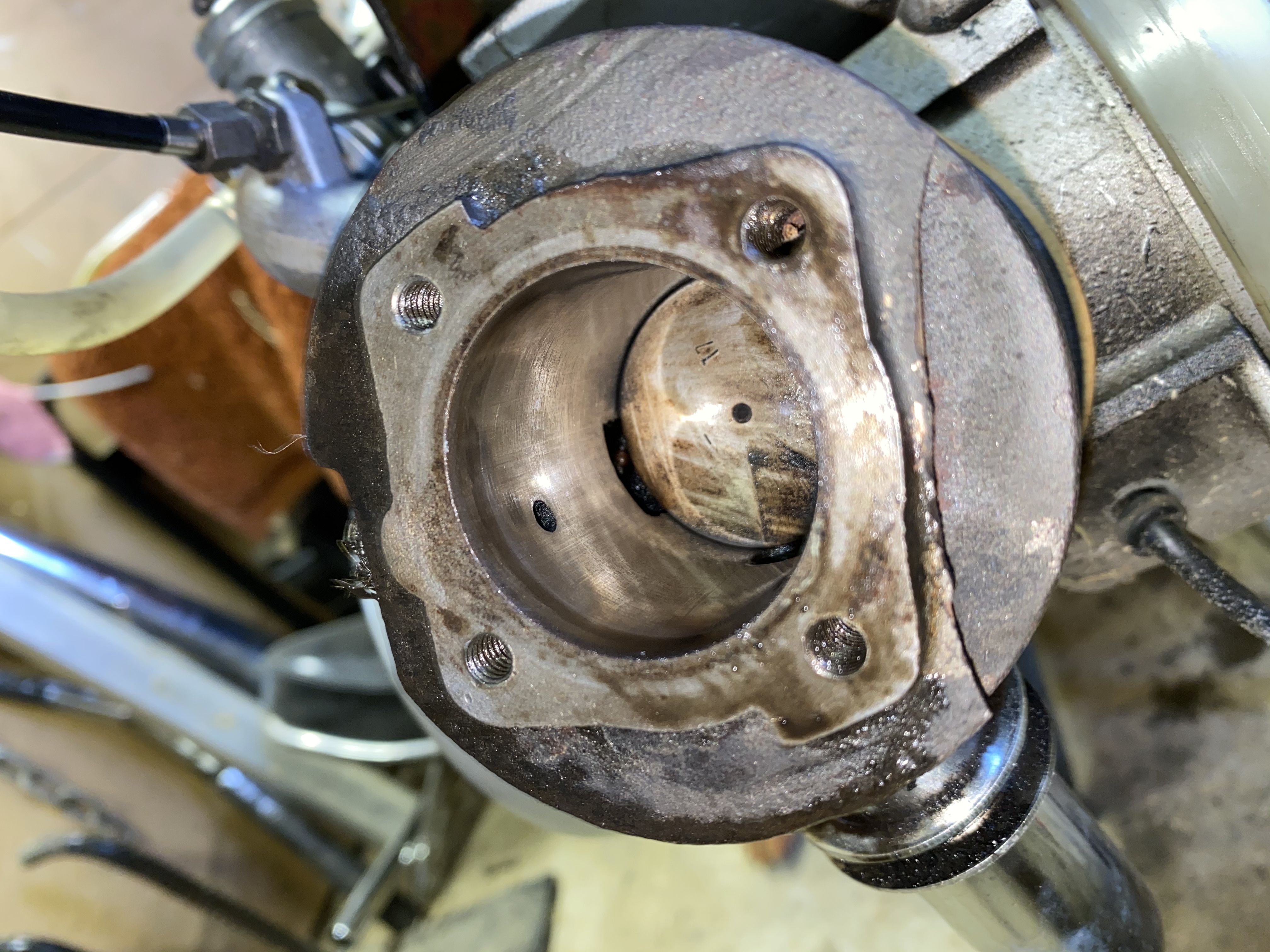

Hab den Zyli nun zusammen mit dem 38mm Akoa-Kopf und dem 15er Swiing montiert.
Mein Gebastel mit der Dekompressordichtung hält bis jetzt, da tropft nichts raus :thumbup:
Nun gibt es aber ein anderes Problem: Der Hobel will nur unter bestimmten Bedingungen starten...
Als ich den Vergaser fertig montiert hab, sprang er kurz an, säufte aber direkt ab da ich mich vertan hab und die bereits installierte 75er Düse dringelassen hab :facepalm:
Dann also ausgebaut, 66er Düse rein, Zündkerze ausgebaut, paarmal durchgetretet damit möglichst alles draussen ist. Lief aber danach immernoch nicht? Kerze war noch etwas nass, Funke aber sehr gut.
Hab dann zu Testzwecken den Vergaser kurz weggenommen. Ohne den ist er sofort angesprungen, hat hochgedreht und ich hab ihn natürlich direkt abgestellt.
Frage nun: Kann es sein dass dieser 15mm Swiing einfach sch*isse ist oder mach ich etwas völlig falsch? Der Vergaser ist leicht nach unten (Richtung Lufi) geneigt, da der 15er Ass nicht ganz gerade verläuft, könnte es daran liegen (bekommt nun zu wenig Most)?

Alle Dichtungen gut ( Falschluft) ?
Ist die Schraube am Zyli Dicht?
Vergaser ( 15er) sauber und korrekt zusammengebaut? Ich gebe zu, hatte auch mal einen, lief schei**e und die Gewindehülse der Standgasschraube hat's irgendwie gelöst - hab ihn in die Tonne geschmissen.
Lufi auch angepasst (mehr Most braucht auch mehr Luft) ?
Zündzeitpunkt OK?
Teste doch erst mal den Zyli mit dem original Setting ( Gaser und Lufi) wenn das Möfi so sauber läuft weisst du wenigstens dass alles i.o. ist. Dann mit grösserem Gaser probieren, anpassen, probieren.....

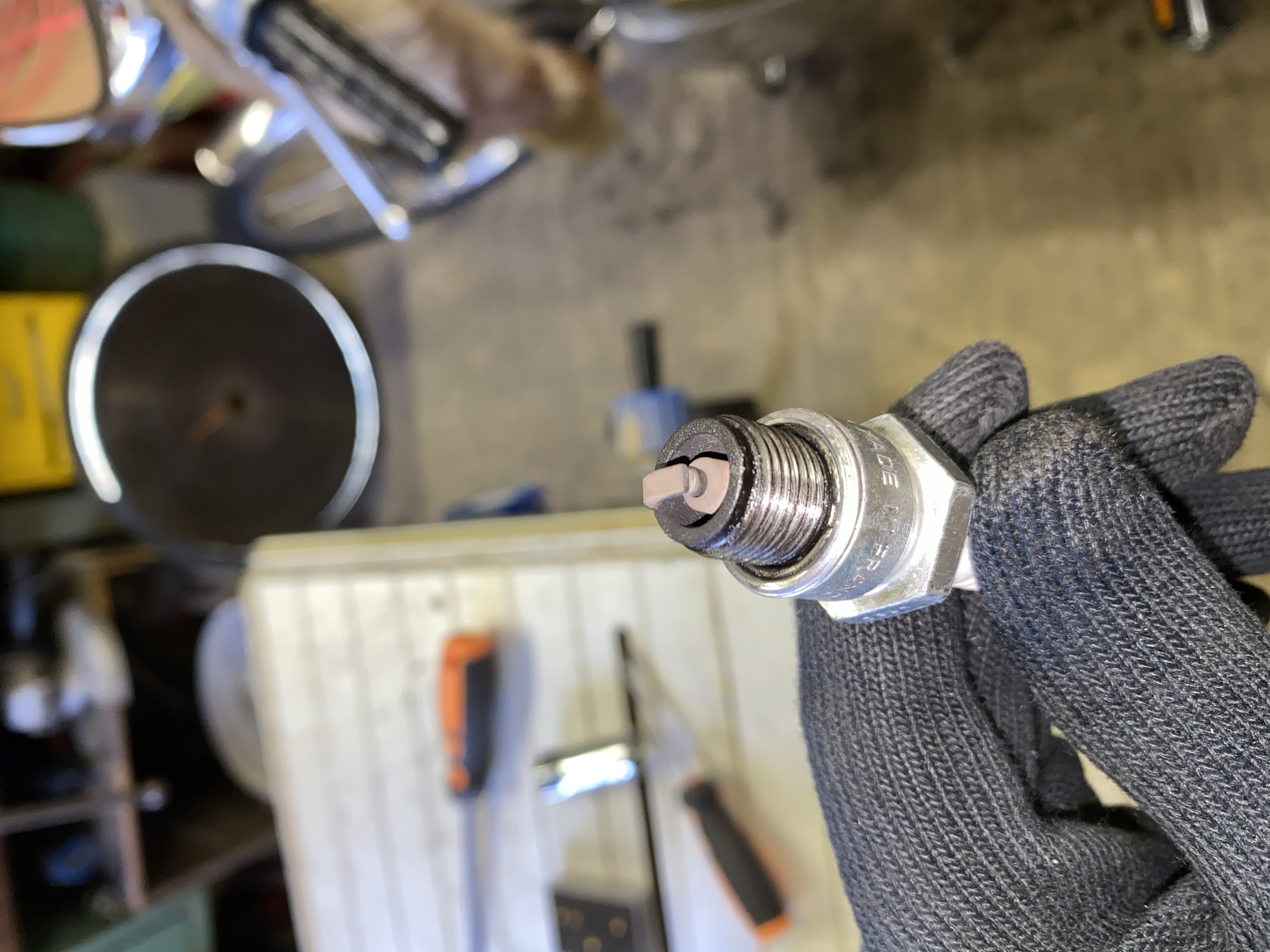

Läuft nun also, ein Problem weniger. Heute morgen konnte ich bereits etwas abstimmen. Mit 64er Düse läuft er am besten, jedoch ist er nicht wirklich drehfreudig.
Im kalten Zustand dreht er schön hoch, sobald er warm ist beginnt er allerdings trotz brauner Kerze und guter Abstimmung bei ca. 40 zu viertakten und zieht nicht mehr so gut (ruckelt/ bremst fast etwas). Ich habe die Vermutung, es könnte am Kolben liegen. Der jetzt eingebaute Kolben hat eine Gesamtlänge von 54mm, der alte hatte nur 51mm. Dadurch öffnen die ÜS und auch der Einlass bei UT nicht ganz. Es ist zwar spürbar, dass er beschleunigen will, geht aber nicht! Falschluft zieht er zum Glück nirgends.

Ich hätte jetzt gesagt, wenn der Motor war ist und er nicht mehr schön läuft, gleichzeitig bei Vollgas an Leistung verliert, läuft er zu fett. Düse ne Nummer kleiner ZBsp 62, und/oder Düse Nadel eine Rille runter. Du musst die richtige Abstimmung für den warmen Motor finden, bei kaltem Motor hat man ja einen Choke zur Hilfe...
Wie gesagt, die Kerze ist beim 2-Taktetist lediglich ein Anhaltspunkt - da Spiel die Verbrennung Temperatur, der Druck, die Kerze selber, das Öl etc auch noch eine Rolle....

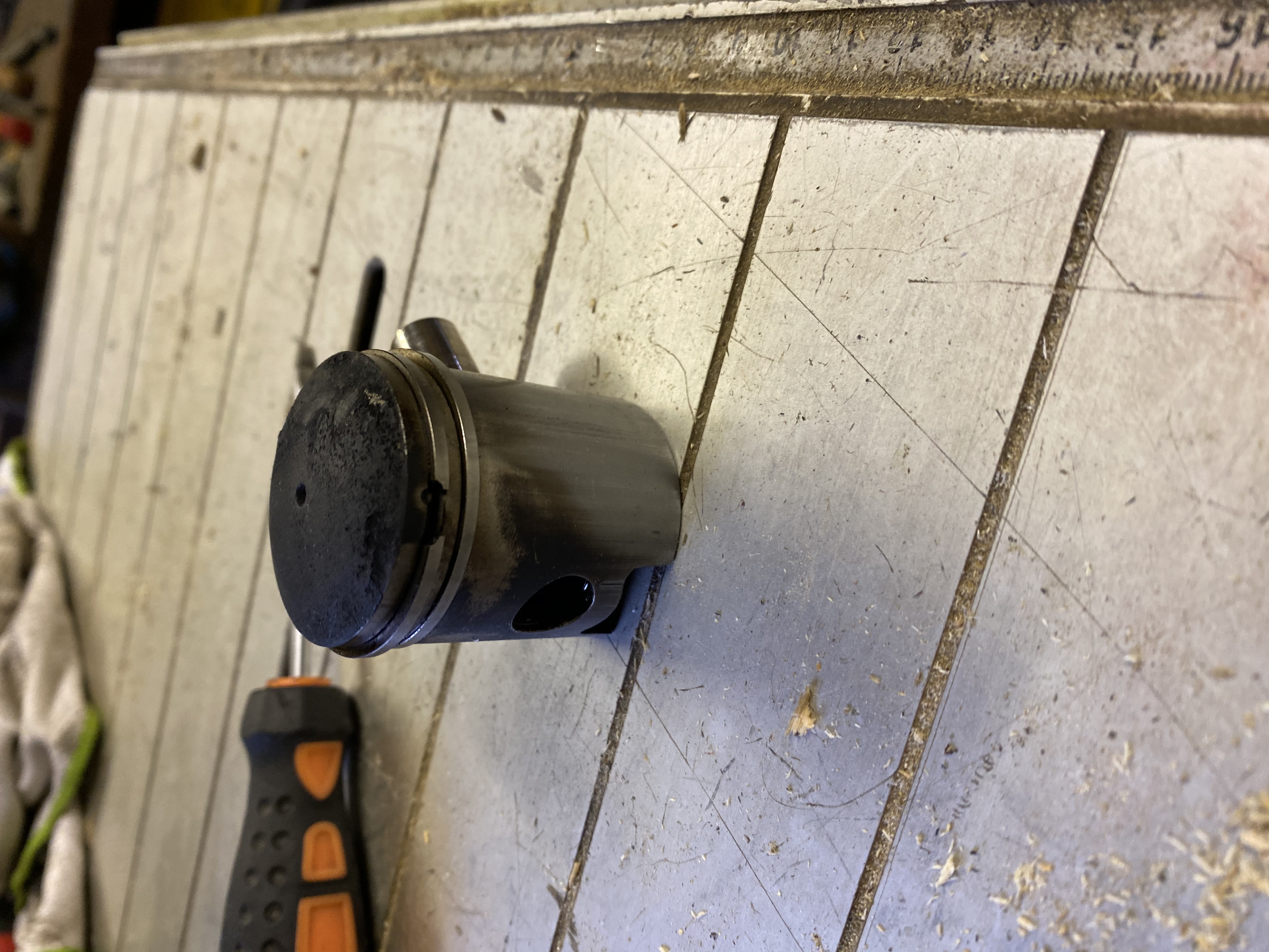

Hab ihn jetzt einigermassen abgestimmt bekommen. Mit einer 58er Düse läufts nun ganz okay, ist aber eher an der unteren Grenze.
Läuft mit gut Kraft und ca. 43 km/h Top Speed. Jedoch hat er etwas wenig Kompression und im zweiten Gang eher schlechter Anzug. Die ÜS machen mir immer noch Sorgen, da diese wie bereits gesagt bei UT nicht ganz frei sind... Könnte davon evtl. der schlechtere Anzug kommen? Ich hab den kürzeren, originalen 51mm Kolbenschmidt Kolben noch, ob das einen Unterschied gegenüber dem 54mm macht :spinner
Falls nein, was wäre wohl die beste Methode um das Kompressions- und Überströmerproblem zu lösen? Spacer und dann Kopf 1- maximal 2mm planen?
