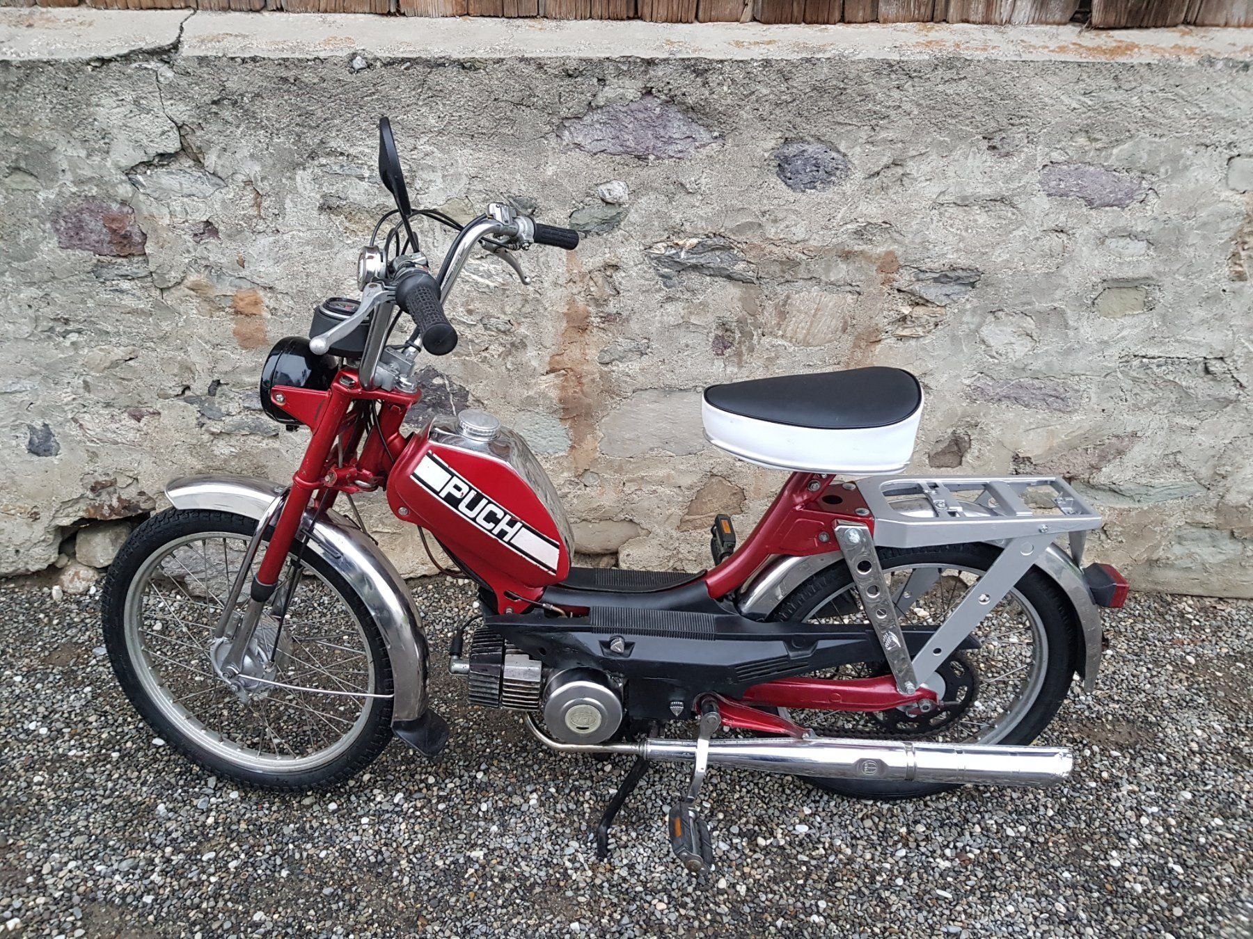

Die Sache mit dem Ausweis ist ja oft über die Bühne, bei den Angeboten im Netz.
Die Problematik liegt in der Offenheit und dem Preis letztlich. Hab jetzt einige durch, bis jetzt war einer von beginn an offen, und der Preis ist im tiefen 4-stelligen Bereich, daher bin ich damit in Verhandlubg.
Alle Anderen wussten angeblich nichts, was für mich nicht geht.
zafira
Beiträge: 344
Registriert: Mi 21. Sep 2011, 16:16
Wohnort: 8212 Neuhausen
Re: Der Betrug mit den Puch X30 Sport NS/NL oder NG
Beitrag von zafira »
Da sind zumindest schon die Weinmann-Felgen drauf.......
Sedo76
Beiträge: 25
Registriert: Mo 3. Aug 2020, 13:47
Wohnort: AR
Beitrag von Sedo76 »
Genau, und bei einem Preis von Fr. 1xxx.- kann man sich das überlegen

Ich finde das ein schönes Objekt.
zafira
Beiträge: 344
das stimmt....kostet ja auch nicht über 4 mille :o

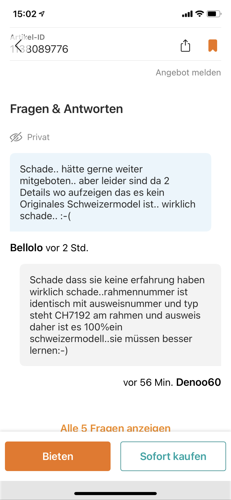

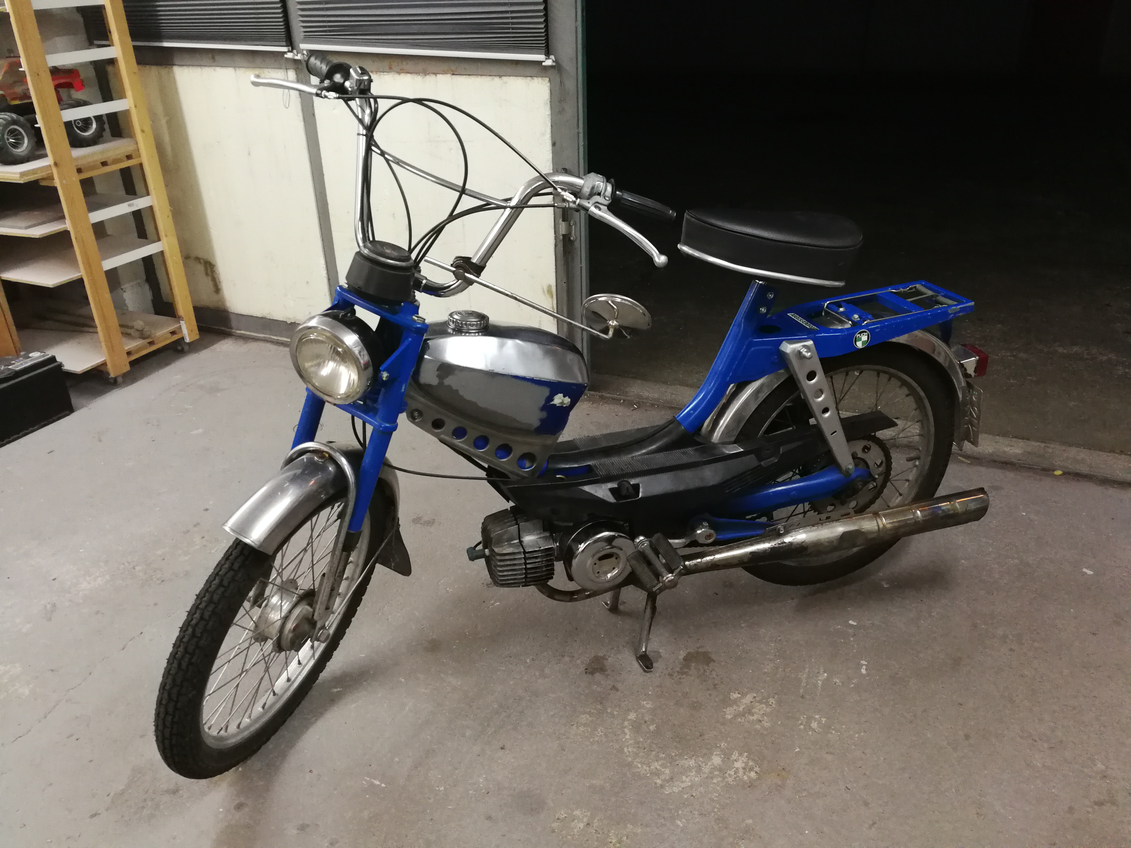

nächster Kandidat....Total zusammen gewürfelt....
Lolo
Beiträge: 781
Wohnort: Chur
Beitrag von Lolo »
Er glaubt aber das er einen Originalen hat ..
aber ich hab ja eh keine Erfahrung und muss noch lernen :roll:
