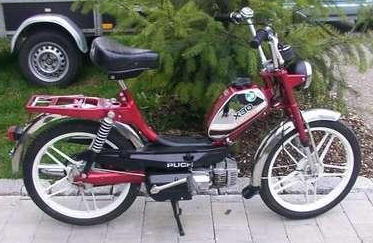

Die ECHTEN X30 Sports mit Handschaltung:
Puch X30 Sport NL
Merkmale:
Tank Bauform wie oben auf dem Bild
Schwinge starr mit dem Rahmen verschweisst sowie Lochstreben (keine Stossdämpfer)
Puch X30 Sport NS
Merkmale:
Tank Bauform wie oben auf dem Bild (Lochtank)

Und dann gibt es noch die Leute welche einen Puch Sport X30 NG umbauen. Da ist Vorsicht angesagt :!:
Die Puch Sport NG hatten einen ZA50 (zweigang Automatik) Motor, welcher jedoch die Selbe Motorhalterung hat.
Spoiler für Puch Automatik X30 Sport NG:
Merkmale:
gefederte Schwinge
in der Regel einen gebläsegekühlten ZA50 Motor (Automatik), gibt es aber auch fahrtwindgekühlt.
Manch einer bietet nun einen Puch Sport NG (NG = Nicht geschalten) an bei welchem er einfach die Schwinge angeschweisst hat und einen handgeschaltenen Z50 Motor montiert hat. Die Stossdämpfer wurden einfach durch Lochstreben ersetzt.
Zusammen mit einem Rücktrittrad und Handschaltungsgriff ist der Unterschied fast nicht zu erkennen... für den Layen gar nicht... und das möchte ich hiermit ändern.

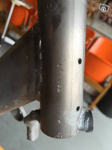

Die Position der Rahmennummer ist verräterisch!
Die ECHTEN Handschalter hatten die Rahmennummer IMMER und ausnahmslos an der Sattelhalterung (Sattelrohr) am Rahmen eingeschlagen.
Die FALSCHEN Handschalter (Also solche mit Automatikmotor) hatten die Rahmennummer IMMER hinten an der Gepäckträgerbefestigung.
Natürlich kann man anhand der Matrikulationsnummer ebenfalls feststellen ob da alles original ist oder nicht.
Hier ist es so, dass diese Nummer CH/CM-XXXX bei den ECHTEN Puch Sport X30 immer an Steuerrohr eingeschlagen ist.
Bei den FALSCHEN Puch X30 Sport (NG) war diese ebenfalls an der Gepäckträgeraufnahme eingestanzt.

und hier nochmal ein Handschalter, dieses mal am Steuerrohr die Matrikulationsnummer:
puch-x30-rahmen HG.jpg (17.51 KiB) 47228 mal betrachtet
