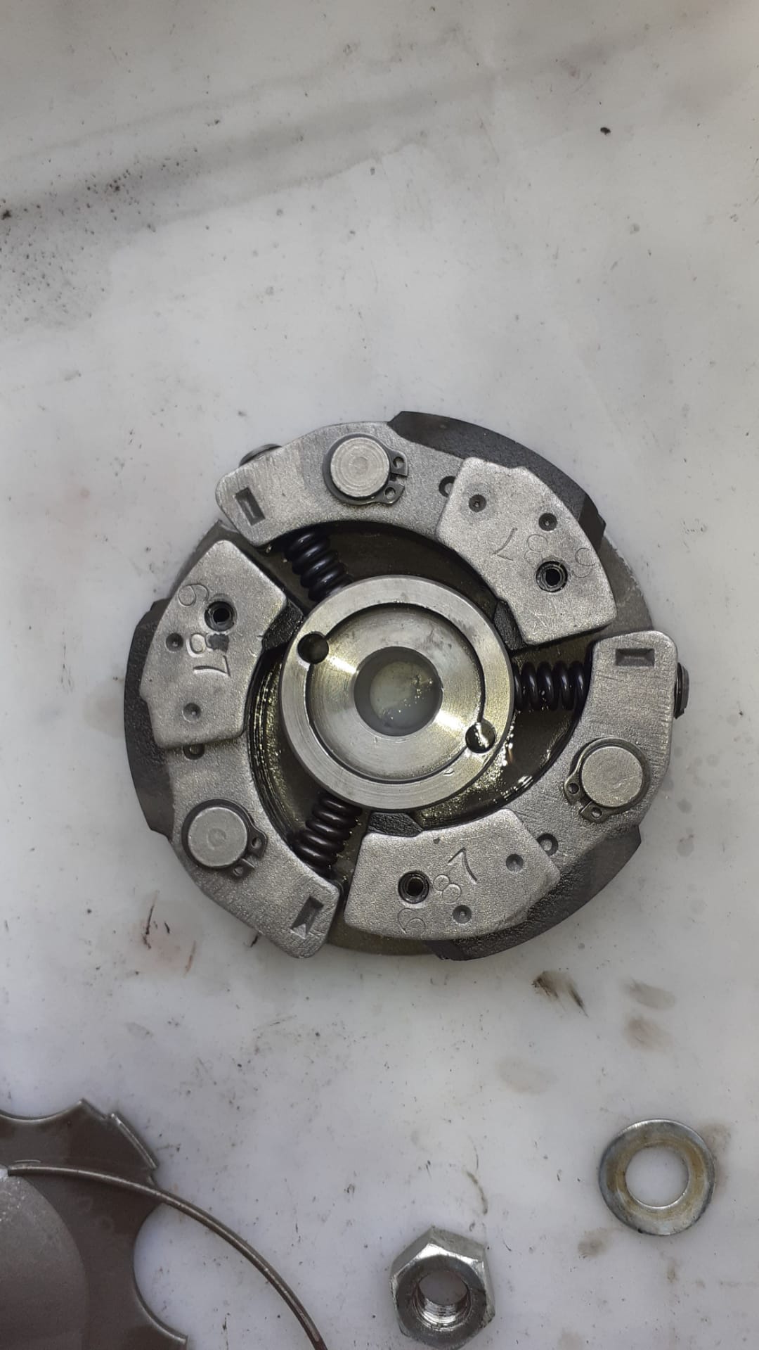

Ich hatte schon seit dem ich das Ding gekauft habe das Gefühl gehabt dass die Kupplung zu spät greift. nun hat sich das ganze umgekehrt, Kupplung trennte kaum noch, also hab ich mal das ganze Zeug ausgebaut, was ich gefunden habe? Seht selbst:

R.I.P Kupplungskorb :confused:
Wie passiert denn sowas, das hab ich noch nie gesehen.

Hat wohl ganz knapp gelangt, 2 leichte riefchen sind drin, aber nicht so wild, hab das ganze wieder zusammengebaut und jetzt zieht sie auch aus dem Stand richtig, hab mal das alles sauber gemacht und schwache Schraubensicherung drauf gemacht, einfach um sicher zu gehen.
