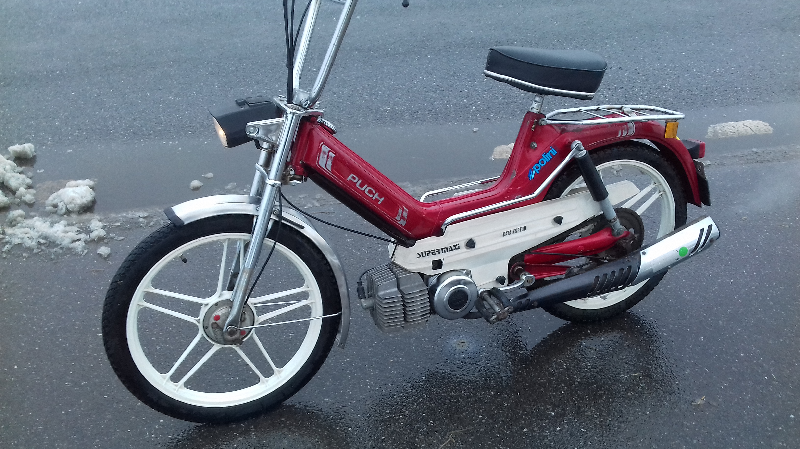

Zu dem Zeitpunkt sah es so aus:

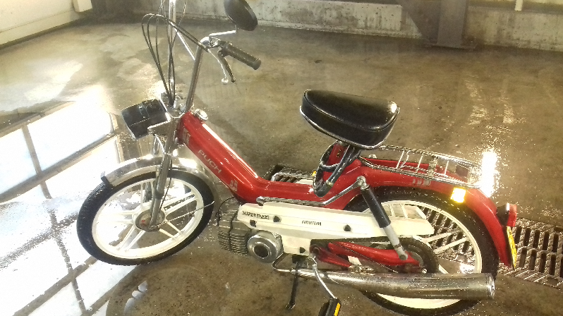

Aktuell sieht sie nun so aus, ja, ich habe die Eichhof- und Polini Aufkleber entfernt:

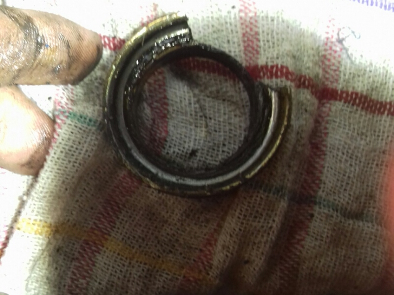

Mein Verdacht den ich hatte, hat sich heute Bestätigt, mitten beim Bremsen plötzlich nach rechts ausgeschert und mich hätte es fast hingelegt, war zum glück fast schon am stehen, das Ding musste ich nicht mal mehr raus schlagen, kam mit der Gabel raus:
Hab grad alles gewechselt wenn ich schon dran bin, also oberes und unteres, damit wäre ich jetzt bei:

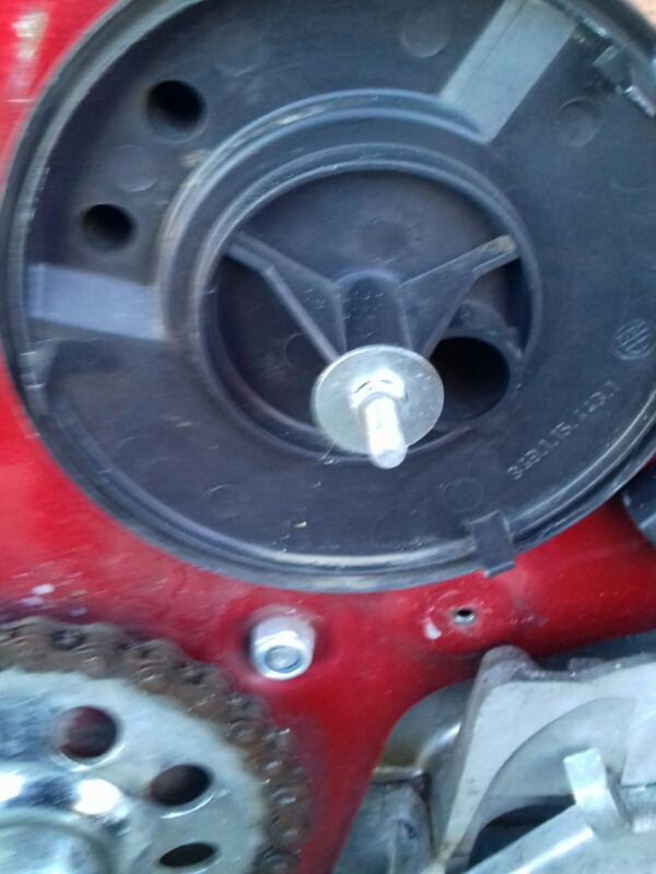

Ich wunder mich die ganze Zeit warum ich das Ding nicht abgestummen bekomme, tja, hab den Fehler glaubs gefunden, was fehlt hier wohl? Bzw. Fehlt hier was?:

Christiank. hat geschrieben: Mi 20. Mär 2019, 13:23 Ich wunder mich die ganze Zeit warum ich das Ding nicht abgestummen bekomme, tja, hab den Fehler glaubs gefunden, was fehlt hier wohl? Bzw. Fehlt hier was?:
