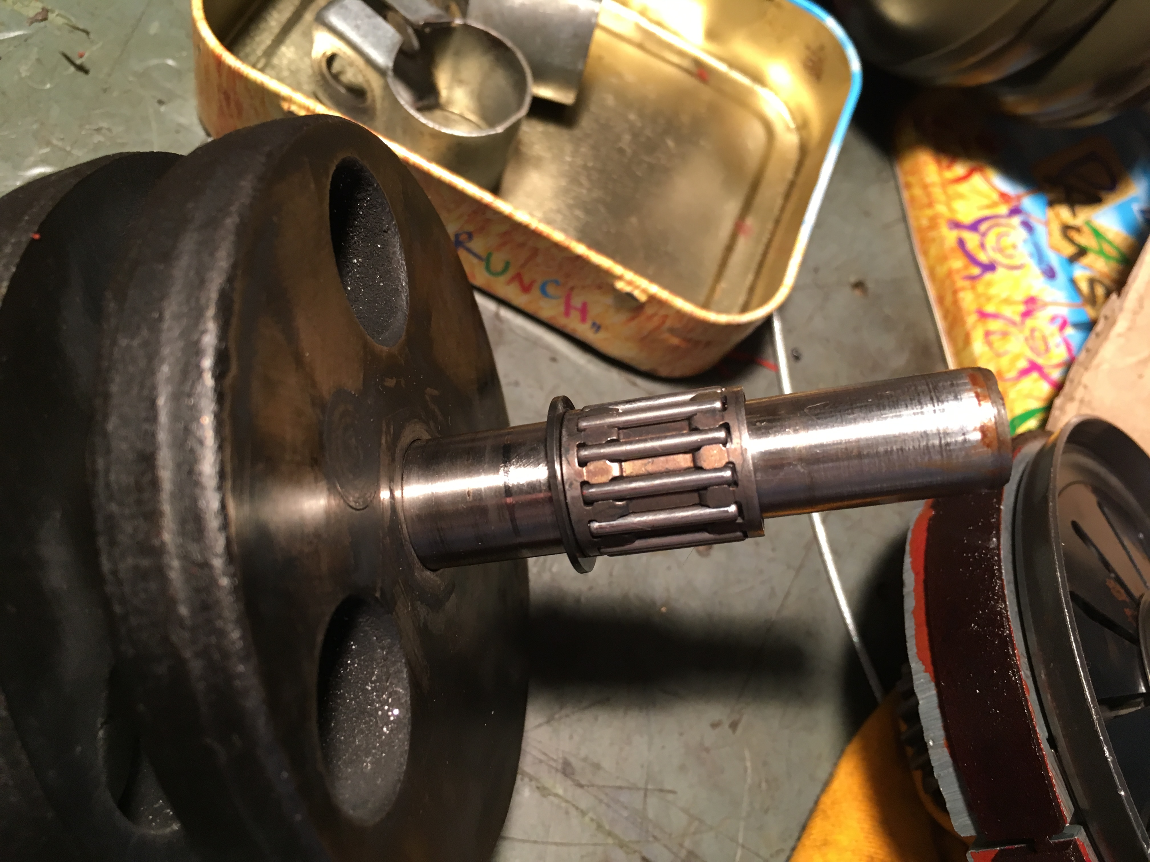

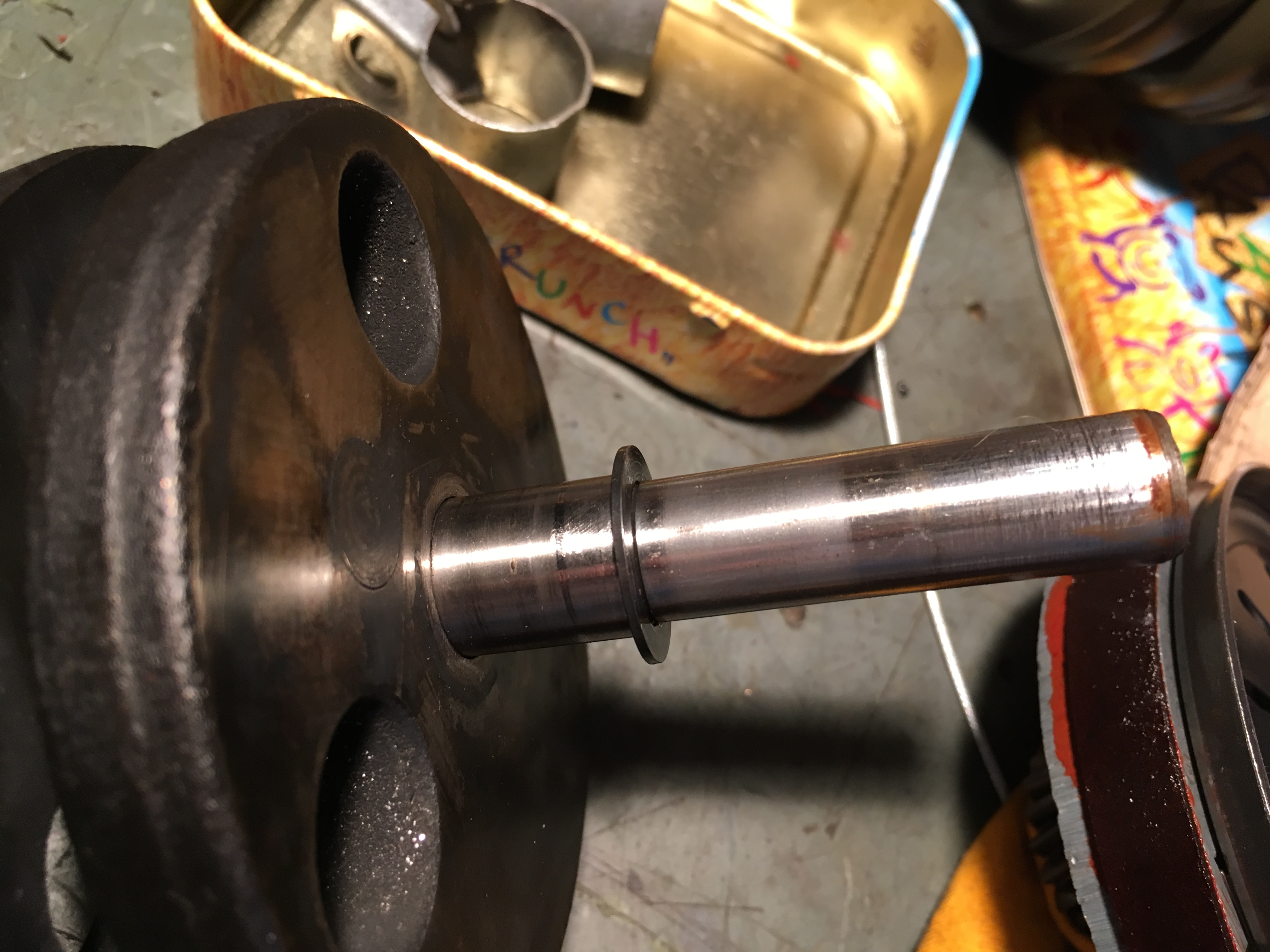

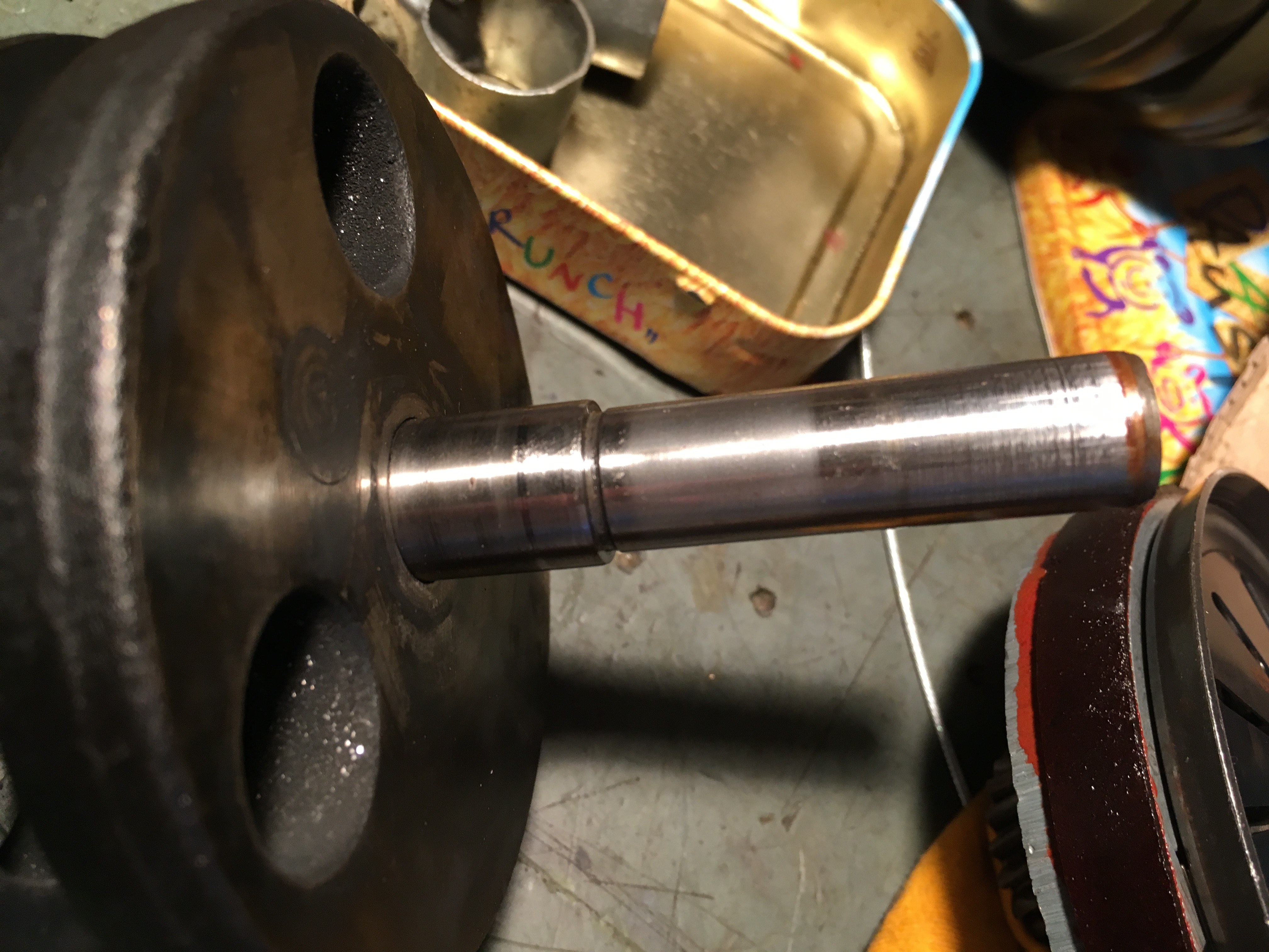

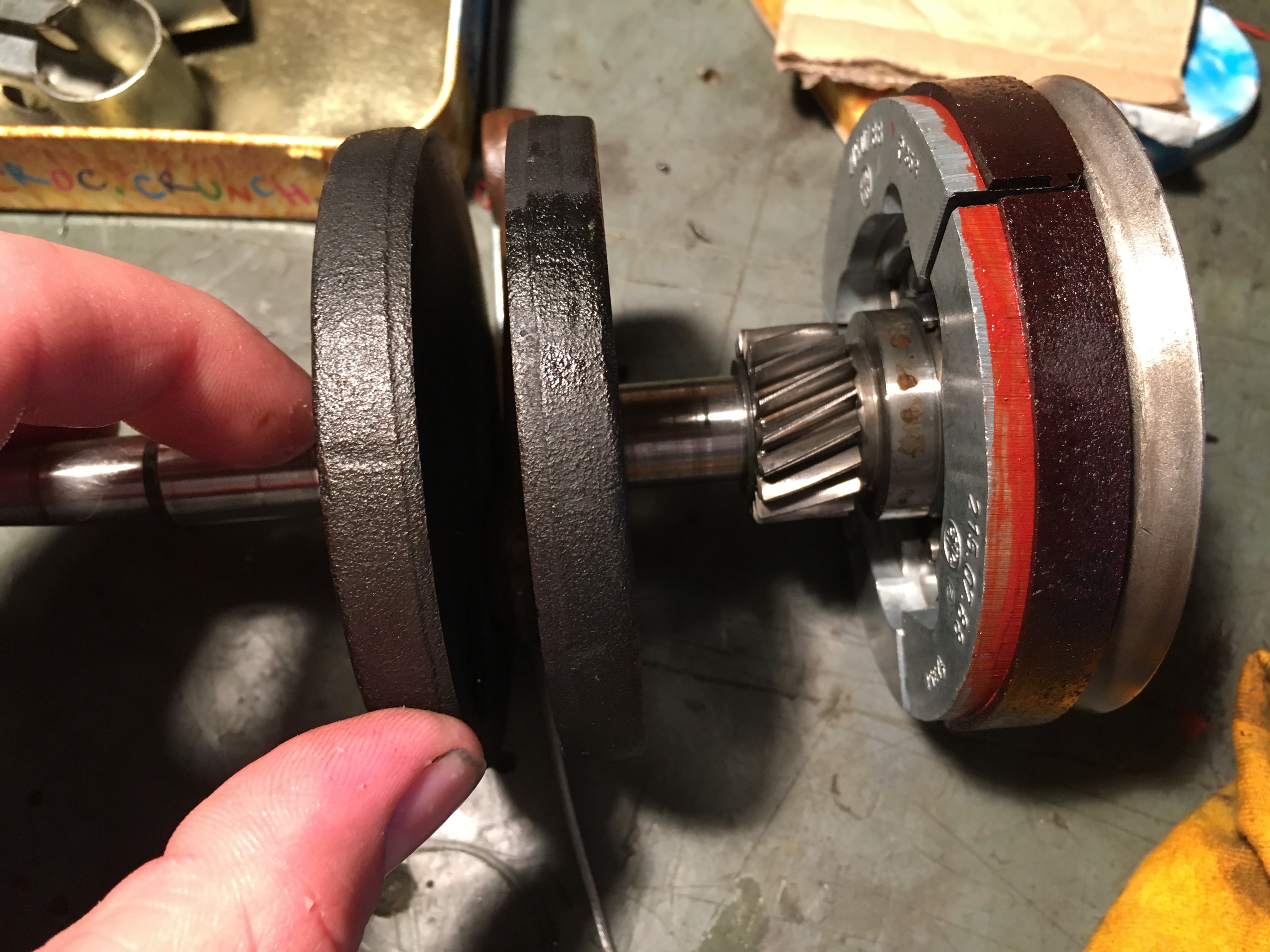

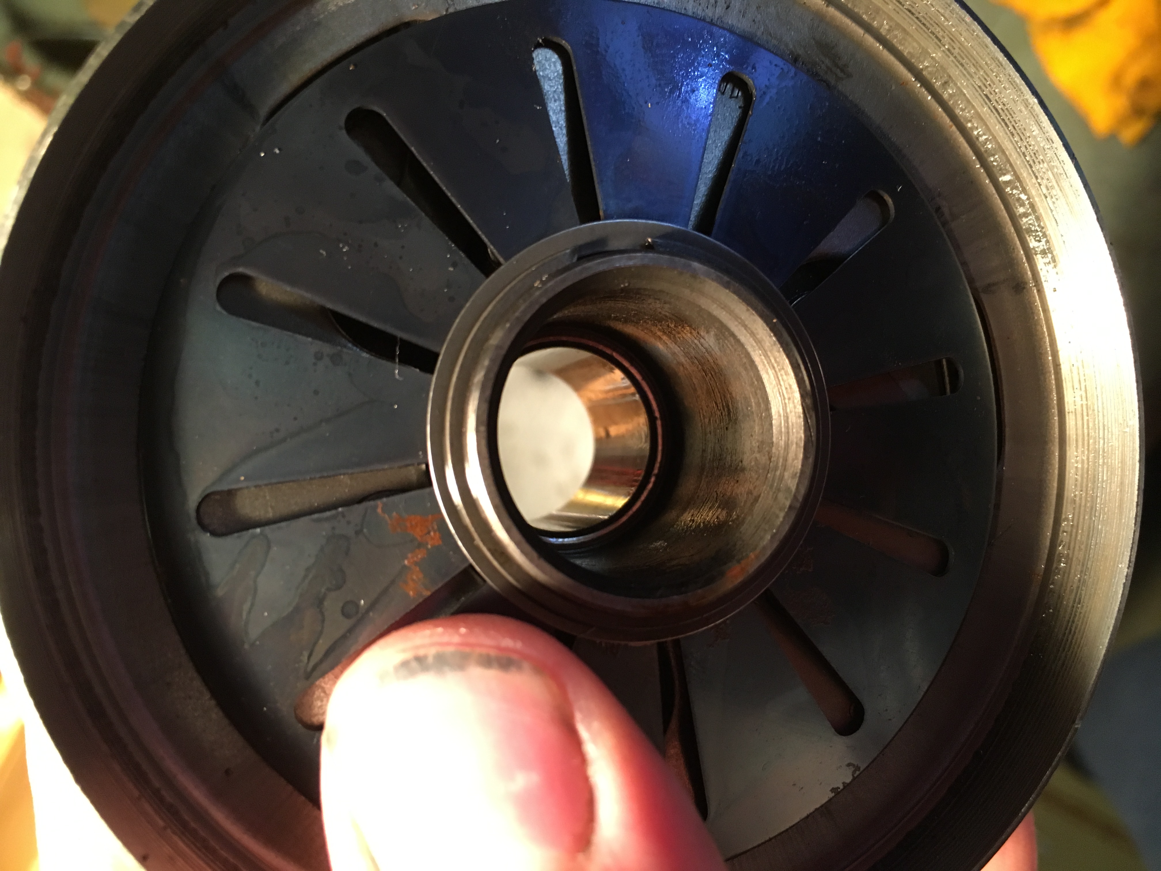

Tag zusammen
Das Projekt stand jetzt lange trocken doch nun nahm im mich ihm wieder an.
Nun meine Frage besonders an Babloo:
Wie du selber sagtest Stützt sich das aufgeschrumpfte KupplungsPaket auf dem Träger des Freilaufenden ab, welches sich über eine Anlaufscheibe an einem Versatz auf der Kurbelwelle abstützta. Würde ich das Kupplungspaket das aufgeschrumpft ist jetzt ganz nach hinten drücken, würde ich doch das freilaufende Paket zwischen der Anlaufscheibe und dem Aufgeschrumpften Paket einklemmen. Du sprichst hier von einem Endanschlag der Position 51 auf der Kurbelwelle wo wäre dieser?
Danke für deine/eure Hilfe

Danke für die Antwort.
Jedoch begreife ich immer noch nicht wo der Anschlag ist.
Grüess Chrigel
