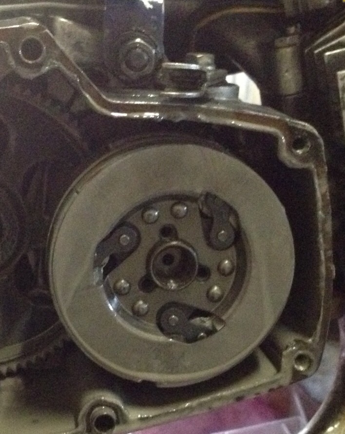

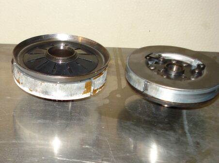

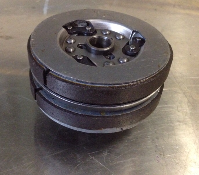

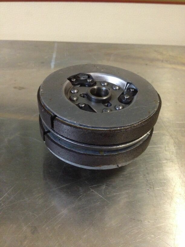

Diese Kreidlergeschwüre halten kaum was aus.
Original sind sie echt gut getunet nichts als ärger. Ebenfalls verziehen sich die Kupplungsglocke. So heftig dass es beim schalten die Motorhalterungen auf dauer ausreissen kann. Schau die Spuren in der Glocke an, dann siehst wie sie geschlagen hat. Zuvielen hab ich die Kupplungspakete bearbeitet oder gar neu belegt. Wenn einer meint die Demontage dieser Kupplungspakete sei einfach der wird sich wundern.

Nun ja, schaut schon ein wenig unterdimensioniert aus die Kupplung :wink:
Meinst du auch ein wenig Handtunning vetragen die nicht?

Gluglu hat absolut recht. Wenns um Teile geht wirds eng oder musst selber anfertigen. Das dumme ist dass die Kupplung 1. Gang aufgeschrumpft ist. Die abzuziehen und wieder zu montieren ist so eine Sache für sich. Oft macht man das nicht.
Wenn Du den Kupplungskorb ordentlich Updatest, so dass er mit den Seitenkräften klarkommt, hast eine gute Basis. Die Beläge sind nicht schlecht aber der Kleber taugt nichts. Abbelegen und neu Kleben ist nicht sie zerbrechen.

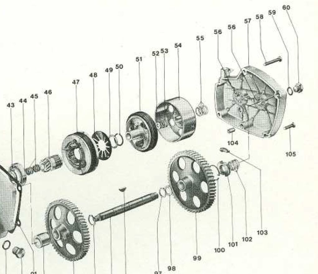

:chop: Wenn das Gefühl hast es fehlt was dann hilft nur das:
Komplette Zerlegung, Ex Darstellung Perfekte Bilder, dann sehen wir weiter.
Schaus dir An:
Pos 43 stützt sich auf dem Gehäuse und der Pos 46 ab.
Pos 46 welches gleichzeitig das 2. Gang Paket trägt, stützt sich mit seinen Walzlagern auf Pos 43 ab
Pos 51 ist durch die Starterfeder geführt wo sie sich später auf Pos 46 abstützt. Pos 51 (2150782) hat seinen Endanschlag auf der Kurbelwelle (siehe Bild)
Pos 54 stützt sich auf Pos 51
Pos 56 Fixiert und zentriert das ganze
So simpel ist das. Jeder Sachs hat das kompliziertere Getriebe.
