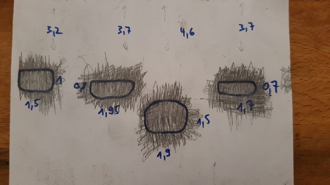

Yup .. sind offensichtlich alle Schlitze bearbeitet .. ÜS unterschiedlich breit.. AS zu klein

Danke für deine Hilfe. Spielt es keine Rolle, dass der Einlass nicht zentriert gefeilt wurde? Er scheint hauptsächlich auf eine Seite verbreitert worden zu sein. ÜS sollten wohl noch etwas angepasst werden und AS verbreitert?

Asym. Einlass ist nicht optimal, aber 40 sollte er auch so gehen. Ausm Bauch ist die EinlassSZ zu tief, darum die Frage nach dem Kolben. Der braucht ziemlich sicher noch n Kolbenfenster.
Der Auslass darf gerne 22-24mm breit sein, Höhe scheint auch knapp zu sein

Da ich mir nen Zylinder und Kolben von Grund auf machen wollte, hab ich heute den eingebauten Kolben noch etwas bearbeitet (Kolbenfenster und ÜS) und das Mofa wieder zusammengebaut. Die Düse hab ich durch eine 58er ersetzt. Vergaser ist vom Nachbarn, da meiner keine Standgaseinstellschraube hat. Etwas fummelig damit.
Die Tachowelle ging kaputt, aber es läuft schneller und vorallem hat es enorm viel Kraft. Eigentlich reicht mir das was ich jetzt habe.
