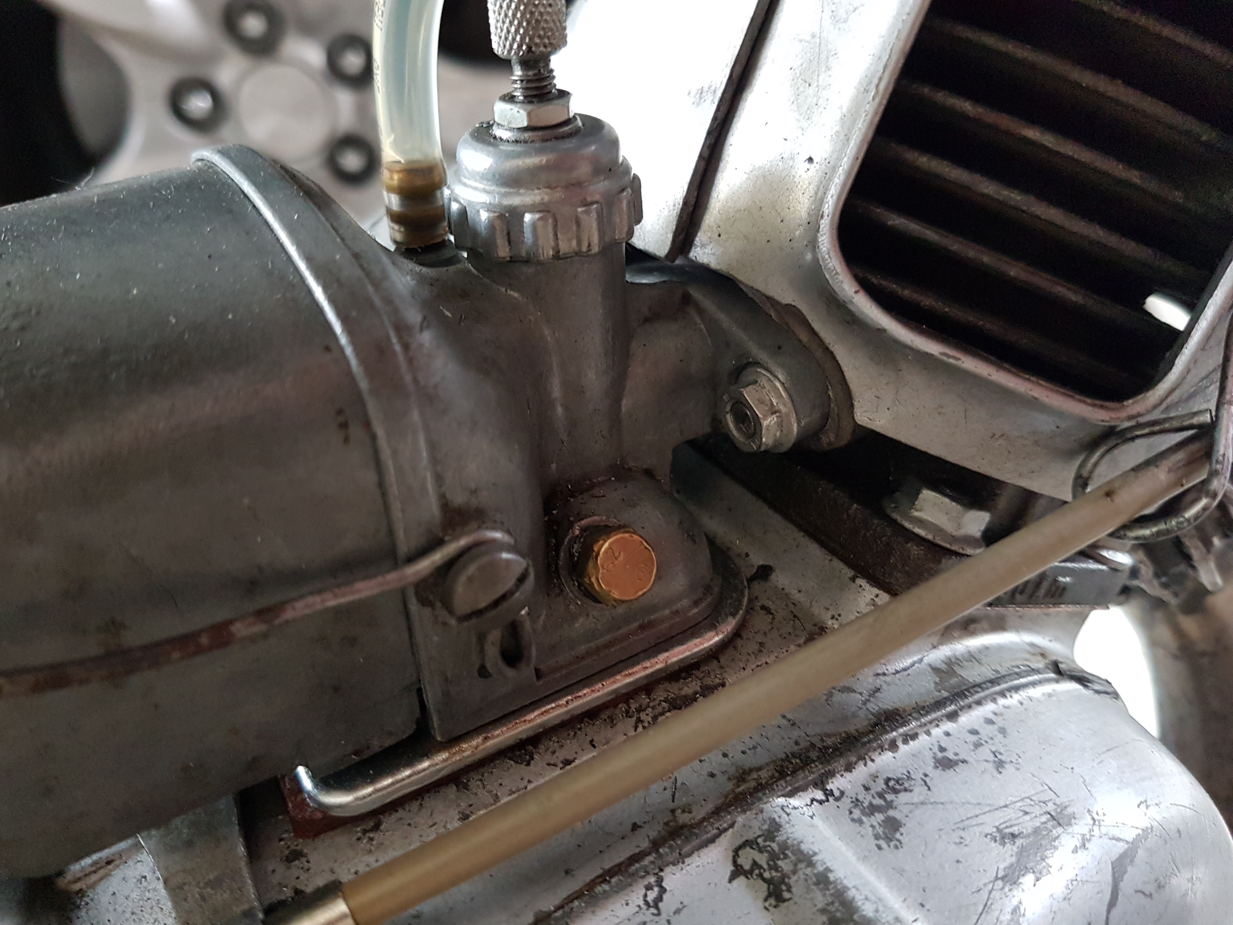

Da ist 1/12/71 eingestanzt.

Re: Bedüsung Sachs 502
Beim Schlitzgesteuerten war der 8.5er original
Beim Membraner der 12er.
Hat man die Plombe gezupft, konnte man den 12er auf dem schlitzzylinder fahren.

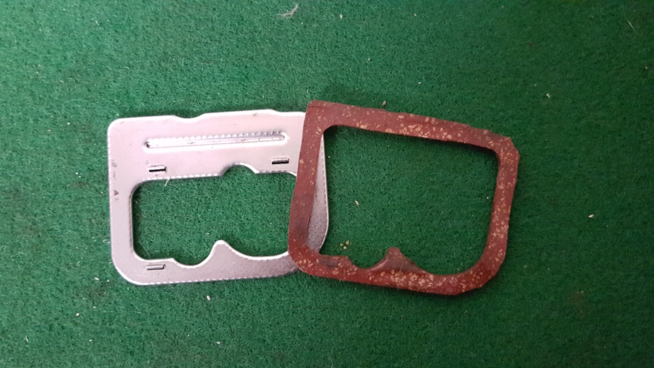

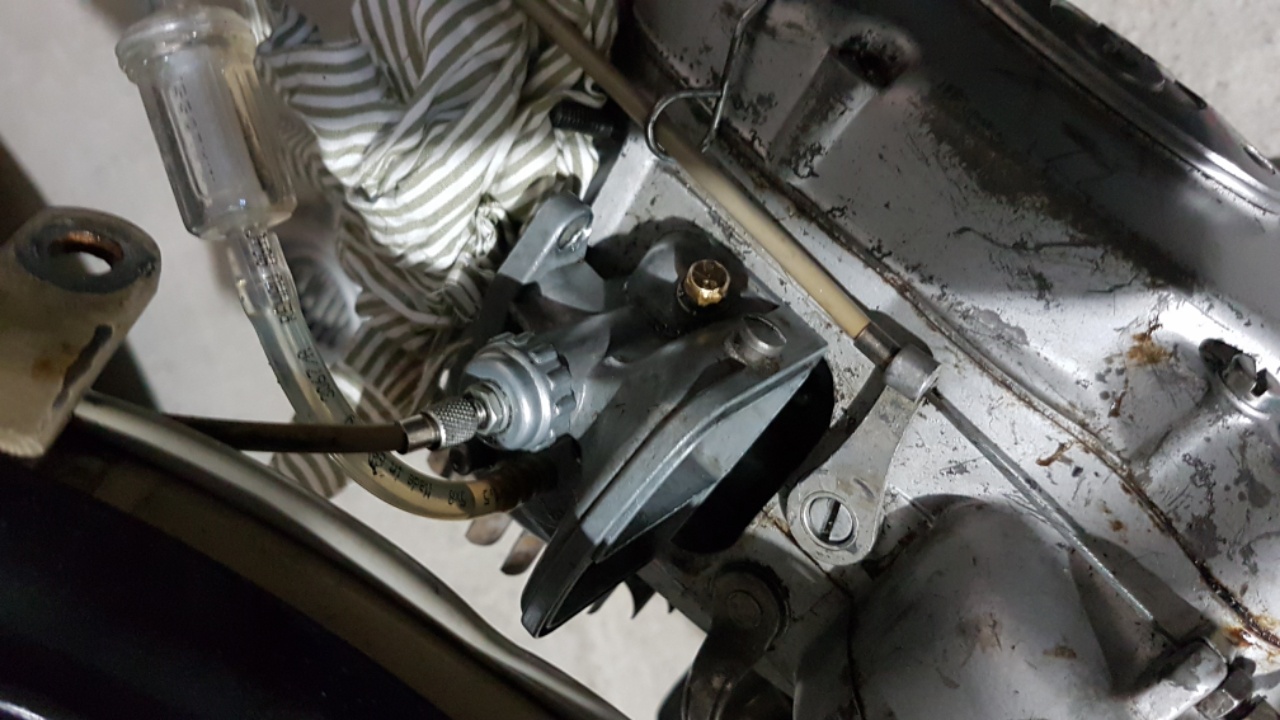

Demzufolge könnte also ein falscher Vergaser montiert sein? Anscheinend wurde er mal entfernt, er hat zum Schwimmer eine neue Dichtung.
Vermutlich kommt meine Neugier doch nicht ums Schrauben herum...

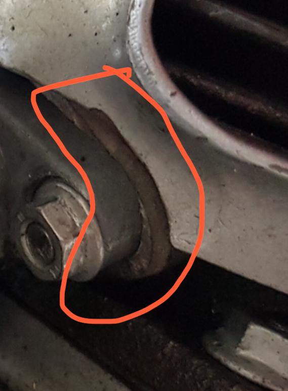

Schau die Muttern an.
Da wurde bereits gebastelt also wird unter dem Zylinder es kaum Besser sein

Ja, anscheinend wurde mal "Revidiert"...

Die Dinger sind 50 -60 Jahre alt .. es gibt wahrscheinlich kaum einen 502, an dem noch alles Original ist ..
Die Dichtung ist definitiv nicht Original

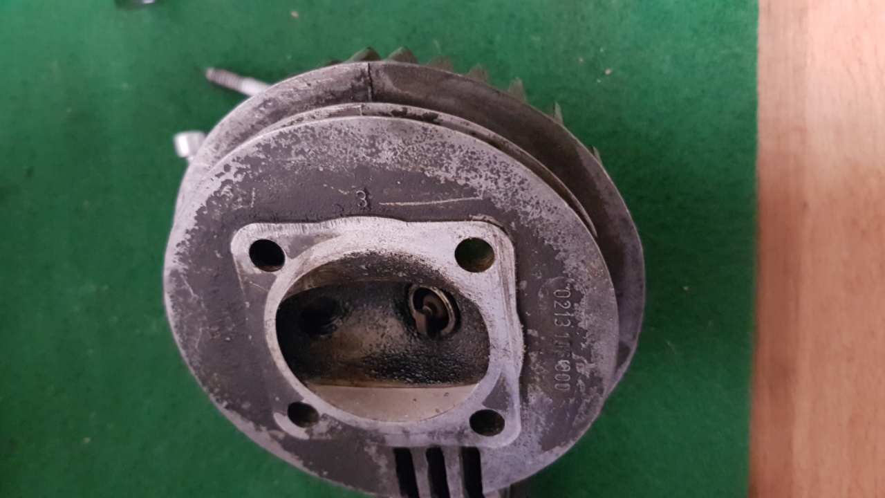

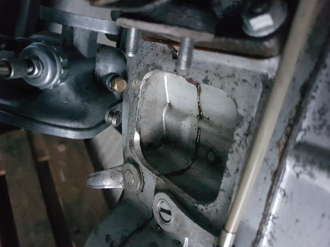

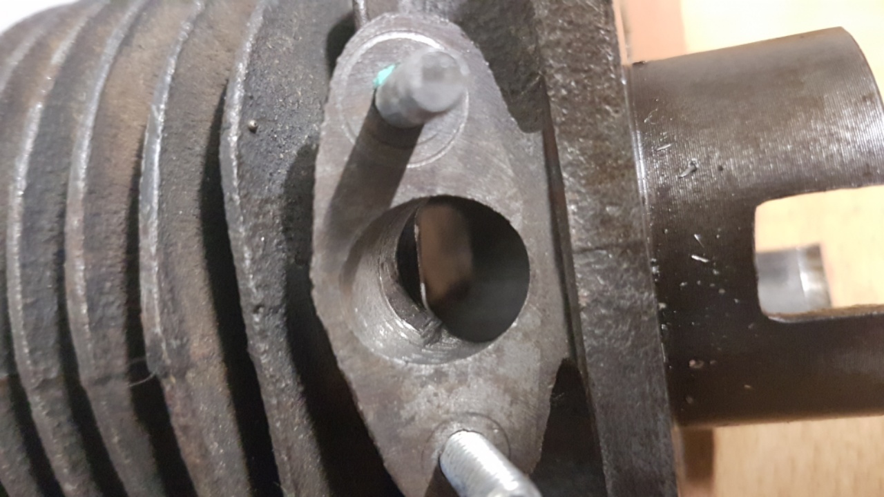

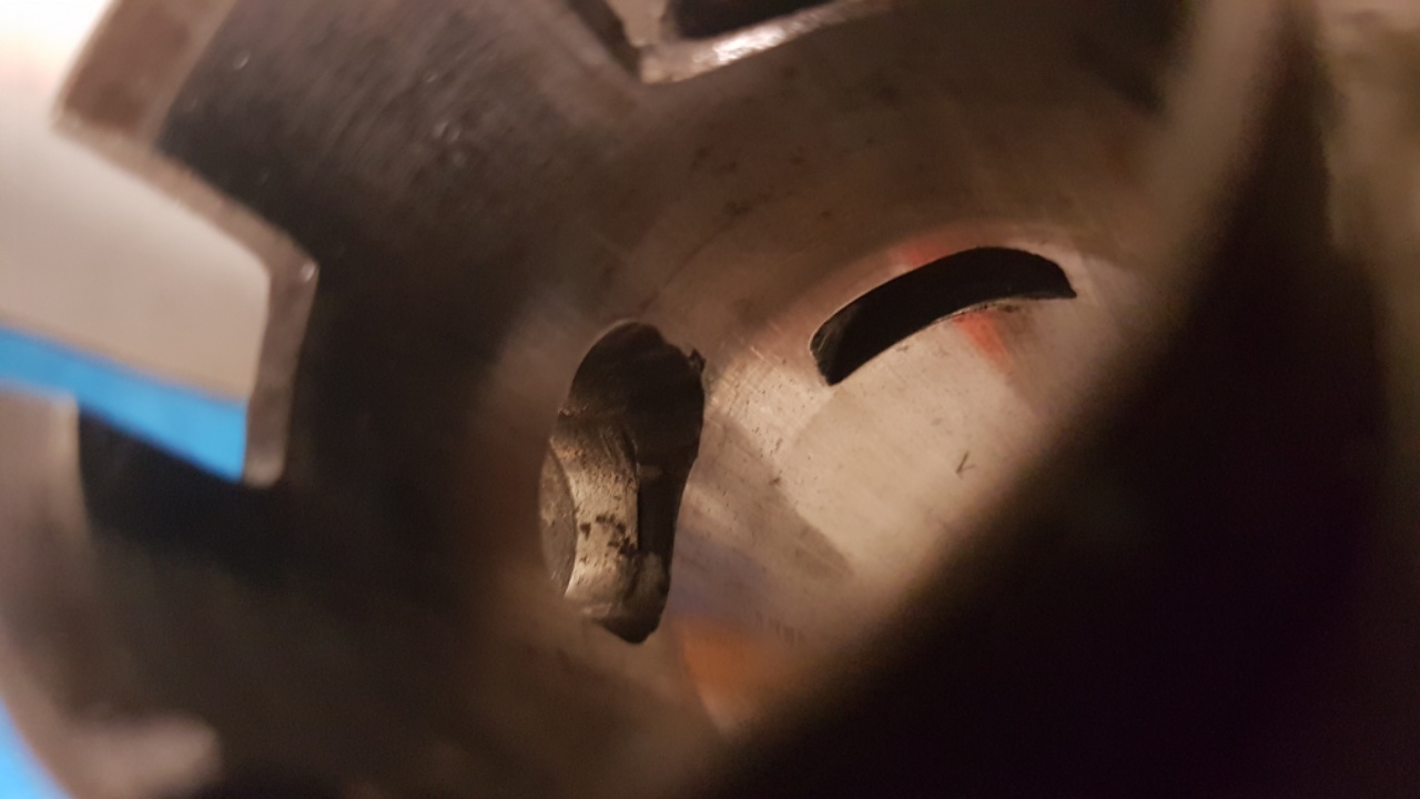

Danke allen, hab heute auseinandergebaut und das Problem gefunden -> mein damaliger Mech würde es "zu Tode frisiert" nennen.
Auslass, ÜS und Kolben sind unbearbeitet.
Ich denke die Bilder sprechen für sich...
Ist doch tiptop... bitz plombenzupf und leicht in die breite beim Einlass.
So muss das doch sein.
Dann passt auch der 12 vergaser.
Fehler liegt wohl woanders, weil so müsst es eher 30+ laufen... ausser der Fahrer hat mehr auf den Rippen als damals mit 14 :wink:
Ist denn der Luftfilter auch wirklich passend?
