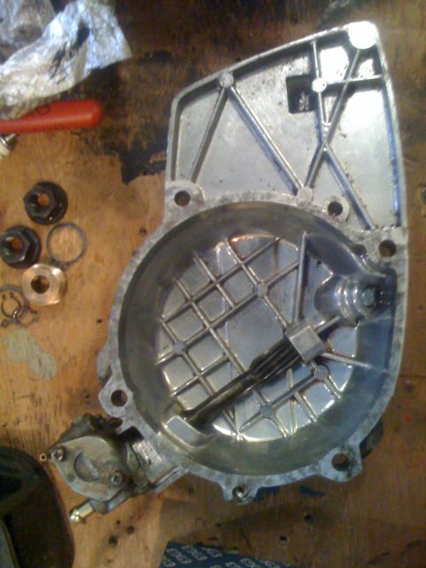

schade... er will den Seitendeckel doch nicht ganz so "böös"...
ich hab noch ein wenig in meinem Archiv gestöbert um hier noch Bilder/Infos nachzuliefern.

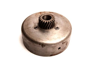

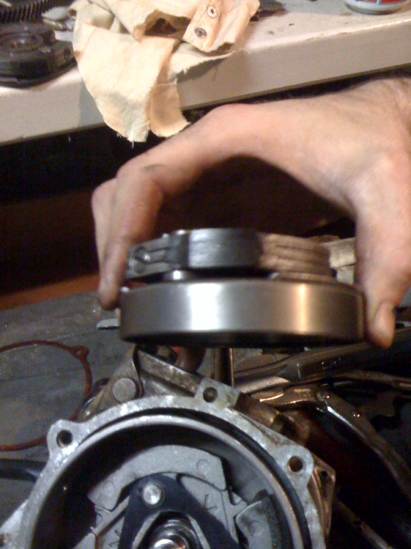

Beim E50 speziell ist, dass diese aufgrund der Ölpumpe die im Seitendeckel integriert ist, mit einer zusätzlichen Anlasskupplung ausgerüstet waren.
Das System nannte sich umgangssprachlich "Autostart" (Gabs auch ohne Öleinspritzung).

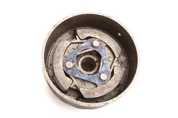

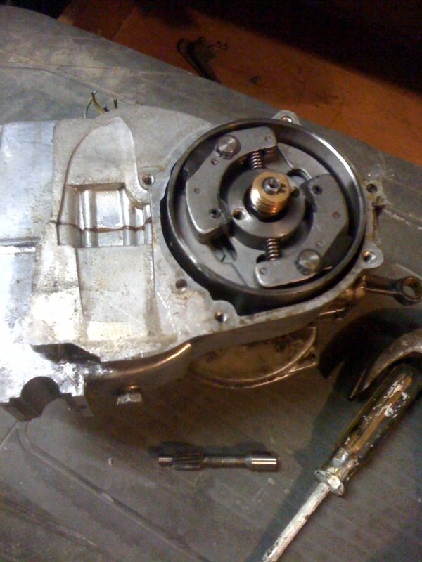

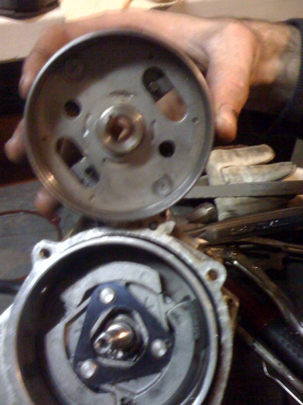

Eine verkehrte Fliehkraftkupplung bildete den Kraftschluss automatisch wenn schnell "pedalisiert" wurde, ähnlich Piaggio usw.
Folglich war es auch nicht möglich mit dem Maxi ohne eingeschalteten Motor bzw. Motorkraftschluss den Berg hinunter zu rollen.
Davon hab ich ein paar Detailbilder:
