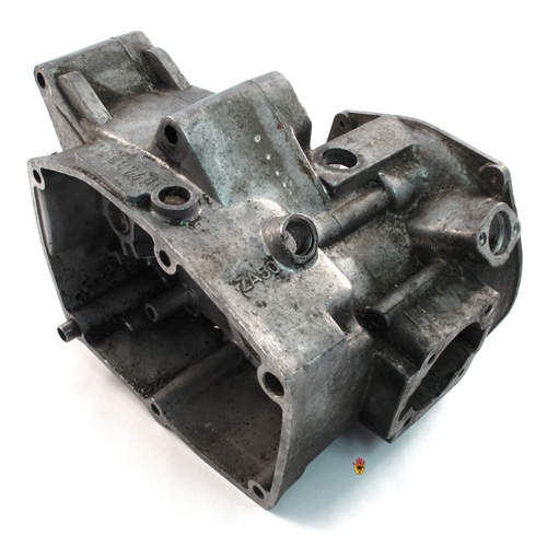

anyway:
Diese Modelle haben sich in unseren Breitengraden sozusagen gar nicht angesiedelt und sind deshalb selten.
Schliesslich war die Frischölschmierung eine Zusatzoption, analog zum E-Starter und kostete extra.
Meines Wissens war das Gehäuse E50 das Selbe.
Seitendeckel, Pumpe, Kupplung und KW waren beim E50 sicher anders, dazu noch die mech. Antriebsteile von der KW auf die Pumpe.
Auch beim ZA50 war es die Selbe Gussform fürs Gehäuse, darum haben alle ZA50 auch diesen Aluteil überstehen. :idea:
Das wissen/wussten nur sehr wenige, also wenn ihr mal einen angeblichen Puchspezialisten testen wollt, fragt ihn einfach warum der ZA50 da so ne komische Form hat ;-)
