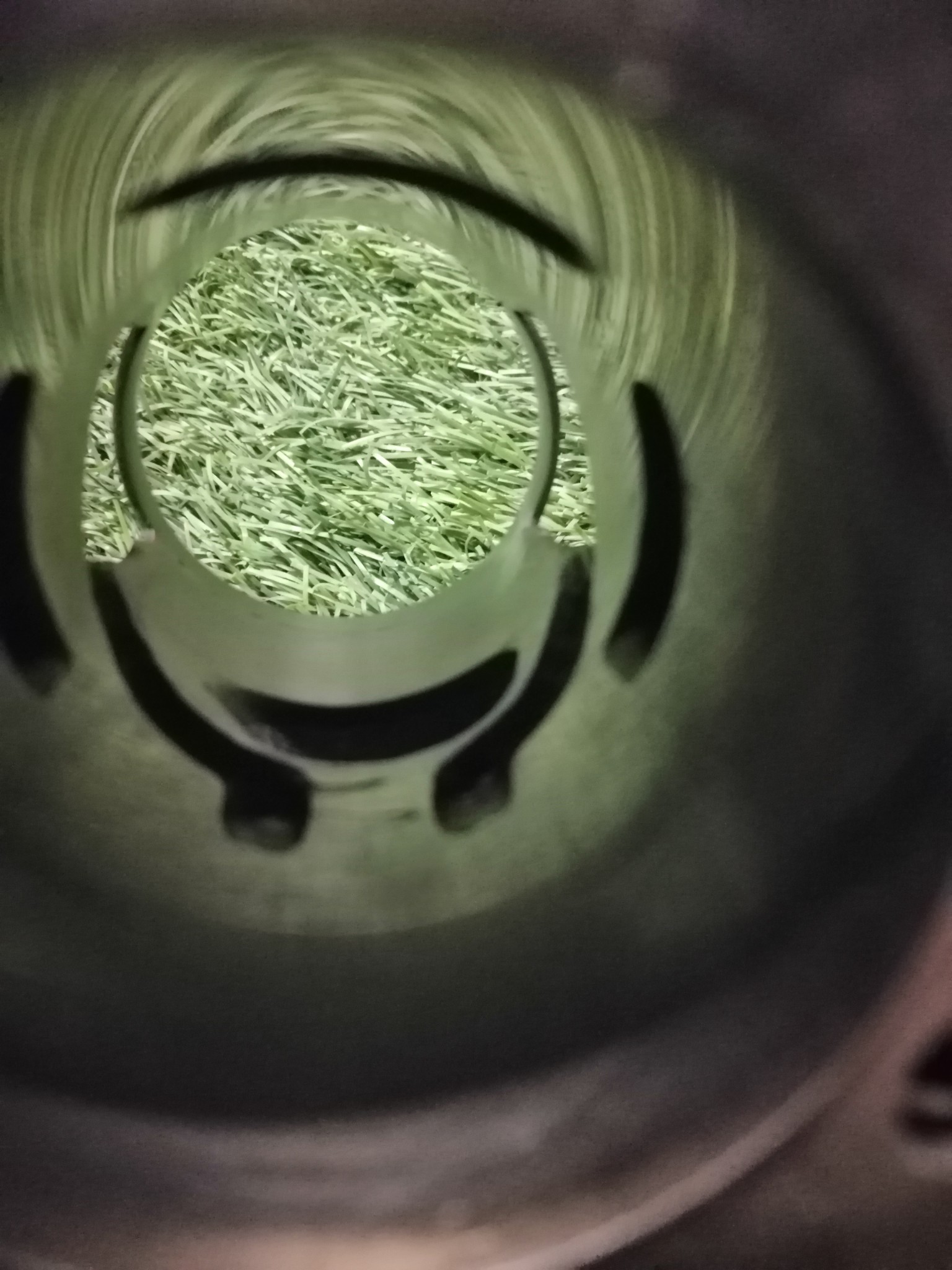

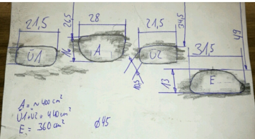

ch habe gestern den Zylinder noch einmal demontiert da ich die Kanäle usw. noch ein bisschen anders gestalten möchte. Überströmerfenster werden noch erwas grösser und Auslass wird noch ein bisschen anderst gestaltet.
Portmap wird folgen.
Ich habe jetzt mit diesem Zylinder bereits 900km gemacht. Kolben und zylinder sehen noch sehr gut aus. Keine Klemm oder sonstige spuren. Aber das Kolbenringspiel hat sich schon stark verändert von ca 0.35mm auf 0.60mm! Ist die Beschichtung der kolbenringe schlichtweg schlecht oder ist er so wirklich gut eingefahren. Jetzt für mich ist das schon relativ viel... Aber anderseits Verdichtung hat er nach wie vor. Laut meinem messgerät immer noch 10.5/1
Was mich noch ein bisschen stutzig macht sind die Verbrennungsrückstände beim Auslass beim Kolben. Wen die Kolbenringe ja durch wären würde es ja nicht nur am Auslass durchlassen. Was noch zu erwähnen iet ich fahre mit einem reso.
Was denkt ihr, was kann das sein?

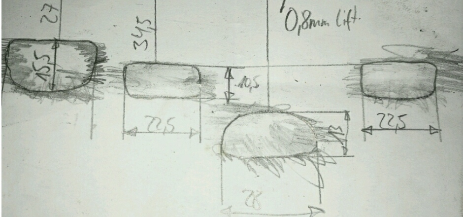

Überströmer wurden unten an den Fester um 2mm vergrössert in die breite und die qk. wurde um 0.3mm vergrössert. Auslass wurde anderst gestaltet aber nicht am Fenster. Und auspuff wurde wieder einmal entrust. Alles in allem hat sehr viel gebracht. 67km/h in der graden und wen ich im reso fahren kann komme ich auch mit über 50 den Berg hoch auch bei 12% steigung. Fahre eigentlich fast nur im 2.Gang da mir das Drehmoment ausreicht auch um von 20km/h aus zu beschleunigen.
Der Resobereich ist jetzt auch deutlicher zu spüren.
Komischerweise musste ich auf einmal mit der Düse von 54 wieder auf 58 hochgehen und vorher war die 58 noch zu fett. Das verstehe ich nicht....
Neue portmap. Hat jetzt 0.3mm mehr lift. Zurzeit sind dichtungen eingebaut die zusammen 0.8mm ergeben
Was haltet ihr von der Zündkerze Bosch W4AC die ich zurzeit drin haben bezüglich dem wärmewert?

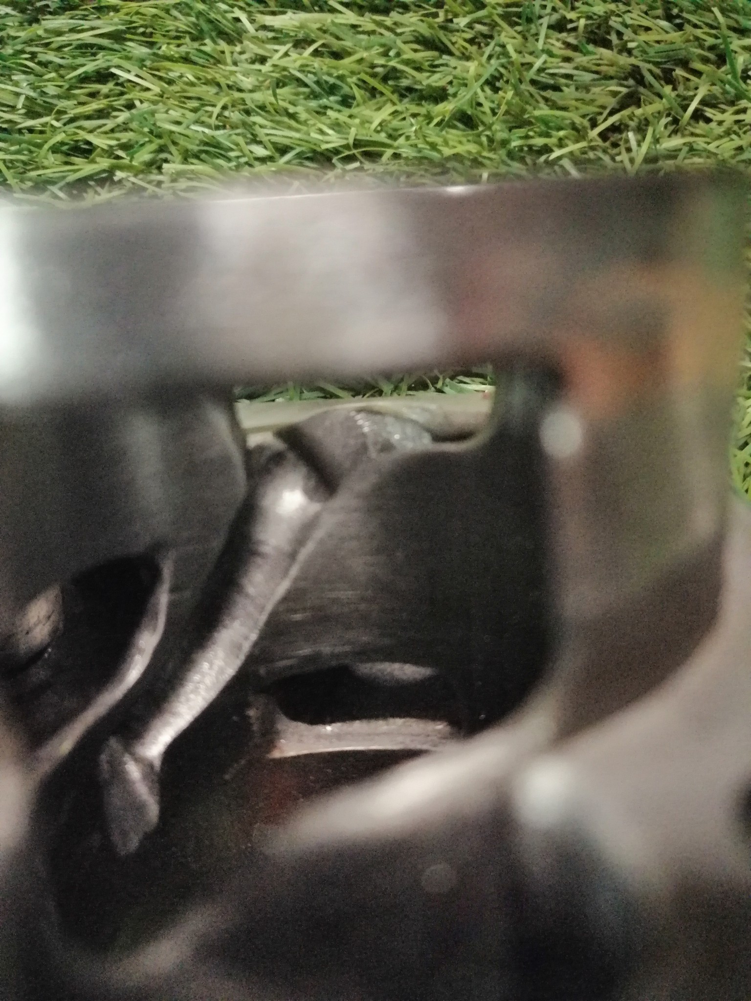

Ich habe gedacht, ich kenn den 503 ... keine Ahnung was das letzte Bild zeigt
... was ist das?
Gehäuse bei den ÜS aufschweissen ... 503 kann man doch nicht schweissen? Ich bin gespannt
Re: Sachs 503 Swing Zylinder Tuning Highend
Für mich sieht das nach Übergang Kubelgehäuse zum Überströmer aus, Kolben in UT.

Ja genau Qsi das Bild zeigt den Übergang Kurbelgehäuse zum Zylinder. Der Kolben ist noch nicht im UT spielt aber keine Rolle.
Bei den 503er musste ich schon 2mal schweissen im Gehäuse und hat sehr gut funktioniert wie es bei den Üs ist kann ich nicht sagen aber glaube nicht das da das Material anderst ist.
Ich hörte von jemanden das 502 nicht einfach seien zum schweissen aber da kann ich keine erfahrungen mitbringen.
Beim nächsten Motor oder wen ich den nochmals öffne werde ich diesen Übergang aufschweissen

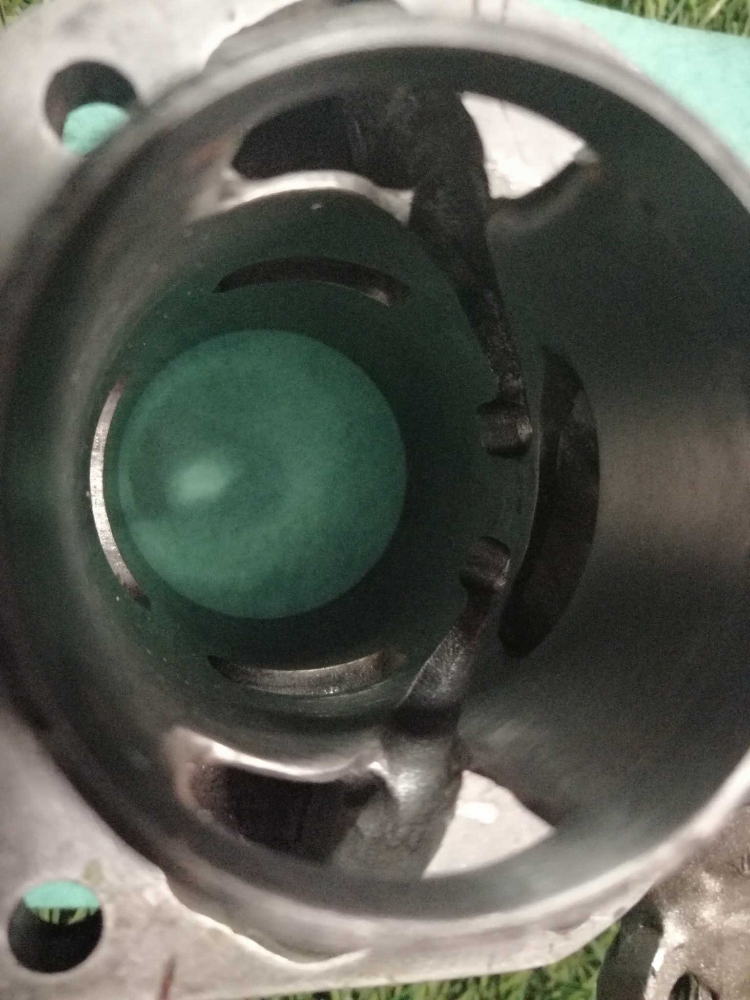

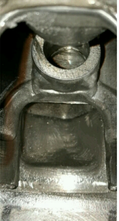

Das Projekt ist jetzt schon etwas älter und der Zylinder wurde durch einen weiteren Optimierungsversuch zeitweise ausser Betrieb genommen da der Zylinderhals nicht mehr stabil war
2 neue Boostports wurden reingedremmelt da ich noch nicht die Leistung habe die ich erwarte
Siehe Bilder....
Ich habe jetzt beim zylinderhals einen 6mm dicken Stahlring wieder aufgeschweisst um dem Hals wieder eine anständige Festigkeit zu geben. Der leichte Verzug wurde wieder herausgeschliffen.
Zylinder läuft jetzt wieder. Ich kann noch nicht sagen ob die boostports etwas gebracht haben aber ich werde berichten
Siehe Bilder....
