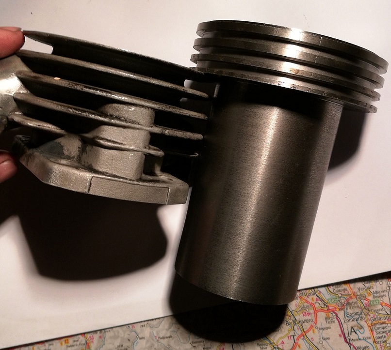

Ich möchte hier mein 503 Umbau vorstellen.
Basis 503 Swing 40mm. Beste Basis für diesen Umbau zudem am meisten Material am Zylinder. Umbau auf einen 45mm Kolben
Problem: Stehbolzenabstand zylinderkopf muss vergrössert werden wegen Dichtfläche.
Arbeiten: Zylinder Bohren, Büchse herstellen mit den ersten 2cm vom zylinder, zylinderkopf umschweissen auf grösseren Stehbolzenabstand, Büchse einpressen, bohren honen planen, steuerzeitenanpassen, kolben anpassen usw.
Kolben 44,98mm Simsom S63 Zt 2Ring Kolben
GG30 Büchsenmaterial. Alu/ Guss Pressung 0.08mm+ Loctite und zusätzliche Schraubensicherung. Zylinder Alu gehont innen. Büchse rundgeschlieffen.
Die meisten arbeiten habe ich schon beendet und umgesetzt. Ich werde die Bilder vorübergehend ohne anzupassen so lassen bis am Wochenende und falls es nötig ist werde ich diese noch anpassen.
Freundliche Grüsse

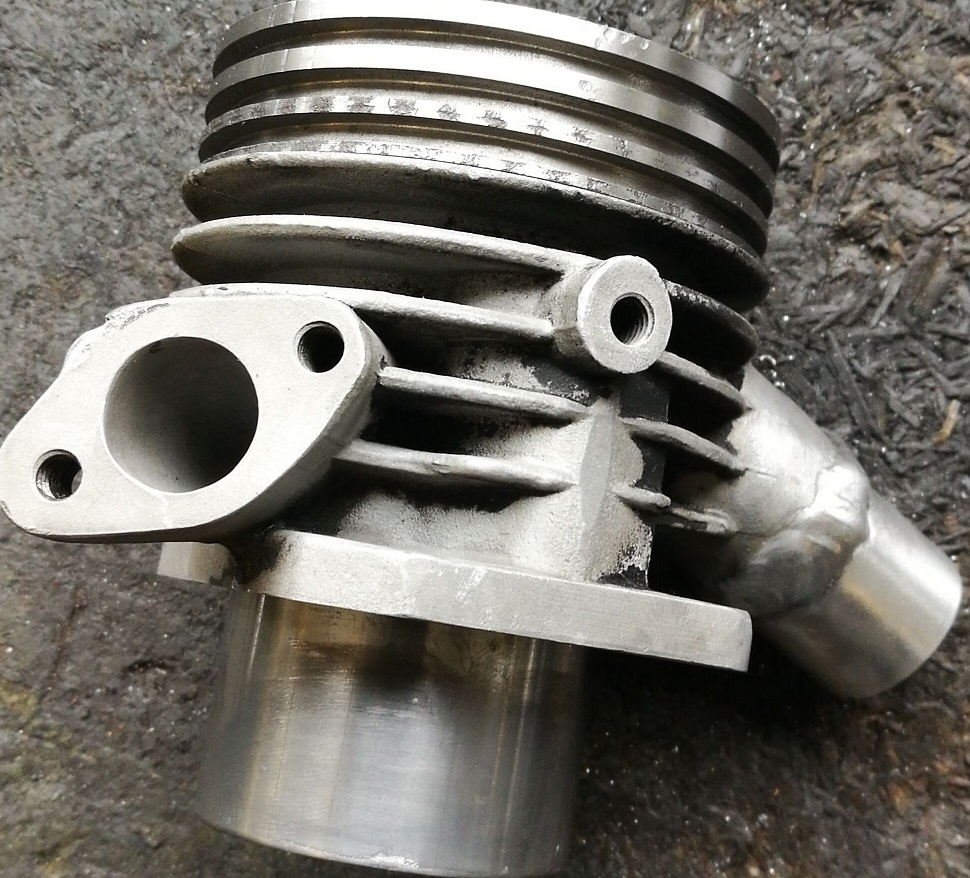

Sachs 503 Swing mit der eingepressten GG Büchse. Kanäle sind teilweise fertig

Hier noch ein paar Bilder zu meinem Projekt :)
Zylinderhals mag noch ganz knapp an der Kw vorbei ^^
Kopf wurde bis zur Bohrung mit der flex aufgetrennt und wieder aufgeschweisst. Schweissen ging aber gewisse Poren hat es gegeben da das Material nicht sehr sauber war. Es wird dicht sein aber ich werde trotzdem noch eine alu Dichtung verbauen
