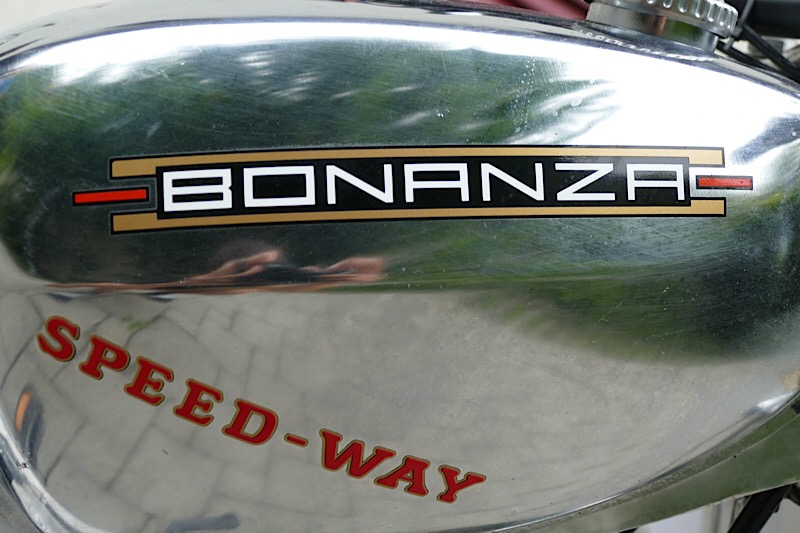

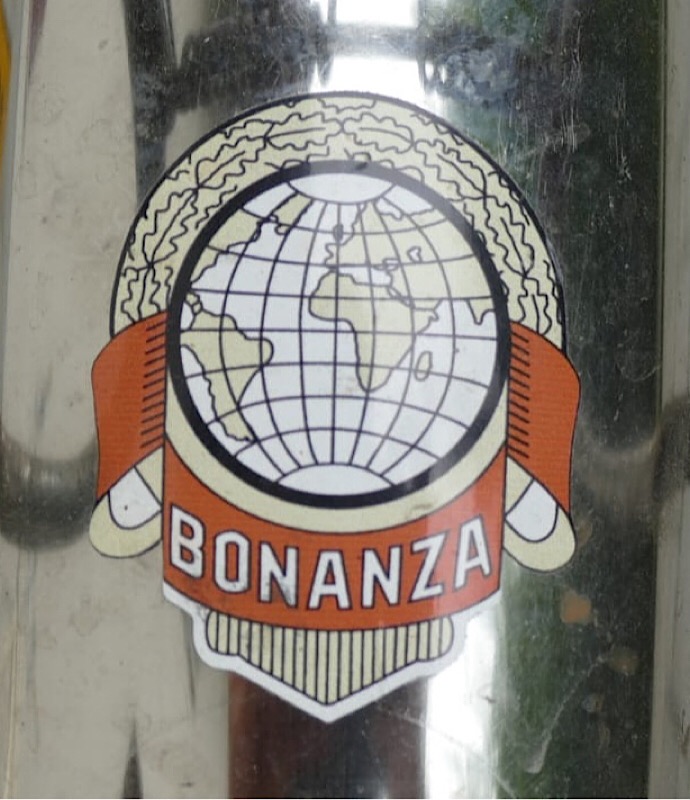

Hier noch die Bilder meiner „nachbau“ Kleber. (mit Gebrauchsspuren)
Dr.Schnauzbart
Beiträge: 607
Wohnort: Guttannen
Re: Sachs Bonanza
Beitrag von Dr.Schnauzbart »
Super schön gekommen!!! Gratuliere dir!

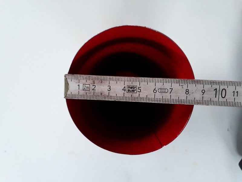

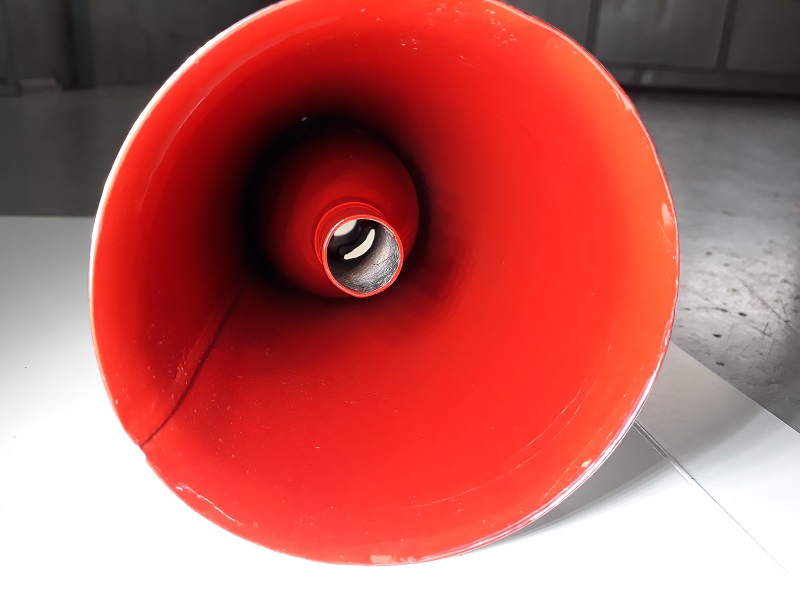

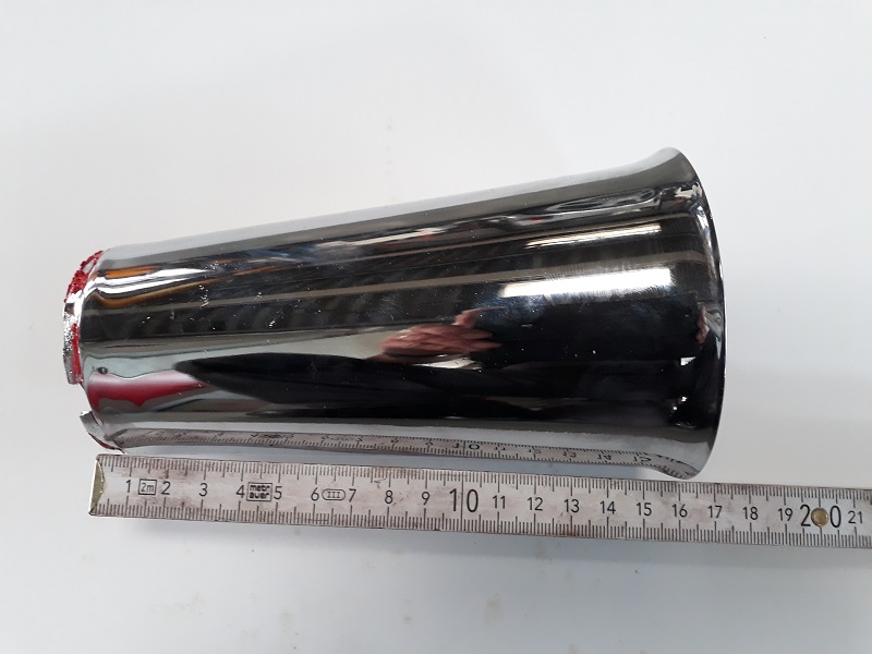

P.s. könntest du bei Gelegenheit mal die Tröte vermessen. Die sind zimlich rar und du bist einer der wenig glüchlichen, die eine haben... :mrgreen:

Hallo. Hab jetzt nochmals Fotos von der Tröte gemacht. Vielleicht hilft es dir weiter. Im Innern der Tröte ist das Originalendstück.

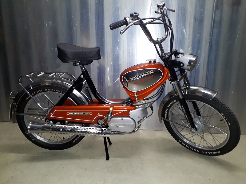

So. Mit dem zusammenbau des Rahmens bin ich fast fertig. Als nächstes werde ich mich dem Motor zuwenden.
20180714_172848 - Kopie.jpg (267.54 KiB) 3412 mal betrachtet
Re: Sachs Bonanza
Kompliment.. schöner als Neu :thumbup
Also wenn du keine Lust mehr hast weiterzumachen, tät ich den gratis abholen kommen.. :^^ .. mit Bonanzafahren habe ich Erfahrung.

Ja das hilft mir sehr weiter!
Da ist also noch ein original Endstück drinn.:^^ ja sowas:)
Da muss ich wohl nochmal über die Bücher!

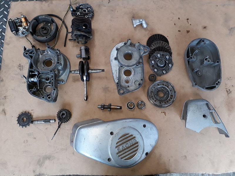

Der Motor hab ich mal komplet zerlegt. Den werde ich total überholen. Mit einem kleineren " Eingriff" sollte dieser dann eingebaut ca. 45 -50 Km/h erreichen.

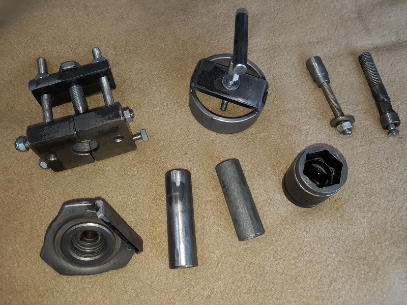

Die meisten Spezialwerkzeuge habe ich mir im laufe der Zeit selber angefertigt.

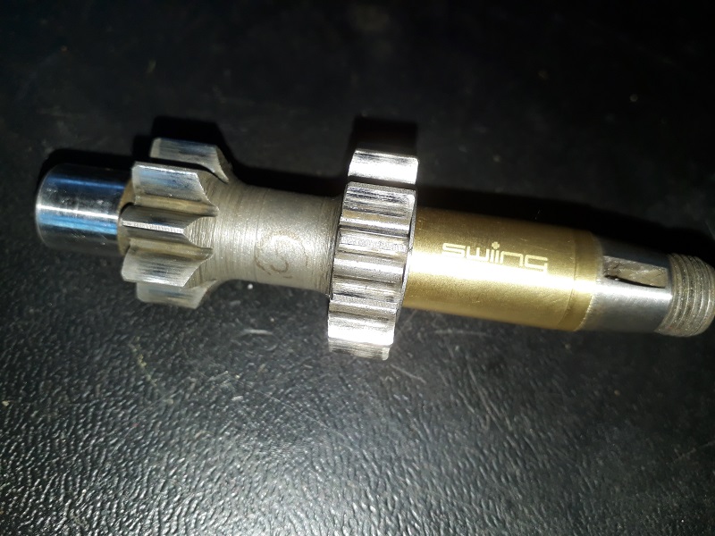

Der Vorgelegewelle hab ich mal die Büchse ersetzt.

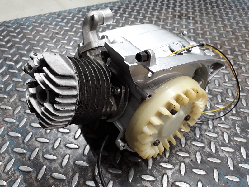

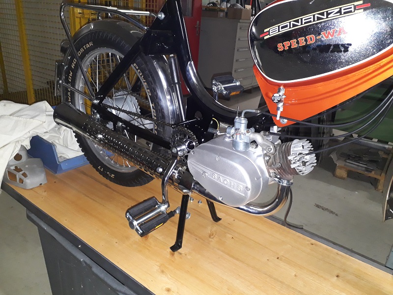

So. Das Motorli ist für den Einbau bereit. Die Zündung funkt ... Mal schauen wies läuft...... :)
20180828_210042 - Kopie.jpg (223.42 KiB) 3000 mal betrachtet

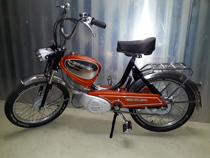

So. Mein Bonanza Projekt geht langsam dem Ende entgegen. Bis auf den Luftfilter ist jetzt alles dran. Diesen muss ich dann noch mit dem Vergaser abstimmen. Den Motor habe ich bis heute noch nicht gestartet. Vielleicht komme ich am Samstag dazu. Bin selber sehr gespannt...... :)

Re: Sachs Bonanza
Perfekt
