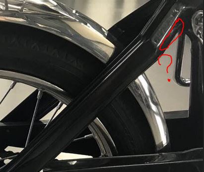

2. CH Ausweis bedeutet nicht das es ein CH Mofa ist/war. Relevant wäre das Typenschild bzw. die Einstanzung am Rahmen 7501 oder dergleichen.
Falls nur eine Rahmennummer ohne diese Nummer vorhanden ist, dann ist es ein Importmaxi und streng genommen nicht legal, auch wenns keinen wirklich interessiert.

- typennummer.JPG (32.07 KiB) 1549 mal betrachtet
