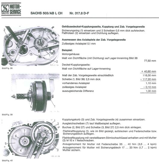

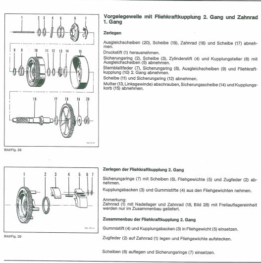

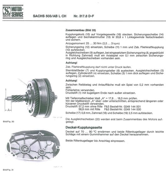

Könntest es ganz einfach haben...
Aber da ich immernoch keine Übersicht bekommen habe anhand der man sagen kann was los ist, wünsche ich beim Durchmessen viel Spass...
ABL I.jpg (49.8 KiB) 625 mal betrachtet
ABL II.jpg (56.78 KiB) 625 mal betrachtet
ABL III.jpg (53.03 KiB) 625 mal betrachtet

Passt scho, brauchst dir nicht mehr die Mühe zu machen.
In den 3 Seiten des Werkshandbuches findest alles was nötig ist um den Fehler zu finden. Da braucht es mich doch nichtmehr.
Als Tipp Fang im 1. Gang Paket an zu suchen.
8) Ich wünsche Viel Erfolg. 8)
