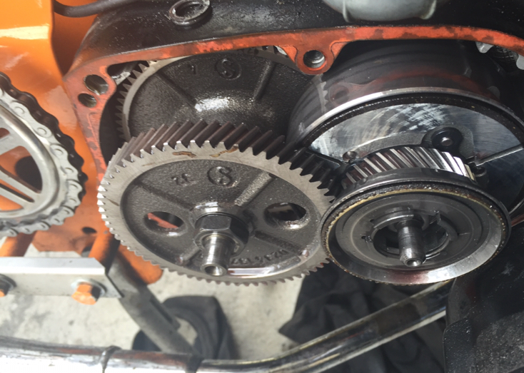

Bilder sollte ich wohl von jetzt an mehr machen....
hab nur grad das

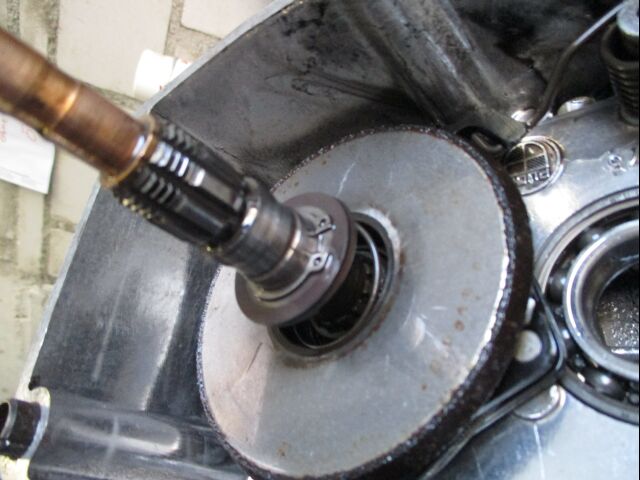

Solche Bilder helfen weiter. Anhand solcher Bilder sieht man wo Fehler sind oder wo was zu ändern ist.
Bei den Kupplungspaketen sehe ich es sehr oft dass man Anlaufscheiben schräg montiert die sich dann verklemmen. Schon hat beim zusammenziehen man solche Probleme.

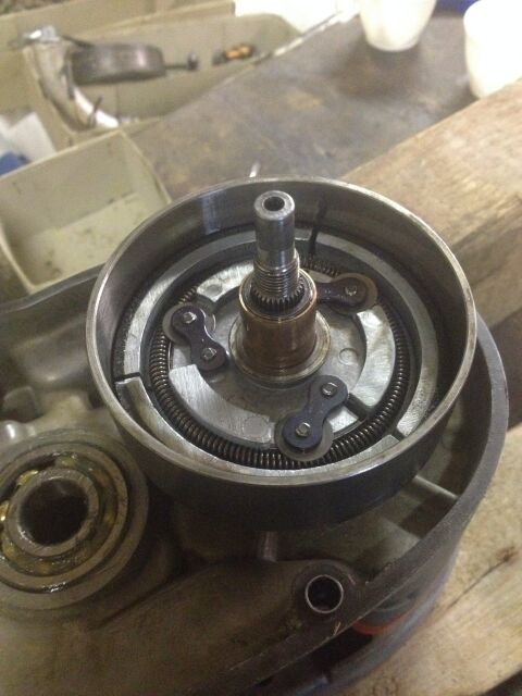

Ich denke ich habe den Fehler gefunden...
Dieser Ring hat sich in die Hauptwelle gefressen...
Habe ich wohl bei der Revision übersehen. :facepalm:
Denn die Kette habe ich nicht zu fest gespannt
Ich werde eine andere einbauen.
Ein denke mal neueres Model
