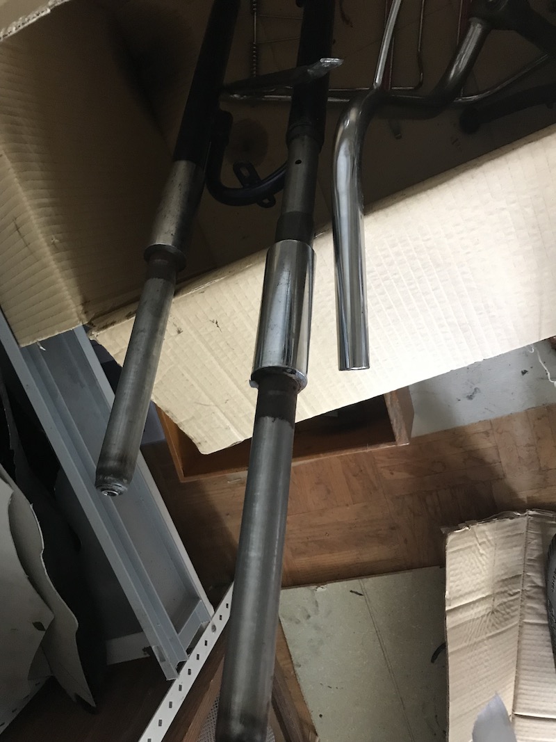

Dichtungen komm ich auch nicht ganz draus, hab mal ein Foto gemacht:
Es hat unter dem Chromteil 2 Stellen mit Gleitbüchsen und ober dem Chrom sollte ein Gummi hinkommen...
