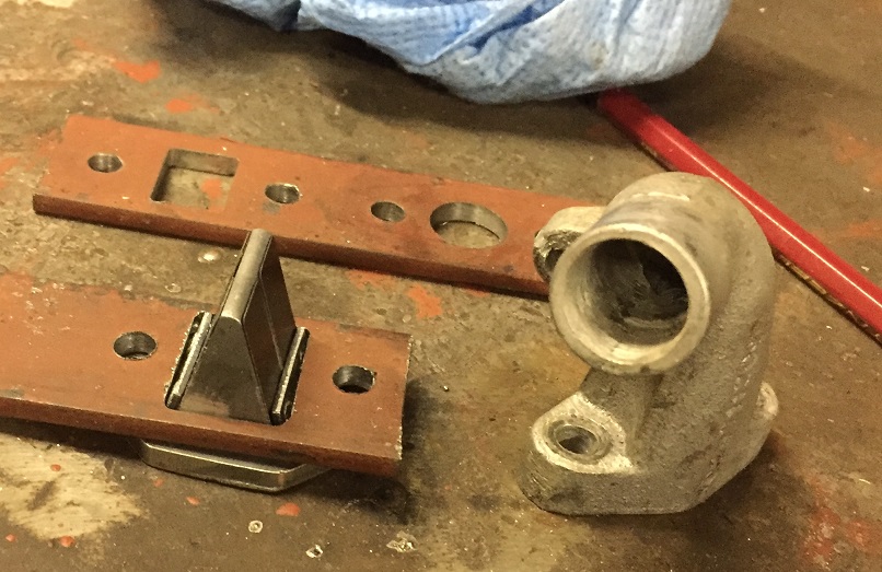

Die Membrane im ASS ist in Arbeit, jedoch konnte ich gestern meine erstandene Mig/Mag ohne Dichtring zwischen Flasche und Reduzierer nicht in Betrieb nehmen....
Die Rohteile sind mal schon etwas vorbereitet worden.
Durchgangsrechteck, wo die Membrane durchpasst ist 20 x 24mm
Es wird aber verdammt eng in der Länge da noch eine Membrane hin zu pflanzen und einen halbwegs vernünftigen Zugang zum Membraneingang zu haben, werde wohle jeden überflüssigen mm in der Höhe nutzen müssen.
Die Membrane ist eine von einem Beta 512 & 512 Motor mit Fiberplättchen.
Einfach mal bauen und dann schauen....

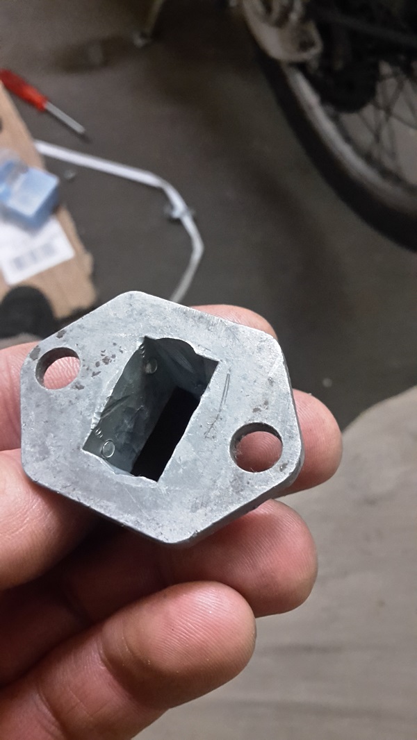

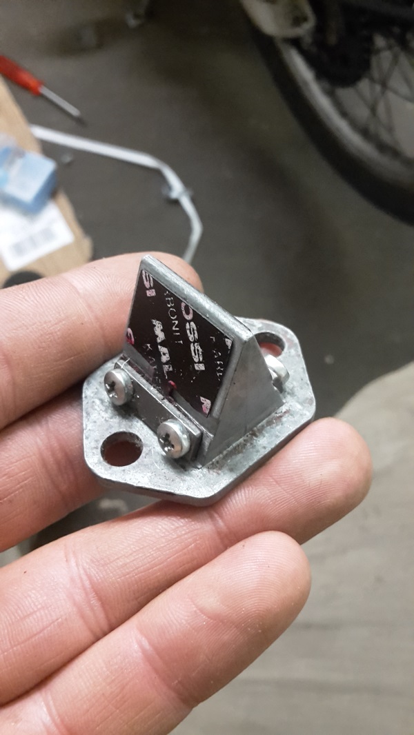

Re: Swing 40mm auf Sachs 503; Oldie gegen Oldie
Hallo Addy,
Danke für das Foto.
Ist es nicht etwas kritische bei der Membrane nur einen kleine Steg übrig zu lassen?
Bricht der nicht realtiv rasch ab?
Die Membrane würde mich schon interessieren, werde aber zuerst den Kasten machen müssen. Da haperts leider im Moment.
Behalte Sie mal im Auge.
Werde wenns dann mal wieder etwas wärmer wird den Swing mal optisch inspizieren, der hat jetzt nämlich seit Montage vom letzten July schon 2200km geleistet.
Danke für das Foto.

Interessantes Projekt und ich bin gespannt wie du das ganze mit den Minimembranen umsetzen wirst. Ich denke auch das die Membrane dan zu klein sind und du da Leistungseinbussen haben wirst aber kannst mich gerne vom gegenteil überzeugen
Ich wollte auch schon einmal mini Membrane für mein Puch bauen da dort die Esz zu hoch ist da ich den Kolben wegen dem Gehäuse zu stark kürzen musste. Bei meinem 503 habe ich aber das mit den Membranen auch schon gemacht nur aber um einiges grösser und das hat dan schon was gebracht.
- 1525171440241_adobe.jpg (32.04 KiB) 3254 mal betrachtet
- 1525171319276_adobe.jpg (23.83 KiB) 3254 mal betrachtet
