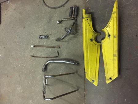

Erstes Foto 28. Juni 2017, als ich alles in einem Abend zerlegt hatte:

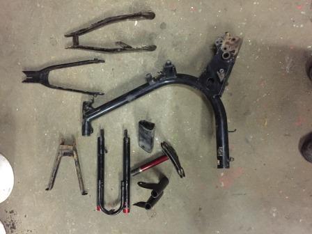

Nach Zerlegung hatte ich viel Freude, resp nur das Gefühl für einen raschen Projektablauf.... :lol:
28. Juni Rahmenteile^, Meine jüngere Tochter steht auf ULTRAMARINBLAU.....

Erstes Foto noch ein fehlender Vermerk: Zielfarbe RAL5002 Ultramarinblau, meine 3 Jährige Tochter hat die Farbe gewählt!! ;-)
Zweites Foto, restliche Teile, wollte wenn möglich wieder die "alten" Bauteile wo möglich einsetzen. (Seitenschütze werden schwarz Glanz mit kleinen Streifen, wurde aber wegen mangelnder Verfügbarkeit wegen den Rissen mittels zusätzlichen Alublechen und Alu-Spachtel wider hergerichtet) restliche Teile wurden mit Chrom-Look pulver beschichtet (Ja ich weiss, leitet keinen Strom für den Abstellknopf!!)

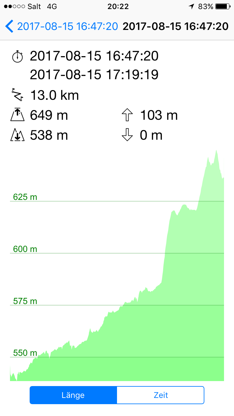

Höhenmeterkurve heute

Also ich mach ne zeitliche Abkürzung und stelle den Status von letztem Samstag in den Thread. So siehts bis jetzt aus.
Technisches Setup (auch schon 70 km damit absolviert, Kraft ok, aber Drehfreudigkeit oben raus sollte und WIRD noch besser werden...)

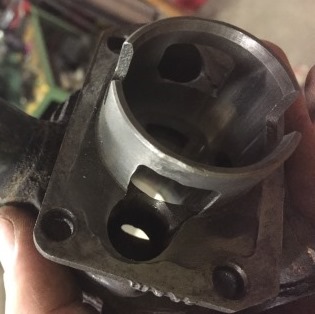

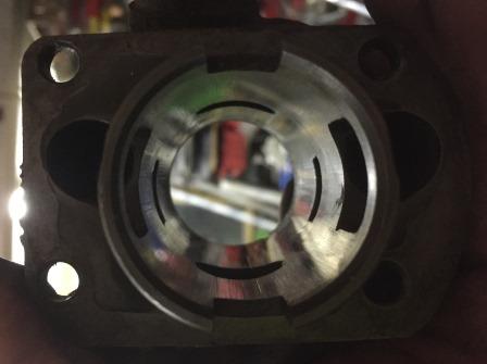

Heute habe ich mal kurz den Kopf am Swing abgeschraubt und kurze optische Prüfung gehabt.
Da ich zum einfahren voll synthetisches Öl und eher gegen die 4% genommen habe ist alles relativ von öliger Natur werde aber bei der nächsten Tankfüllung schon reduzieren auf 3%.
Da ich noch nichts wirklich "getunt" habe am Swing Zylinder ist das mal fürs erste kleine Treffen übernächstes Wochenende hier im Emmental mal ok.

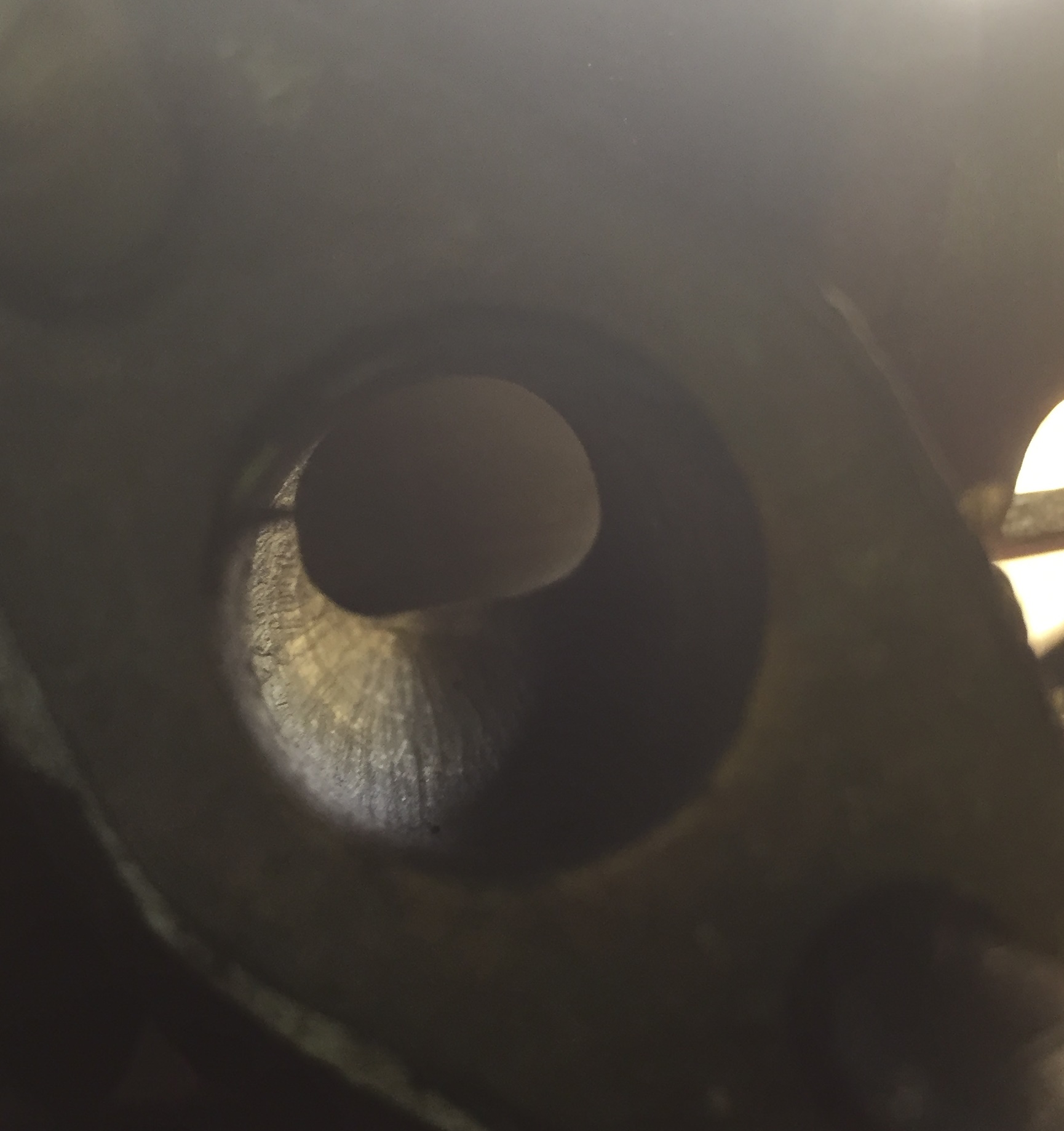

Die sind im Moment auch noch nicht voll offen bei UT, aber habe gesehen, dass oben auf dem Swing Kolben schon erste Russablagerungen am Rande Einlass seitig sich ansammeln, dass würde für mich heissen, dass die ÜS diese Ecke nicht fluten können und ich verbranntes Gemisch dort hätte.
Hat jemand von euch nach dem Tuning resp. Lifting solches noch gesehen oder löst sich damit schon die Thematik?

Den würd ich gedanklich mal um 3mm nach unten ziehen, dafür aber auf ein Kolbenfenster vorab verzichten.
Auslass:
Der muss sicherlich einen grösseren Querschnitt an der Lauiffläche kriegen, und auch früher öffnen lassen ---> Umbau des Pots nötig in einen Resopot.... (denke 2Takt Blitz hat da schon SEHT Gute Arbeit abgeliefert!!)

Hab mal Fotos versprochen, ASS (konnte nicht widerstehen nochmals an einen vorgebohrten Ori ASS noch was mehr raus zu kitzeln: Vorbohrung auf 12 war schon da, nochmals nachgebohrt und (wie Biekman gerne wissen wollte auf 15mm weiter gebohrt, was denke ich bei mir seit jeher Verschleiss hatte).. Na ja, hab denn als ichs bemerkt hatte mir gedacht wenn schon denn schon und den grad mit Kaltspachtel "überbeschichtet", dass ich mal schauen kann wo ich noch weitere Fehlstelle hätte:
weiter gemacht und mal teilweise ausgeschliffen:
Von Innen:
Dann noch was ich vo ca. 20 Jahren den armen Ori-Zyil's angetan hatte (werde den als Übungsobiekt gebrauchen können, da ich damals nie eine Hubplatte (Lifter) benutzt hatte, oder davon wusste!! :engel: :engel
Üss von damals:
Vergaser von damals ( den werde ich nochmals testen noch vor dem nächsten Winter):
Einlass von damals
Einlass von damals
