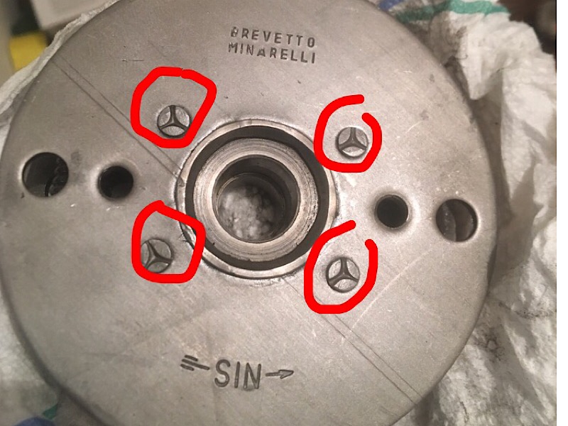

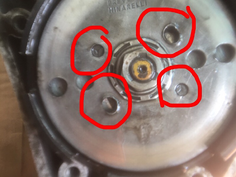

Ein bekannter Minarelli Tuner sagte mir ich soll diese stifte verschweissen damit die nicht rausfliegen wegen der Vibration :spinner was meinst du baba?
Re: Fantic Issimo
Gib denen nen Schweisspunkt.

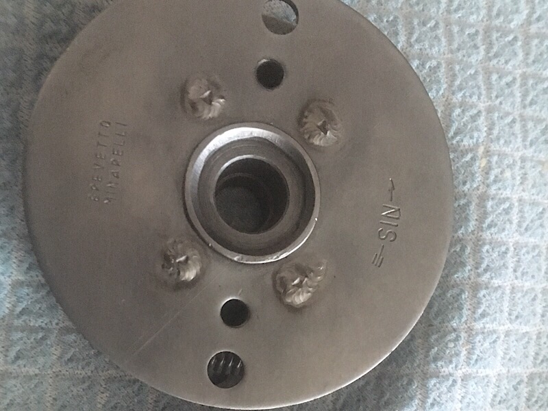

Oben der neu modifizierte ( vielen dank Lolo :bravo: )
Und unten der alte :spinner
