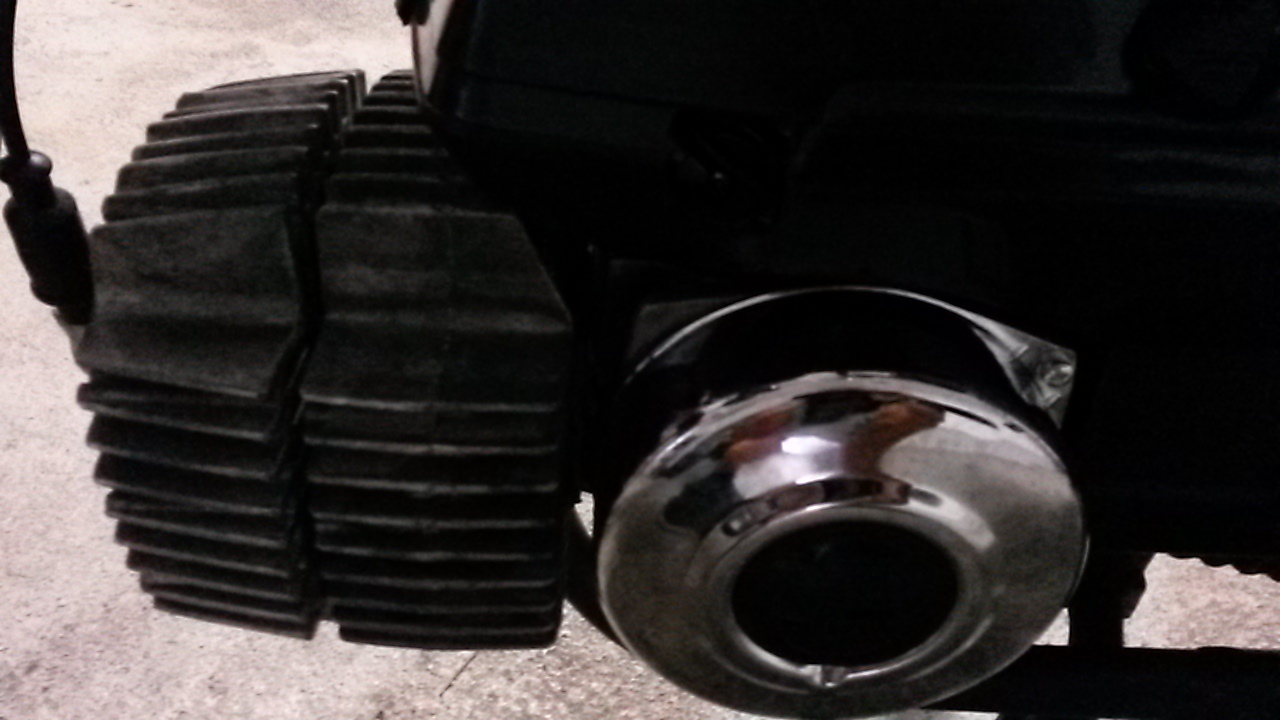

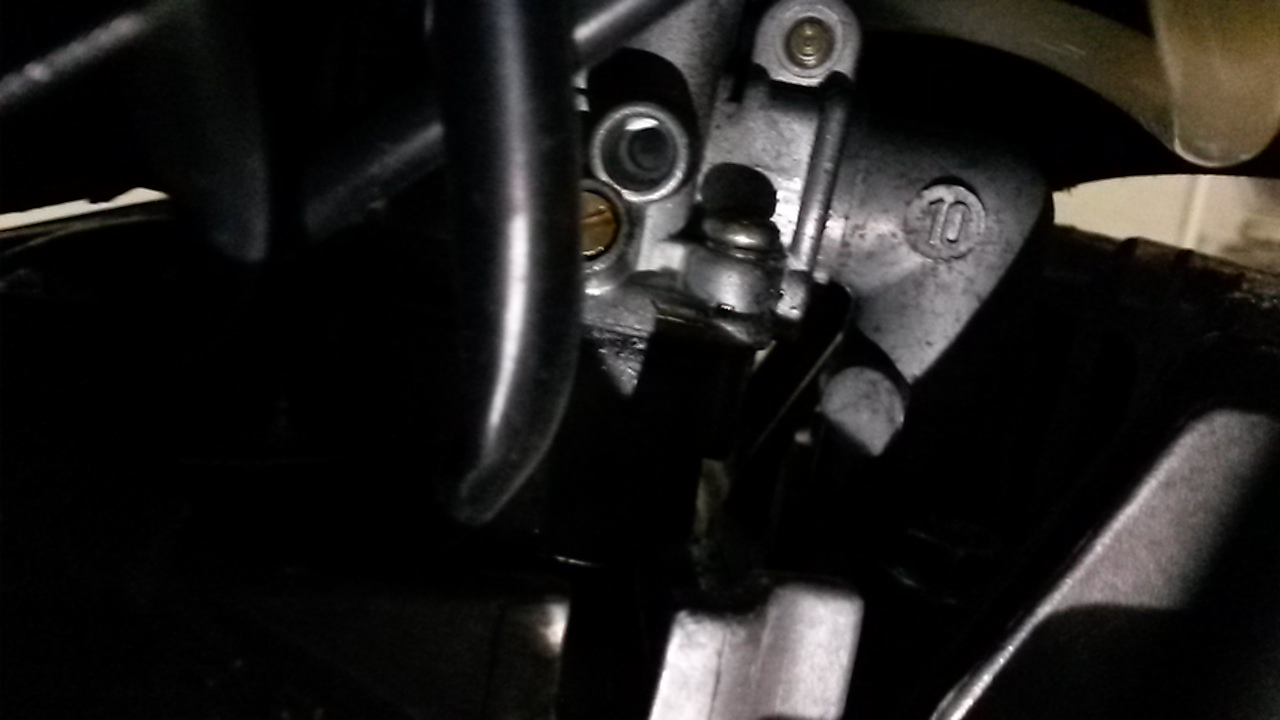

Hier die Fotos
- 20171104_115639.jpg (221.67 KiB) 4189 mal betrachtet
- 20171104_115659.jpg (175.5 KiB) 4189 mal betrachtet

Re: Puch Supermaxi LG 1 Pilzluftfilter
Das ist aber kein 12mm Maxi Vergaser! Das ist ein 10mm Bing 18 Vergaser wie er bei Supermaxis original ist....
