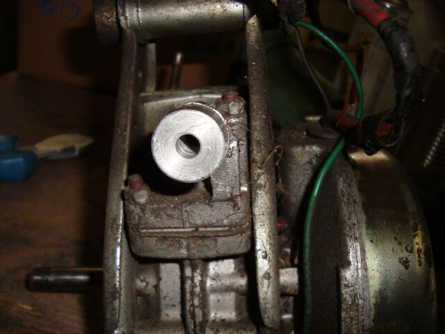

Also wenn bei dem Ansaugstutzen (Bild ist zwar vom AAC Motor
immernoch keine Daten ) vollenernstes ein 15mm Vergaser verbaust...Naja
Also wie Bikeman gesagt hat alles zurückbauen auf Anfang, korrekt einstellen und gut ist.

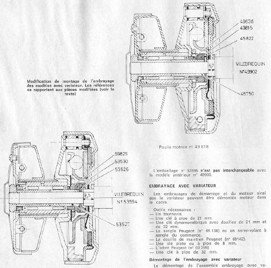

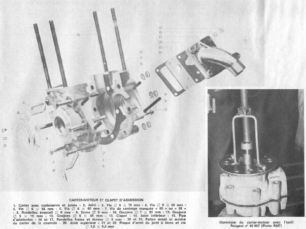

Habe für dich extra die französische Originalversion des Werkshandbuches betreffend Vario rausgesucht.
Ist doch cool dass man Heute in der Schule französisch lernt.
Wenn auf die Idee kommst den Ansaugstutzen zu bearbeiten darfst auch die Membranen anpassen.

Bei der Ansaugstutze solte das loch so klein sein? Oder erst gegen das ende?
Bei mir sind es so 10-12mm.
Französisch kann ich leider nicht aber finde schon jemand der mir das Ünersetzen kann.
Hast du noch weitere solche Pläne?
