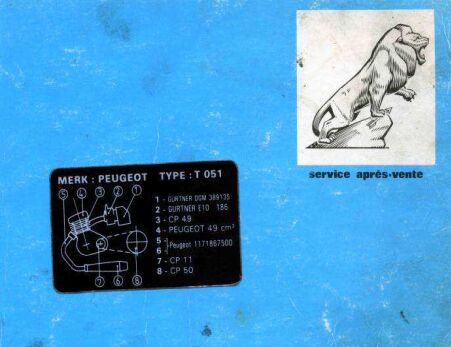

Hallo zusammen ich besitze ein Peugeot Vogue 105. Nun das ding läuft gerade mal 25km/h evtl eine Deutsche Version. Wo ist das Peugoet überall gedrosselt? Cdi hab ich ersetzt gegen eine Akoa. Vergaser hab ich einen 15er sha noch jedoch muss ich die Ansaugstutze noch aufbohren. Wer kann mir Tipps und Tricks zu dem Mofa geben? Bin nicht ein Anfänger mit Mofa jedoch bin ich mehr der Puch Freak 8)

Re: Peugeot Vogue 105 wo sind alle Drosselungen?
15 Sekunden Google Suche.... Hättest du auch gekonnt dann hättest das gefunden.
Dann eben Standarddrosseln Auspuff, Vergaser, Ansaugstutzen und eben Vario

Hab ich lange schon gefundeb aber trotz allen läuft das Mofa 25km/h Ausuff wie gesagt hab ich einen Sito Topf ran gemacht. Sorry aber deine Antwort ist nicht gerade sehr hilfberreit.
Schön... :lol:
Die Vouge sind nie offiziell in der Schweiz gelaufen. Das sind deutsche Mofa 25 und somit werkseitig bereits lahme Enten 8)
Bring doch bitte mal die nötigen Dokumente woraus du siehts dass das ne CH Version war.
Denn...
- Vario korrekt bearbeitet?
- Getriebeübersetzung mal angesehen und angepasst?
- Luftfilter angepasst?
- Ansaugstutzen entdrosselt?
- Vergaser den neuen Gegebenheiten angepasst?
- Passt der Auspuff übergaupt ins System?
- Steuerzeiten angepasst?
- Zündung den neuen Gegebenheiten angepasst?
- Wurde das komplette System angepasst und neu abgestimmt?

Das hab ich noch im Werkshandbuch gefunden da siehst wo deine Drosseln sind. Da du aber immernoch nicht die geforderten Daten geliefert hast (und jetzt auch meinetwegen nicht mehr musst da die Sache für mich gelaufen ist) weiss man halt nicht obs wirklich der Motor ist. Ich helf den Leuten mit ihren Problemen gerne aber wenn denn so genörgele wie von dir zurückkommt dann ist bei mir ganz schnell mal schluss....
Verzeichnis der Drosseln Peugeot.jpg (28.01 KiB) 3187 mal betrachtet
