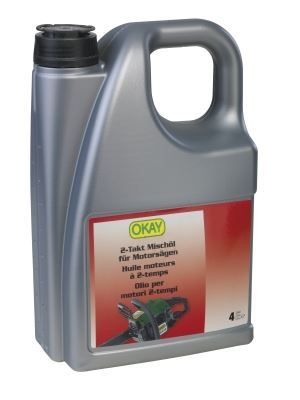

Danke für die Antwort.
Ich glaube, ich bin nicht mit verdünger oder sowas daran gekommen. Zum reinigen benutze ich normales Abwaschmittel oder nur Wasser.
Ich benutze folgendes Öl (mische es mir immer zusammen.)
Motorsägenmischöl 2-Takt Okay 4 l von der Landi
- 0028220_motorsaegenmischoel-2-takt-okay-4-l.jpg (12.87 KiB) 1355 mal betrachtet

Das öl, das im getriebe ist, meinte ich.... nicht das, was du zum fahren verwendest....
