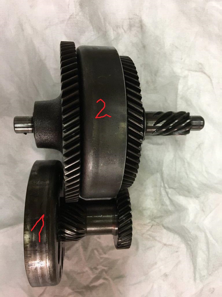

Irgend wie Stehe ich auf dem Schlauch
:O.O :O.O :O.O :O.O :O.O
meinst du Teile 1 und 2
oder nur eins von beiden?
Teil 1 kommt ja auf die Kurbel welle und beim Teil 2 ist der Freilauf drin
Re: Kerbnagel Kupplungshebel
Teil 1 und dort gibt es auch noch einen Freilauf

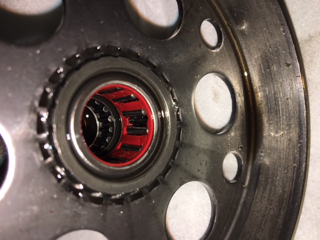

Super Du hast absolut Recht

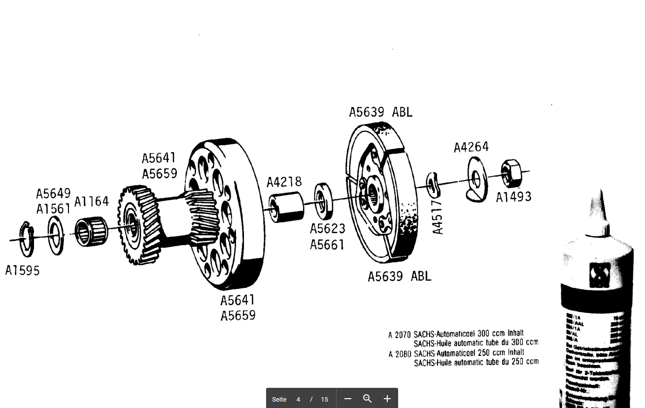

das ist hinüber, weist du wo mann so einen Bekommt?
Auf dem Plan ist keins eingezeichnet

Das ist das problem... Die gibts bzw. gab es nie einzeln.
Auf Mofakult gibt es nen ganzen... https://www.mofakult.ch/kupplungskorb-k ... -abl-a5641" onclick="window.open(this.href);return false;
Billiger wäre aber ein gebrauchter...

Wenn du ein Polymech/Mechaniker kennst der dir die Freiläufe/Lager auspressen könnte und neue einpresst,wirst du viel billiger kommen..
aber ich weiss nicht ob die Freiläufe/Lager irgendwie fest gemacht sind, es könnte den Korb verbiegen..
Der Freilauf hätte die bezeichnung HF1416 (Innen 14mm, Aussen 20mm und 16mm Breit)
sind da nicht 2 Freiläufe drin und noch ein Nadellager ?
Freilauf--Nadellager--Freilauf ??
