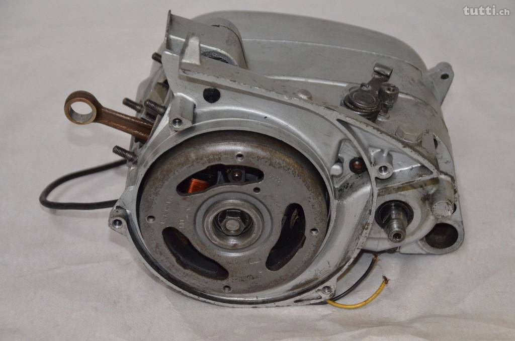

kann mir jemand sagen wie man den Kerbnagel aus dem Geheuse ziet und um den Kuplungshebel zu wechseln.

Wenn Du den Motor nicht teilen willst, könntest Du den Gummi entfernen, dann sollte zwischen Gehäuse und Kopf des Kerbnagels ein Spalt sein und Du solltest ihn mit einem passenden Werkzeug greifen können. Ich denke da an sowas wie ein Miniatur-Geissfuss.
Re: Kerbnagel Kupplungshebel
Jop, da musst du den Motor zerlegen und ihn raus drücken. Hinaus ziehen geht nicht.
@Qsi selbst wenn er das so schaft und den hebel bei eingebautem Motor entfernen kann hat er vermutlich spätestens beim Einbauen das Problem das er ihn wegen der Druckstange für die Starterkupplung nichtmehr hinein bringt...

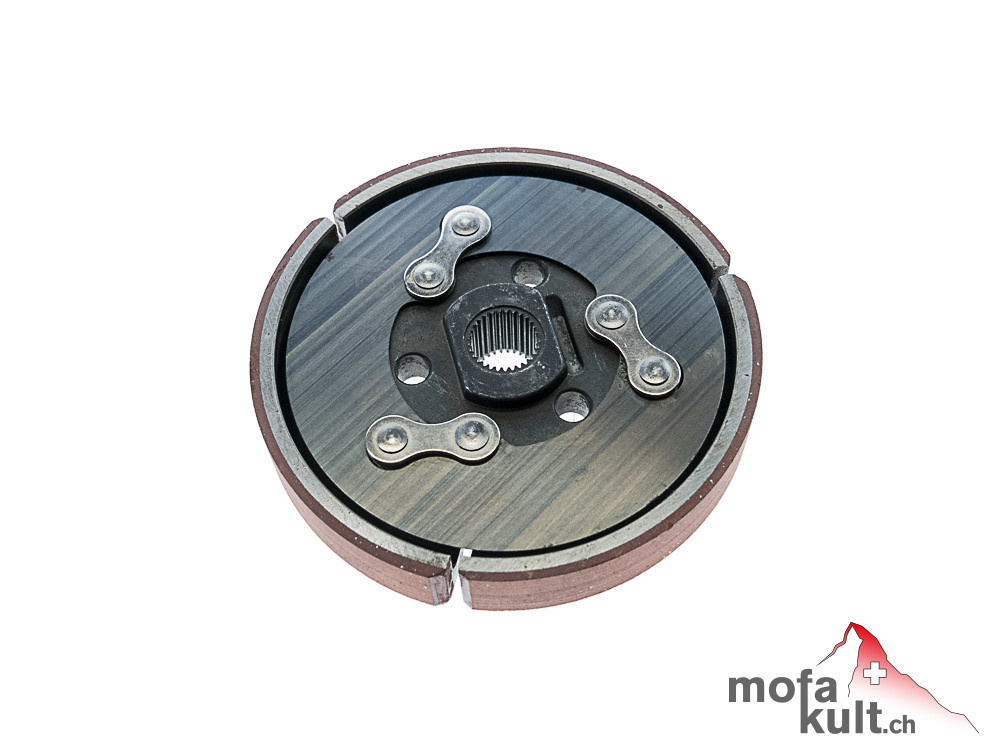

Bau mal die Starterkupplung aus, der ist oft so fest abgenutzt das sie nichtmehr funktioniert.

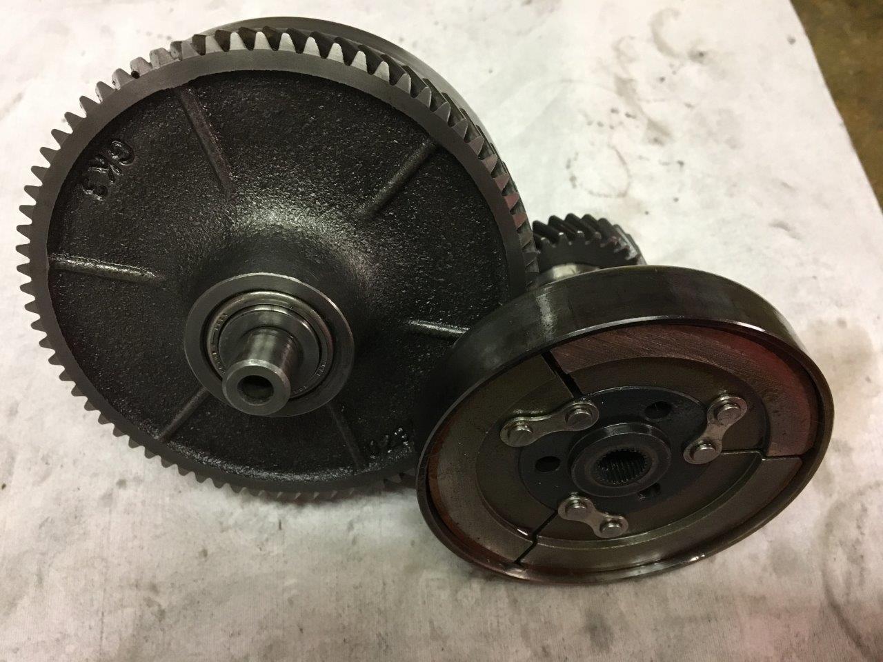

Meins du dieses Teil?
- p1620230_1_2.jpg (100.39 KiB) 2768 mal betrachtet
Nein. Dies ist eine fliehkraftkupplung für einen gang. (2 gang automat)
Die starterkupplung ist der teller der am rand in etwa 45grad winkel einen belag hat. Entweder ein durchmesser von 50mm oder doppelt so gross... gibt verschiedene ausführungen, daher. Diese kann verschlissen sein. Durch normale abnützung, falsche handhabung oder falschem öl.

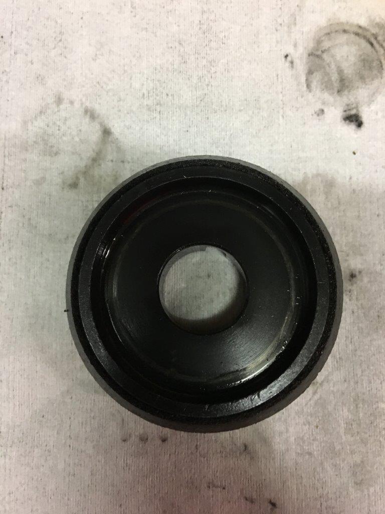

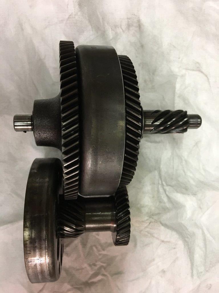

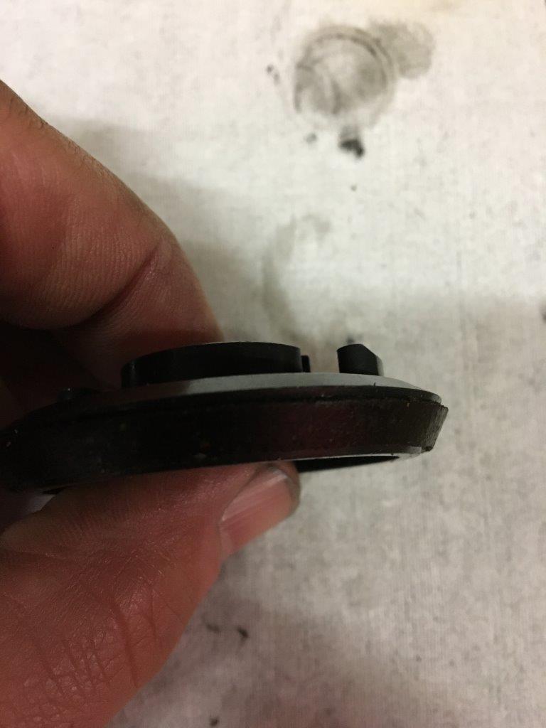

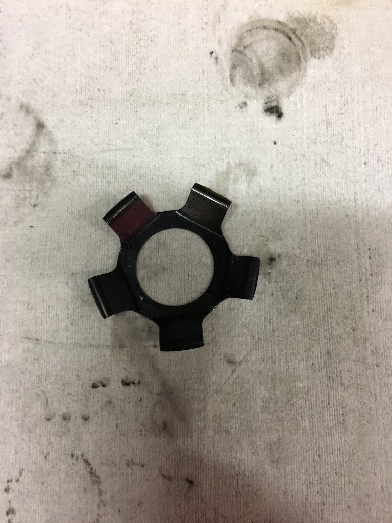

Dann mach mal ein Foto von der Starterkupplung und stell es hier hinein.
Eine andere Möglichkeit wäre noch das der Klemmkörper vom 1. Gang Kupplungskorb durch ist.

Hier die Bilder
- IMG_0926.JPG (97.45 KiB) 2672 mal betrachtet
- IMG_0952.JPG (83.27 KiB) 2672 mal betrachtet
- IMG_0933.JPG (159.92 KiB) 2672 mal betrachtet
Soweit ich es erkennen kann sieht er ganz ok aus.
Steck mal den Kupplungskorb der auf die Kurbelwelle kommt auf die Kurbelwelle und dreh in beide Richtungen. In die eine sollte er durchdrehen (sprich Kw. Dreht sich nicht mit) und in die andere sollte sich beim drehen die Kurbelwelle mitdrehen. Wenn es das tut kann man diesen Freilauf schon mal ausschliessen.
