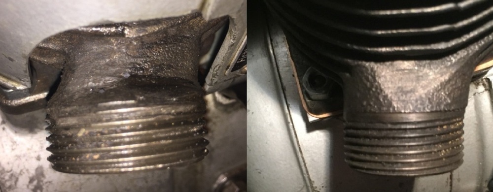

aso.. gab ja es paar Diskussionen, ob und was für Zyli. für den 502 gibt.. sicher mal Schlitzer und Membraner..
Auslass beim Membraner ist im Vergleich zum Schlitzer ganz anders gestaltet.. so wie's aussieht,kann man den Schlitzer viel schöner/breiter bearbeiten, da er keine 'Stufe' drin hat
502 Membraner vs Schlitzer AS Anschluss.jpg (114.66 KiB) 5227 mal betrachtet
502 Membraner vs Schlitzer AS.jpg (160.71 KiB) 5227 mal betrachtet
heute gabe ich mal meine Zylinder ausgemessen.. allerdings habe ich die ESZ (noch) nicht gemessen, da der Kolben ein gröberes Kolbenfenster hat... Hüere Botschi hat seinen schon früher mal gemessen
SZ immer zuerst ASZ / ÜSZ / ESZ
Schlitzer: 124° / 72° / 101° => Hüere Botschi / Zylinderbezeichnung links 'TU M61' / rechts '30km'
Schlitzer: 124° / 82° / --- (Kolben mit Kolbenfenster, drum nicht gemessen) => Bikeman / Zylinderbezeichnung links 'TU M61' / rechts '30km'
Schlitzer: 128° / 82° / 87° (mit Meteor Kolben von MK) => Qsi / Zylinderbezeichnung links: 'TU M61' / rechts: '30km'
Membraner: 102° / 82° (Bikeman/ Bezeichnung - links '1' / rechts '30km')
scheint als, wie wenn es schon mal mindestens 2 Schlitzer geben würde.. wer hat noch Daten? .. vorerst KEINE von geporteten und ohne Spacer

In dem Fall kommt es schon drauf an was man fürn nen schlitzer montiert. Aufjedenfall interessant.
Re: Unterschiede Sachs 502 Zylinder
Eben, hatte ich also doch Recht. :mrgreen:
... sagen wir so, du hast richtig geraten.. :evil2: .. weil ich kann mir etz grad nicht wirklich vorstellen, dass du 10° Unterschied bei der ÜSZ gesehen hast.
Die 10° Abweichung könnten auch durch Messfehler, Fertigungstoleranzen usw. entstanden sein.
Ich kann mir nicht vorstellen, dass Sachs bewusst verschiedene Steuerzeiten für ein und dasselbe Zylindermodell fabriziert hat.
es kann auch sein, dass es verschiedene produktionsreihen gab.
ich würde behaubten zwischen den verschiedenen Motoren (eckige Abdeckung und runde Abdeckung) gab es einen unterbruch, bei erneutem gussproduktionsanlauf sind die Grundparameter schnell mal leicht abweichend (auch dann in der Endfertigung :arrow: drehen), oder das zu verfügung gestellte Modell was leicht anders, was auch immer...
ich könnte mir etwas in der art vorstellen...
Addys Theorie scheint mir auch plausibel.
Auch die Gussformen mussten sicher mal ersetzt werden, was sicherlich auch zu Produktionsabweichungen führte.
Nach dem Guss wurden die Zylinder händisch nachgearbeitet. Auch dies führte sicherlich zu Abweichungen bei den Steuerzeiten.
.. messt doch einfach mal nach bei euren :thumbup
Meine Messung stimmt sicher +/-1.. ich habe 3x gemessen ...
und was habt ihr für Bezeichnungen? Links aussen auf dem Überströmerkanal?
Ich werde die Bezeichnung von meinem oUtlaw noch liefern.
Habe noch 5 Stk. 502er in meiner Sammlung und werde diese bei Gelegenheit ausmessen. Finde das Thema sehr interessant :idea:
Siehe da! Die Bezeichnung meines Zylinders ist identisch mit Bikeman's
jawohl .. :thumbup .. ich habe Qsis Daten oben nachgetragen .. etz muss nur noch Bütschgi seine 5 Zylinder messen :^^
Da muss Biki sicher mal selber ins Wallis kommen und die ausmessen ;)
