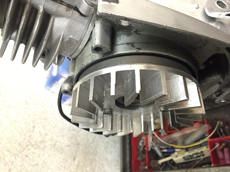

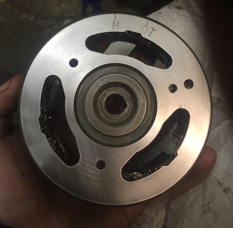

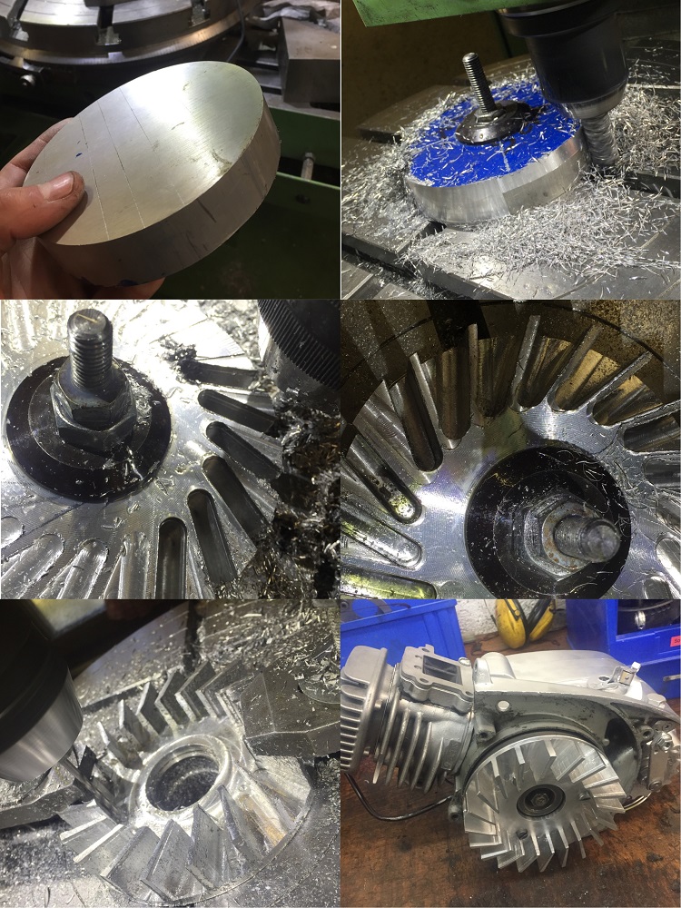

UPDATE!
Über das Wochenende fräste ich mir noch eine breiteres Lüfterrad aus Alu, die Lamellen sind jetzt 20mm
Breit.
Leider habe ich mich irgendwie vermessen und das Ding streifte an der Gebläseverschalung. :lol:
Daraufhin habe ich dann das Schwungrad vorne so viel abgedreht wie es geht um mehr Platz zu schaffen und das Gewicht vom neuen Lüfterrad zu kompensieren. Leider wurde es nur 60gramm leichter und das neue Lüfterrad ist rund 150gramm schwerer als das Originale

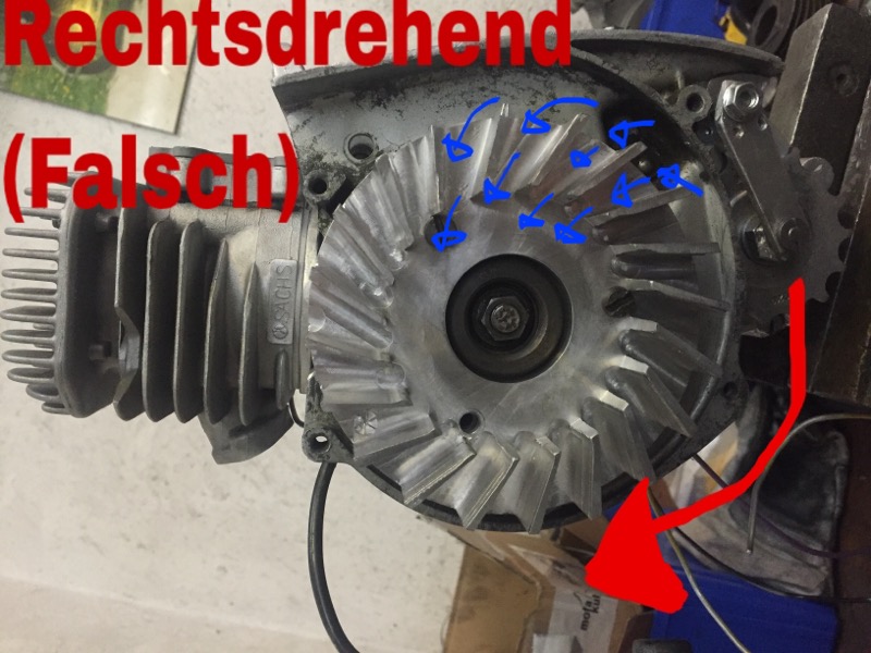

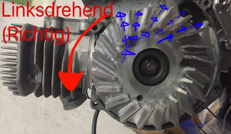

Sorry für die dumme frage aber dreht es nicht in die andere richtung? :?
Dominik80460
Beiträge: 317
Wohnort: Wila
Re: Neues Sachs 503 3 Gang Projekt #2
Beitrag von Dominik80460 »
Mach mir keine angst :O.O Sachs sind alle Linksdrehend, Puch sind Rechtsdrehend.
Öhm, ja eben...

Die Luft wird von innen nach ausen befördert!
Sachs = Linksdrehend
