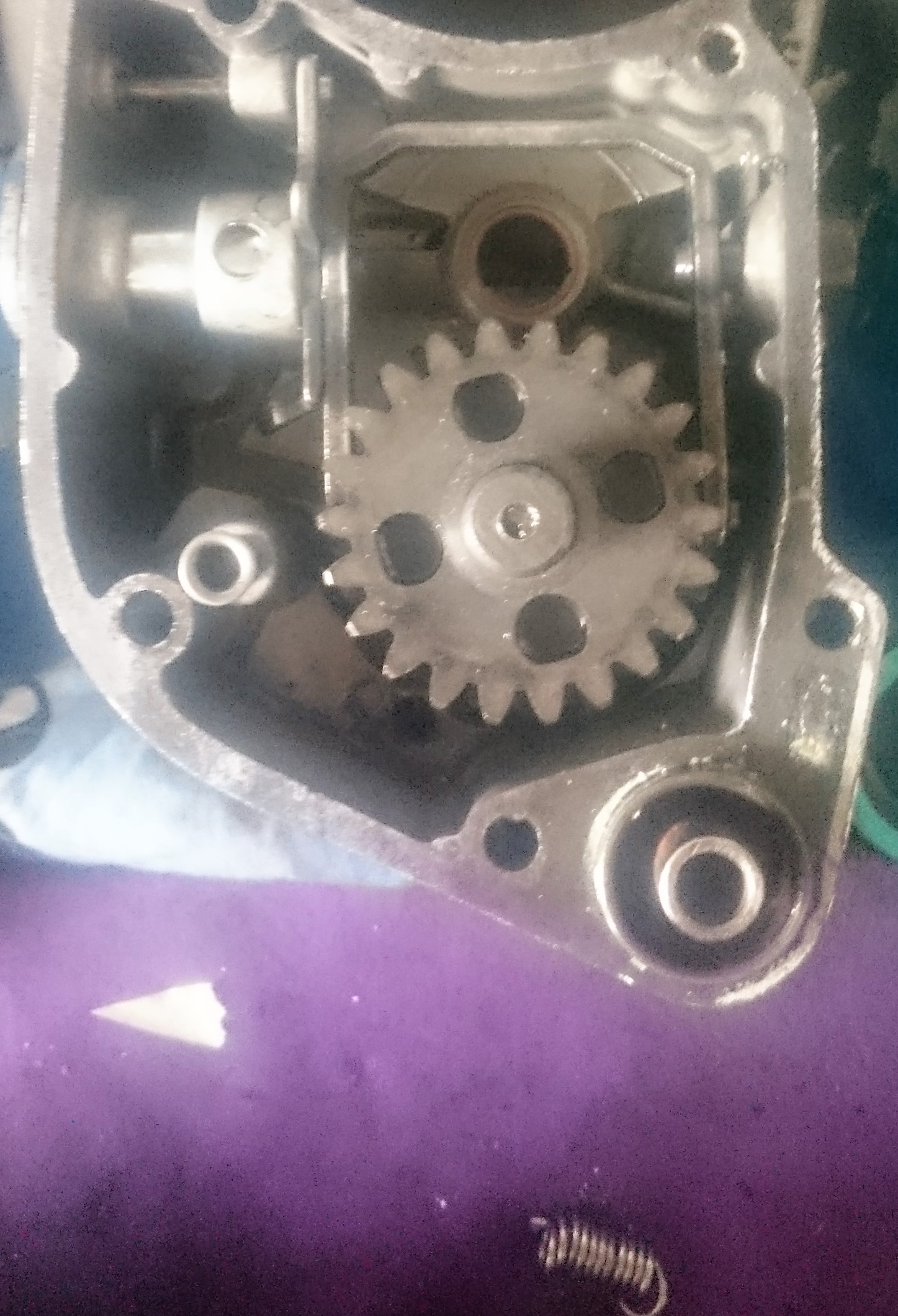

Mein Sachs 503 macht wieder Probleme und zwar hat es nichts mehr genützt wenn ich geschaltet habe also e spassierte nichts. Es war immer das 0 drin auch wenn ich am motor den Hebel direkt schaltete. Jetzt hat mir der Mech gesagt ich solle den Motor spalten da die Feder abgebrochen ist im Motor. Das habe ich gemacht und zuerst kamen so kleine runde metall teilchen raus und siehe da die Feder habe ich auch gefunden. Nur mein Problem wo käme die hin und gibts die noch oder muss ich improvisieren?

Die Feder ist eben irgendwie oben abgebrochen und lag im Getriebe drin
- Der gespaltene Motor und unten die Feder welche oben abgebrochen ist

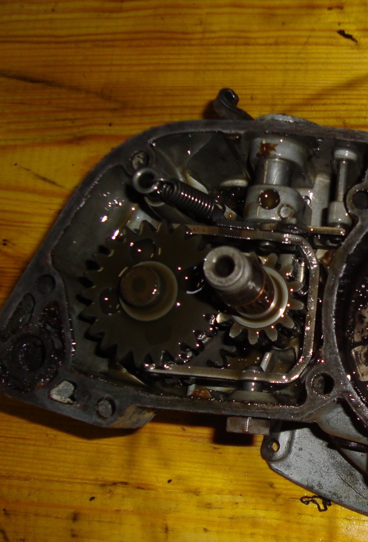

Er fragt ja wo sie hin kommt, ichcweiss es leider nicht, habe noch nie so nen Hg auseinander genommen.

Aber eben wo die hin kommt frag ich mich

Da kommt sie hin. Aber das wird dein kleinstes Probelm sein wenn alles auseinandergefallen ist.
Die Walzen sind aufeinander eingelaufen und das Axialspiel muss zwingend neu eingestellt werden wenns danach sauber funktionieren soll

Ohh vielen dank für das bild
Also auseinander gefallen meine ich bei der schaltgabel unten hat es ja so eine art ein Lager mit so kleinen Runden Metallen diese ist herausgekommen aber ist nun wieder drin
Muss ich jetzt das axialspiel oder wie das heisst einstellen und wenn ja wie?
