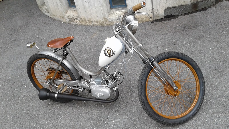

Sehr geiles Teil, soweit ich sehen kann!
Leider funzen die Bilder bei mir nicht. Ich kann nur die auf Mofapower abgespeicherten Bilder sehen.
Kannst du den Outlaw nochmals von allen Seiten fotografieren? Biiiittttte

Die ersten abgelegten Bilder sind nicht sooo wichtig. Dies ist eines der letzten Bilder die ich noch gemacht habe, allerdings auch schon wieder nicht mehr aktuell. (Rücklicht, Kabelführung ect).
danach gibt`s noch einige Details zu machen.... schön dass es dir gefällt :thumbup
ist wirklich sehr geil geworden!!!
Sehr eigen, mit viel Charakter und sauberem Finish... :thumbup :thumbup :thumbup
Ich freu mich den Live zu sehen.
endlich hat er mal den Vorhang vom gesamten Meisterwerk genommen, so dass man es als ganzes sehen kann.
sieht sehr vielversprechend aus :thumbup
gluglu81 hat geschrieben:endlich hat er mal den Vorhang vom gesamten Meisterwerk genommen, so dass man es als ganzes sehen kann.
Ohlala, das wollte ich gar nicht. War mir nach der langen Zeit gar nicht mehr bewusst, dass ich das ganze Teil noch nie so veröffentlicht habe. Da hat mich Doc Mustachio voll erwischt.
Jetzt haben wir den Mist - das Gesetz ist uns voll auf die Schliche gekommen :shock:
dacht es mir erst noch... hat er das nun absichtlich gemacht? :lol:
aber ist ja halb so wild, ich nehm mal an das du noch ne anständige Gabel anstelle der billigen verlägnerten EBR montieren wirst.
Das ändert die Optik dann nochmal ;-)
weiters würde ich den Auspuff bzw. das Flammenrohr selbst noch in eine Zierfeder oder in Wärmeband einpacken. gibt mehr kontrast als das "langweilige" schwarze Rohr.
hattest du nicht mal an so holzigen Pedalen gewerkelt?
Ja, definitiv muss die Sch... öne EBR weg. War als schnelles Finish für 2016 gedacht - sieht nicht gut aus, funktioniert auch nicht wirklich. :facepalm: Irgendwas springermässiges oder so war mal gedacht..
Beim Auspuff hast du wohl recht, da muss noch was her :?: Holzpedalen sind montiert - Guck 8)
