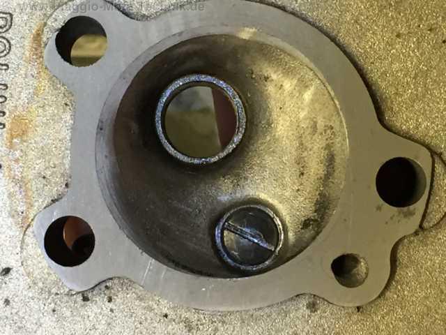

- Unten auf diesem Bild siehst du den Dekompressor
- IMG_7443.jpg (51.96 KiB) 3100 mal betrachtet
