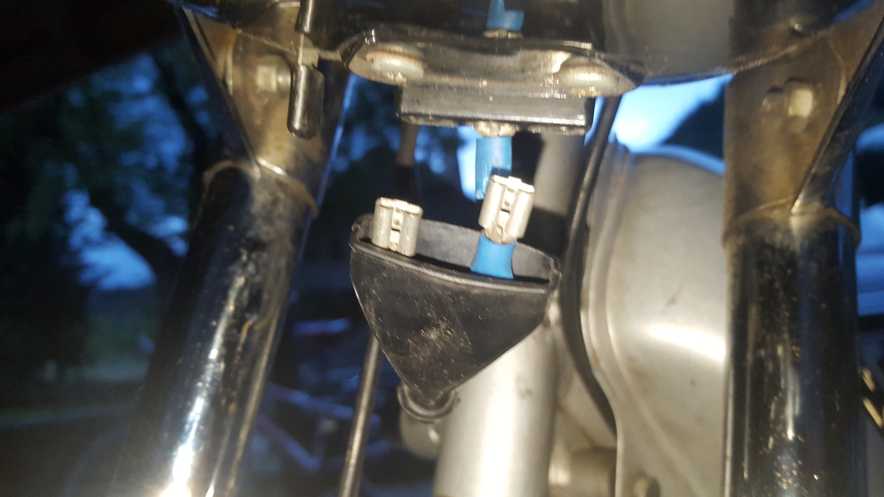

könnt ihr mir helfen bei meinem Garelli Mofa ist beim Vorderlicht das mittlere Kabel rausgeflogen also so sieht es aus
wie bringe ich das Kabel vernünftig an

Ein kurzes stück des abgerissenen Kabels abisolieren, neue Kabelklemme rauf und gut ist

kannst du mir das mit der kabelklemme ein bischen genauer erklären

Einfach eine neue nehmen, aufsetzten und mit einer Zange zusammendrücken.

... leuchte mal unten rein, und du siehst, das sind steckverbindungen, einfach wieder draufstecken,
falls es gar nicht mehr hält, die stecker, mit einer zange, vorsichtig! ein wenig zusammendrücken und wieder richtig! aufstecken, fertig !

Ich glaube das ist nicht sein Problem. Wie es aussieht steckt ein Kabelschuh noch drauf aber das Kabel ist nicht mehr dran.
Du musst den Kabelschuh ausstecken und dann kaufst du dir einen neuen und befestigst ihn wieder auf dem Käbeli, indem du das Käbeli welches vorne abisoliert ist, in den Kabelschuh steckst und dann drückst du dort wo blauer Plastik ist mit einer Zange schön zusammen. Dann hält das Kabel wieder.

Danke für eure hilfe funktioniert
