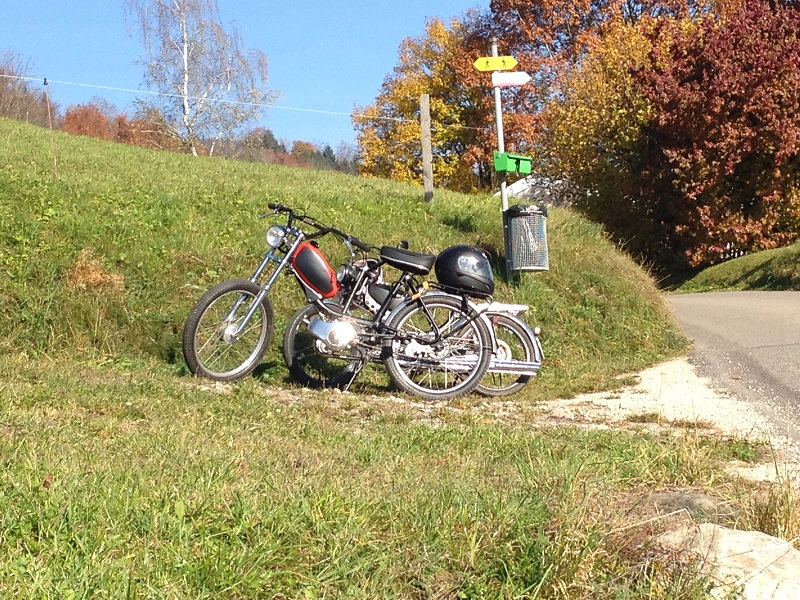

Hier noch ein Bild :D (Seitenschützer sind noch in Bearbeitung, und das Sport hinter dem Velux gehört einem Kumpel)
