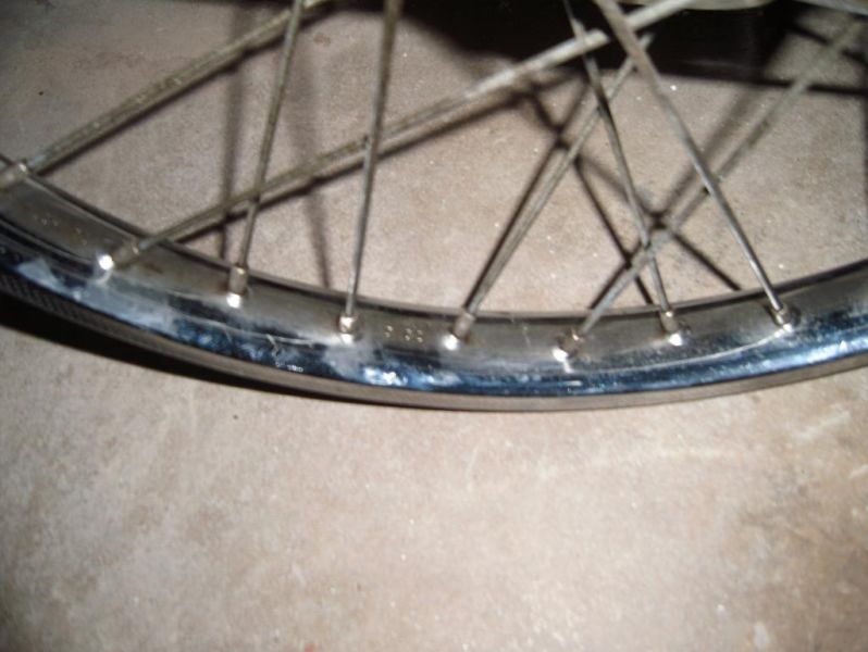

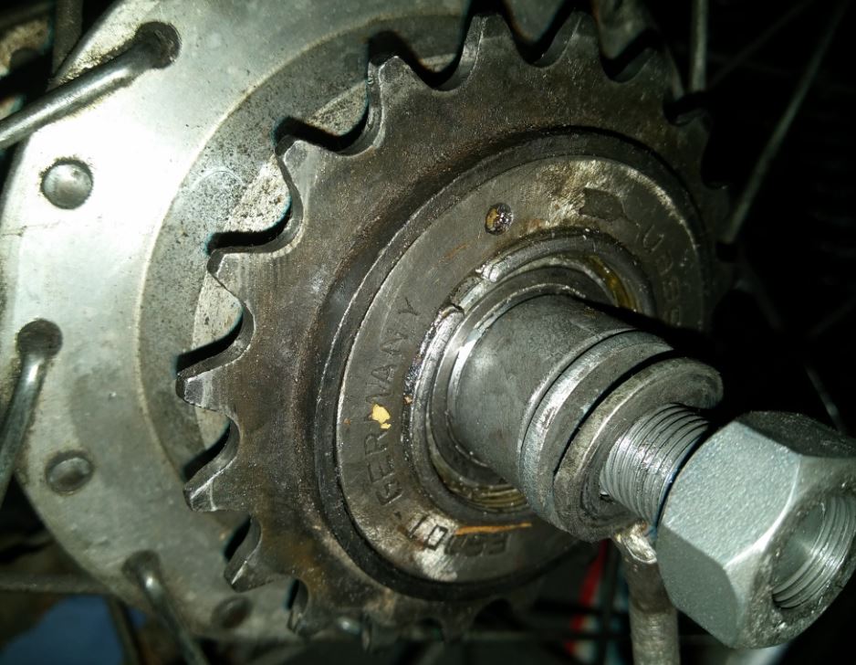

Hier die Fotos
Laufleistung Okt. 2014-Okt. 2015 = 7000km = 2 x kaputte Lager.
Jetzt schon der erste Schnee in Basel
Foto ist von heute
Auf der einen Seite musste ich das Lager mit etwas Loctite (zur Sicherheit) befestigen. Aber man muss die Lager nicht einpressen, nur mit einer Nuss sanft einklopfen.
Aussendurchmesser ist 29mm und da liegt das Problem. Ich hätte eventuell komplett geschlossene SKF Lager genommen aber die Norm ist 28 oder 30mm. Mit 29mm findet man nichts.

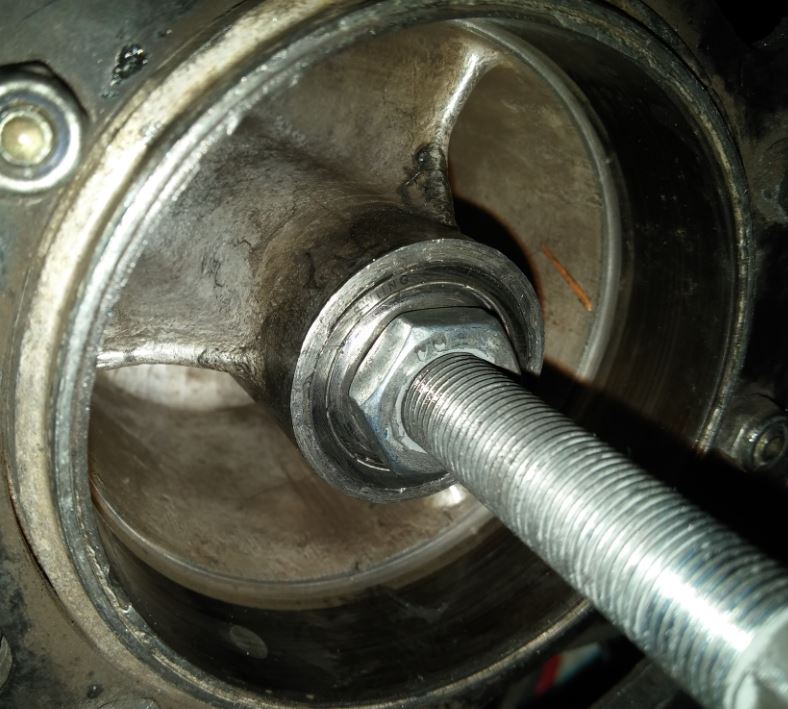

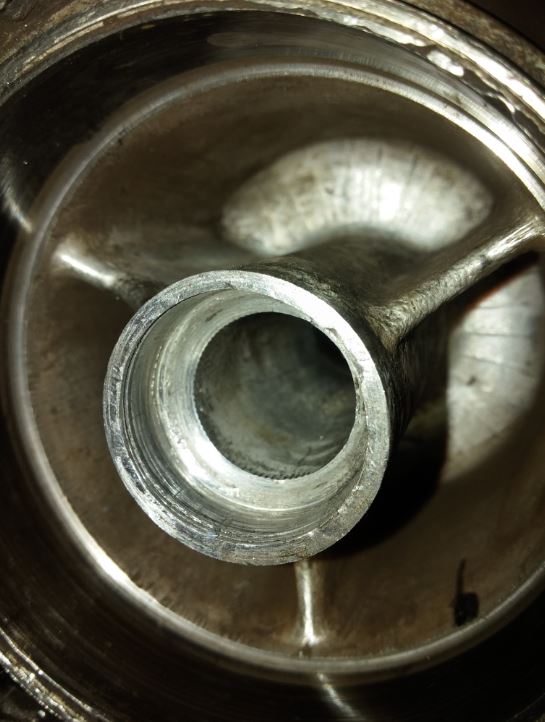

Re: Radlager Speichenrad hinten (schmal)
Nach bisher ca. 60km gefahrenen Kilometer rollen die Lager sehr gut.
Ich hoffe, ich habe jetzt mindestens für 2 Jahre und 14'000 km Ruhe
